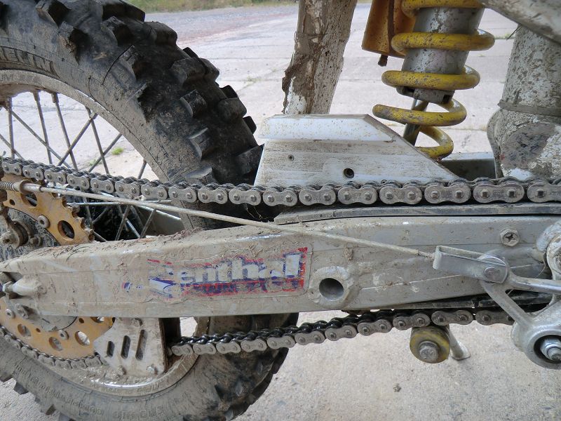

Ist dein linker Lenkkopfanschlag hinnüber??
Dasselbe hatte ich mit einer 140er Reifen bei meiner 240-1985--bei der 430er-1989 passt er ohne Probleme
Lösung gefällt mir

...Ja hat´s reingedrückt, muss ich noch neu machen.

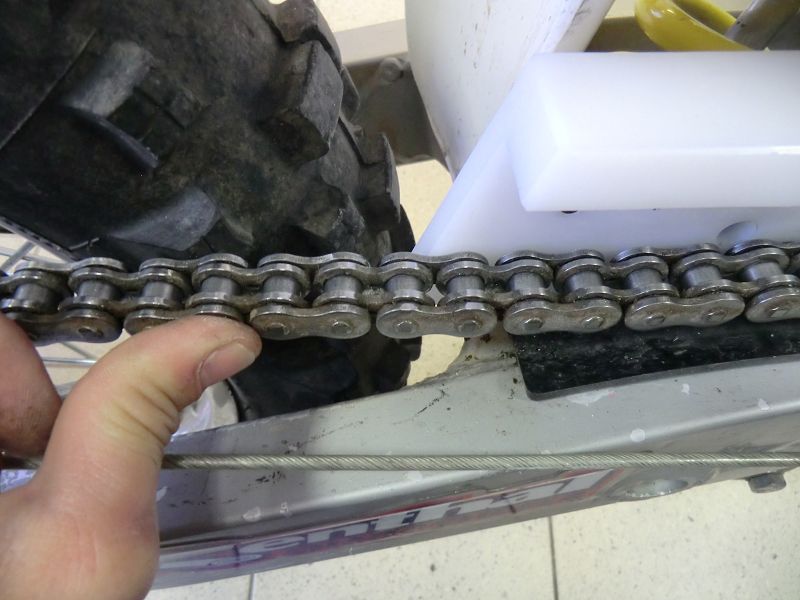

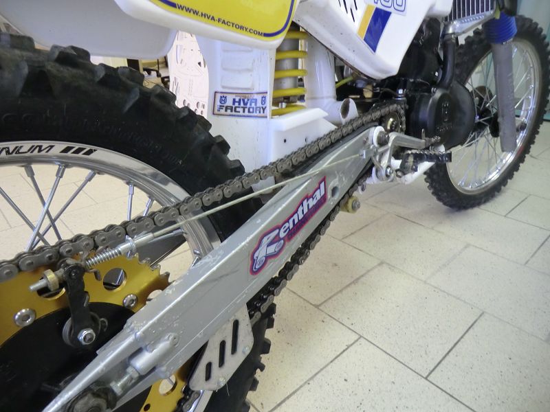

......Kettenschleifer Version 1 war nicht der Hit, :klopp: also nochmal. Hab ihn jetzt etwas länger gamacht und oberhalb noch eine Fläche stehen lassen, heute gleich mal ausprobiert. Geht super, :D Reifen bleibt unberührt und den abgeschlagenen Lack am Rahmen kann ich dann nochmal ausbessern, dorthin schafft´s die Kette auch nicht mehr. Neue Befestigungslasche für den linken Kühler hält auch super.

der Kettenschleifer ist wirklich sehr gut gelungen .. beobachte mal, ob die obere Breite ausreicht .. oder ob die Kette dazu neigt, sich rechts daran vorbei zu pressen ...

@tc500, bin gestern zwei stunden gefahren, hab keinerlei schleifspuren außer/oberhalb gesehen, sollte
also funktionieren denke ich.

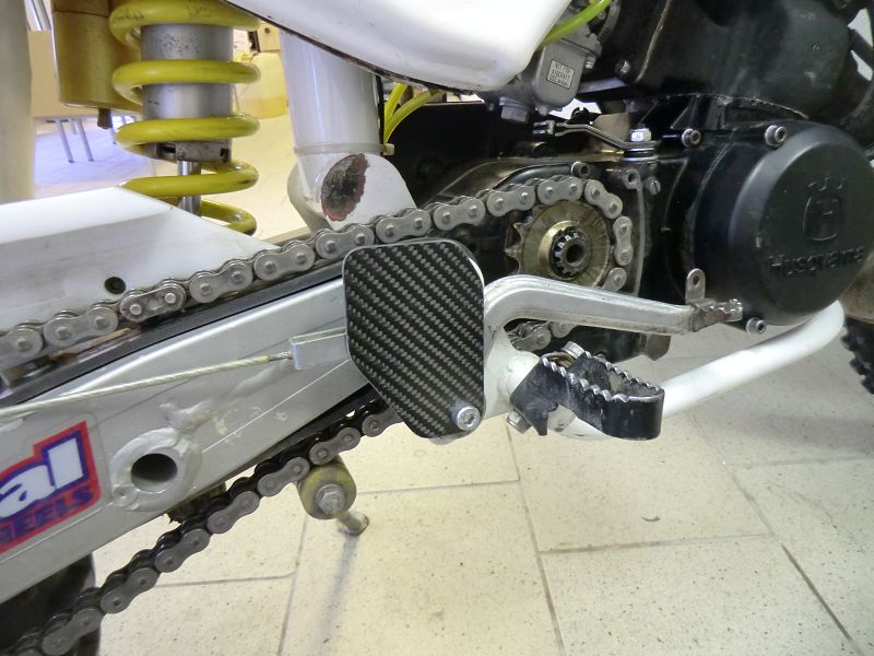

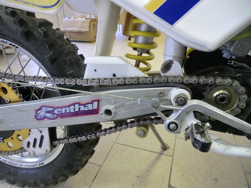

...Noch ein kurzes update, will hier natürlich auch niemandem auf die nerven gehen mit meinem Unfug. Was mich allerdings noch tierisch gestört hat war die Tatsache, daß ich ständig mit dem rechten Stiefel an diesem Schei... Bügel des Bremsbowdenzuges hängen bleibe, :klopp: mit so nem ollen Ding kann man eben doch nicht richtig Enduro fahren, ich soll mir doch unbedingt ne 300er KTM oder GasGas holen wiss`ter, :lol: :lol: damit gehts dann. Nüscht is... :heba: Also noch fix ne Abdeckung gemacht, fühlt sich schon besser an, falls das Ding nach oben hin zu Kurz ist werd ich´s noch ein bissl länger machen. :hva: :hva:

oder es gibt doch auch die flachen Rundkopfschrauben Schlitz oder Innensechskant :mrgreen:

...Ja Jürgen, ich weiß :-P ich bleib aber nicht an dem Bolzen/der Schraube hängen sondern an dem Bügel :klopp: Der erste kurze Test war recht vielversprechend. :D ......Sonst muss ich mir wohl doch noch was modernes zulegen.... :mrgreen: :mrgreen:

obwohl mich die Schrauben vom Bremspedal nie gestört haben
