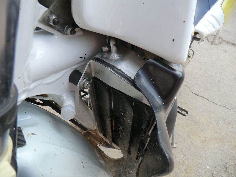

Ist dein linker Lenkkopfanschlag hinnüber??
Dasselbe hatte ich mit einer 140er Reifen bei meiner 240-1985--bei der 430er-1989 passt er ohne Probleme
Lösung gefällt mir
Da ist die Geometrie von 1987 ab anders wegen der Umlenkungsänderung---hatten dies ja schon in Neustadt diskitiert

...Ja hat´s reingedrückt, muss ich noch neu machen.

......Kettenschleifer Version 1 war nicht der Hit, :klopp: also nochmal. Hab ihn jetzt etwas länger gamacht und oberhalb noch eine Fläche stehen lassen, heute gleich mal ausprobiert. Geht super, :D Reifen bleibt unberührt und den abgeschlagenen Lack am Rahmen kann ich dann nochmal ausbessern, dorthin schafft´s die Kette auch nicht mehr. Neue Befestigungslasche für den linken Kühler hält auch super.

Re: Komplettrestauration WR 400 Bj.86
Verfasst: 20.06.15 - 20:21
von tc500
der Kettenschleifer ist wirklich sehr gut gelungen .. beobachte mal, ob die obere Breite ausreicht .. oder ob die Kette dazu neigt, sich rechts daran vorbei zu pressen ...

@Jürgen, ja gestern angekommen.
@tc500, bin gestern zwei stunden gefahren, hab keinerlei schleifspuren außer/oberhalb gesehen, sollte
also funktionieren denke ich.
