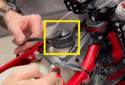

hallo zusammen,
im Montagevideo von Rade Garage ist der abgebildete Tankdeckel zu sehen (ab 16:00) - hat den jemand und/oder kann eine Bezugsquelle nennen - (bei Rade Garage hab ich natürlich nachgefragt, aber bisher noch keine Antwort erhalten)
Tankdeckel Rade Garage.jpeg (35.43 KiB) 1186 mal betrachtet
https://www.youtube.com/watch?v=z2oXJN_qFdE
EDIT - Rade Garage hat geantwortet, ist eine neue Ausführung und man hat mir eine Anleitung zwecks Bestellung gesendet:
Thank you for your message. We can supply you with this new fuel cap and the necessary installation material for €25, plus shipping costs.
If it sounds interesting, please follow these ordering steps:
Please submit your order here: https://www.radegarage.com/spare-parts-form/ to form "Something special? Write us!"
Write your request to note field „aux tank fuel cap + air vent hose + T-connector / vicko pridavne nadrze + hadicka + T-spojka (Martin)“, please don't write anything else
Request for special spare part will be in the cart and it will cost 0. Then proceed as with standart order.
You will get email with the price for the parts which is €25 + shipping and payment link where you can choose paying by credit card or PayPal
We will process your order after we receive the payment.
