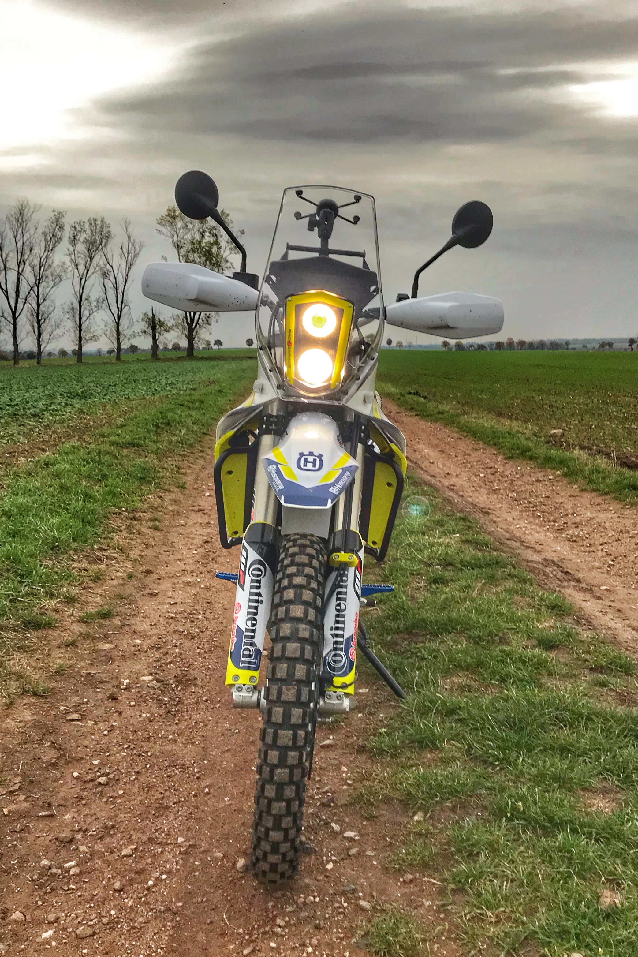

Hallo Zusammen,
ich bekomme diese Woche meine 2020ger 701 geliefert und will diese über den Winter umbauen (Rade Garage Tower und WIndschild).
Ich habe jetzt schon mehreren Threads entnommen dass die Scheibe keine E Kennzeichnung wie die Scheibe von zum Beispiel NOMAD hat, die Beleuchtung jedoch schon.
Da ich mich in Sachen TÜV nur bedingt auskenne und mir gefühlt jeder TÜV Prüfer etwas anderes erzählt würde es mich freuen wenn mir jemand der sein Rade Garage Umbau eingetragen hat beschreibt wie dies geht. Geht es da um eine Einzelabnhame, Unbedenklichkeitsbescheinigung oder wie bekommt man genau diesen Umbau abgenommen und eingetragen? Oder braucht man dafür einen TÜV Prüfer den man "kennt"?
Vielen Dank.

Rade hatte früher für die Scheibe ein Materialgutachten vom TüV-Rheinland. Schreib ihn mal an, falls das noch aktuell ist, schickt er dir das bestimmt zu.

ich habe den F3-Kit (mit der MRA Scheibe) anstandslos eingetragen bekommen. Habe dem TüV-Ingenieur die Kiste für 2 Tage hingestellt, dazu das Materialgutachten der MRA Scheibe (gibt es auf der Website von MRA), das Gutachten der Scheinwerfer und die Installationsanleitung des Kit... Scheinwerfer sollte man möglichst penibel einstellen (da sind die teils empfindlich^^). Prüfer war von dem Lichtbild begeistert... alles kein Problem!

Ja das mit dem F3 Kit sollte kein Problem sein da MRA ein Materialgutachten mitliefert. Beim neuen F4 Kit ist das leider nicht der Fall, da Rade die Scheibe selbst irgendwo fertigen lässt?
"Our experiences riding around the world and customer feedback were combined with new technologies and used to develop the new F4 fairing kit for Husqvarna 701. The new windshield is injected with integrated spoiler and shader, 3D shaped headlights cover."
Das F3 Kit ist leider nicht mehr verfügbar... Hat jemand Erfahrung mit der Eintragung des F4 Kits?

Rade anschreiben, er schickt dir ein Materialdatenblatt für das Material der Scheibe.

Ich habe mir das f4 Kit montiert , mein Händler hat das bei seiner 701 auch umgebaut . Momentan steht mein Bike bei ihm und wir versuchen es eintragen zu lassen . Ich werde dann berichten .

Kit wurde Eingetragen

Kannst du noch mehr dazu sagen?
Welche Papier hast du vorgelegt? Welcher Eintrag steht im Fahrzeugschein?
Ich hab das F4-Kit auch schon seit einem halben Jahr verbaut, habs jedoch nicht eintragen lassen.
Die grünen Helfer hier hats bisher auch nicht interessiert bei den üblichen Kontrollen.

Ich habe Rade Garage angeschrieben ob sie Unterlagen haben für das Material der Scheibe , diese habe ich dann vorgelegt . Das war’s dann auch schon . Hier 2 Bilder von der Materialliste und den Eintrag im Schein .

Top Danke, das Gutachten hat er mir auch schon geschickt. Dann sollte das ja kein Problem sein.

Vielen Dank für die Infos! Lief das ganze nun unter einer Einzelabnahme? Wie teuer war der Spaß denn?
