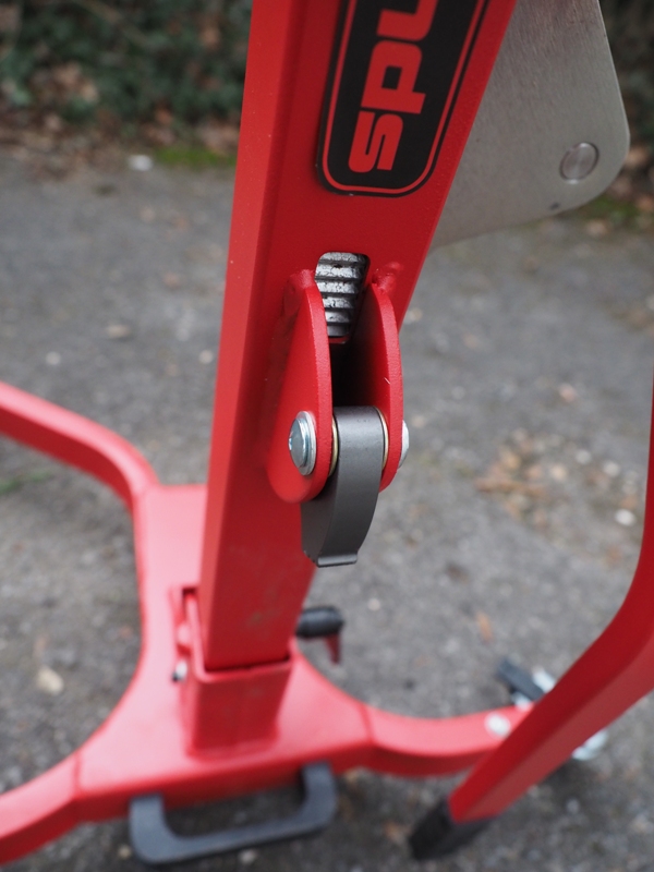

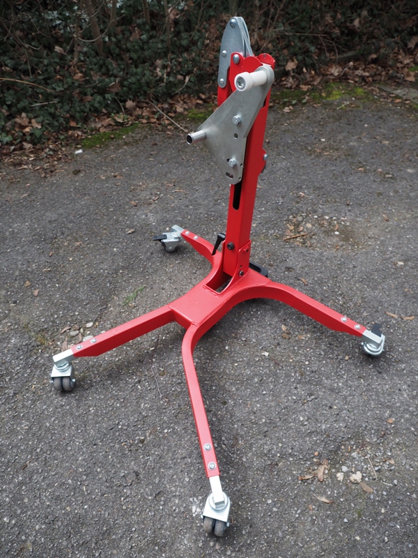

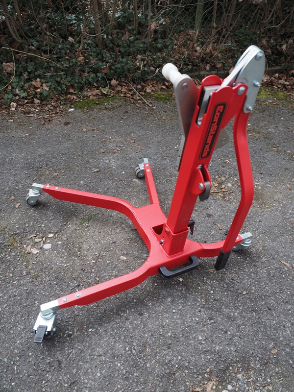

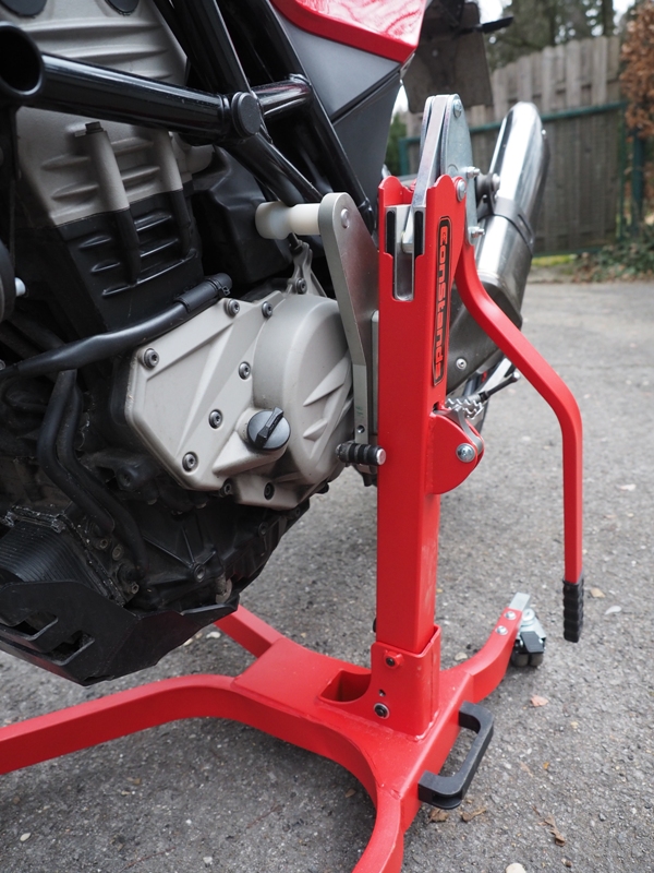

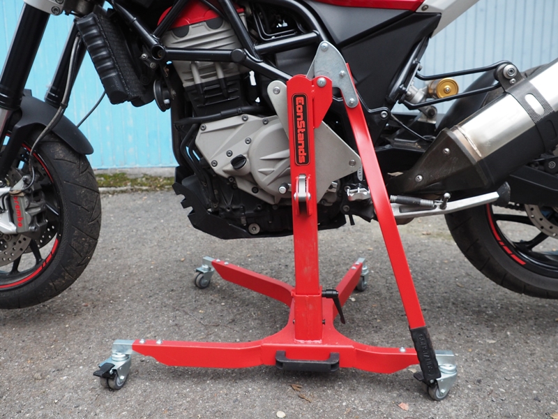

So, hab jetzt endlich mal zugeschlagen und mir nen Motoheber geordert; Schon lange hielt ich Ausschau danach und hab die Dinger verglichen: Bursig,
Biketower, Constands und wie sie alle heißen. Zum Schmieren der Kette und Hinterradausbau hab ich den LV8 Elevate, der ist super und ruck zuck im
Einsatz. Aber zusätzlich dazu wollte ich endlich auch einen haben, mit dem ich beide Räder anheben kann ohne mit Flaschenzug oder zwei Hubständern
hantieren zu müssen. Bei Motea gab`s dann vor Kurzem ein tolles Angebot und da hab mir dann den CONSTANDS incl. Adapterplatte für schlappe 210
Euro-Dollar mal kommen lassen, der mir nach meinen Recherchen am besten durchkonstruiert erschien. Einziges Problem: Für die Nuda gibt´s ihn nicht
... aaaber für die BMW F800GS. (Böse Zungen behaupten ja, unsere geliebte Nuda sei ein enger Verwandter der F800GS ... :aarg: :freak: :rofl1: ;-) )
Lange Rede, kurzer Unsinn: Nach kleinen Änderungen passt das Teil wunderbar an die Nudel und ich kann es nur weiter empfehlen. :Top: :Top: :Top:
Hier ein paar Bilder:

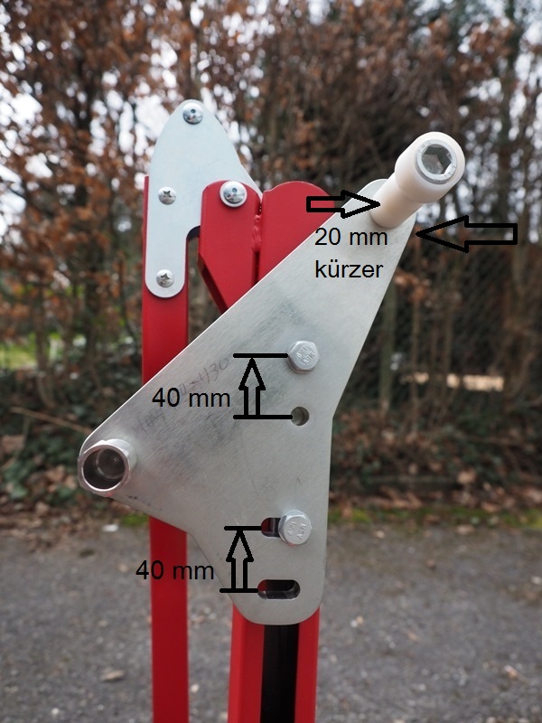

Wichtigste Änderung
Das original Bohrbild muss 40 mm nach oben verschoben, und die Teflonbuchse mit Schraube
am besten 20 mm gekürzt werden, damit die Aufnahme an der Schwingenachse besser greift:

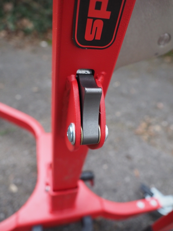

Sperrklinke lose:
Sperrklinke zur Fixierung im Eingriff:

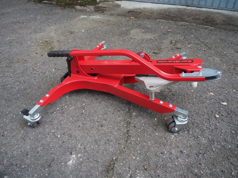

Der CONSTANDS zusammengeklappt:

Fazit zum CONSTANDS:
Für den Preis finde ich das Teil unschlagbar. Wie ich oben schon sagte: Die Konstruktion ist gut, die Verarbeitung ebenfalls.
Wer mehrere Bikes hat, braucht nur einen Ständer und muss dann nur die entsprechende Adapterplatte anbringen. Lediglich

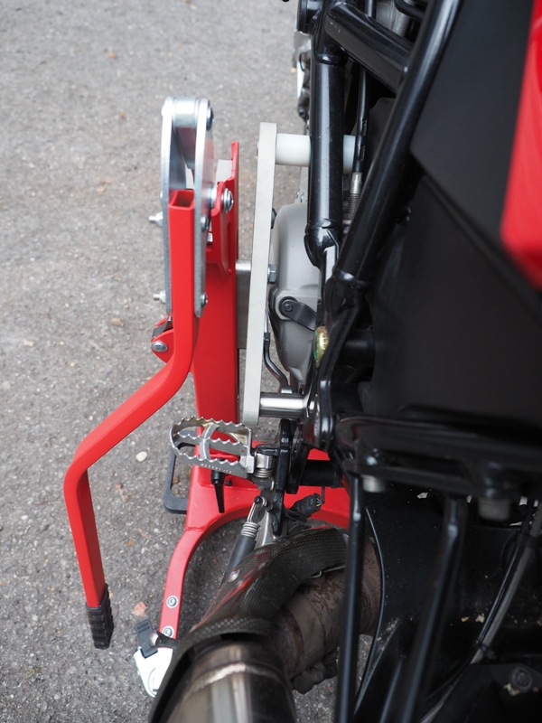

die Teflon-Hülse, auf welcher der Nuda-Rahmen aufliegt (in Bild P3040726A in meinem vorigen Beitrag gut zu sehen), bietet
leider keine 100%ige Führung für das Rahmenrohr. Hier sollte man ein wenig nachhelfen, um ein Herausrutschen zu verhindern.
Den schraffierten Bereich (siehe Bild) werde ich noch abtrennen, dann gibt´s bei angehobenem Moped
mehr Freiraum für den Schalthebel (siehe ebenfalls Bild P3040726A in meinem vorigen Beitrag):

Ja, der Constands kann das. Die seitliche Sperrklinke kann in der Zahnstange beliebig (OK, sagen wir alle 3 mm oder so)
eingarastet werden ... Zahn um Zahn ... wie im alten Testament. :gagg:
