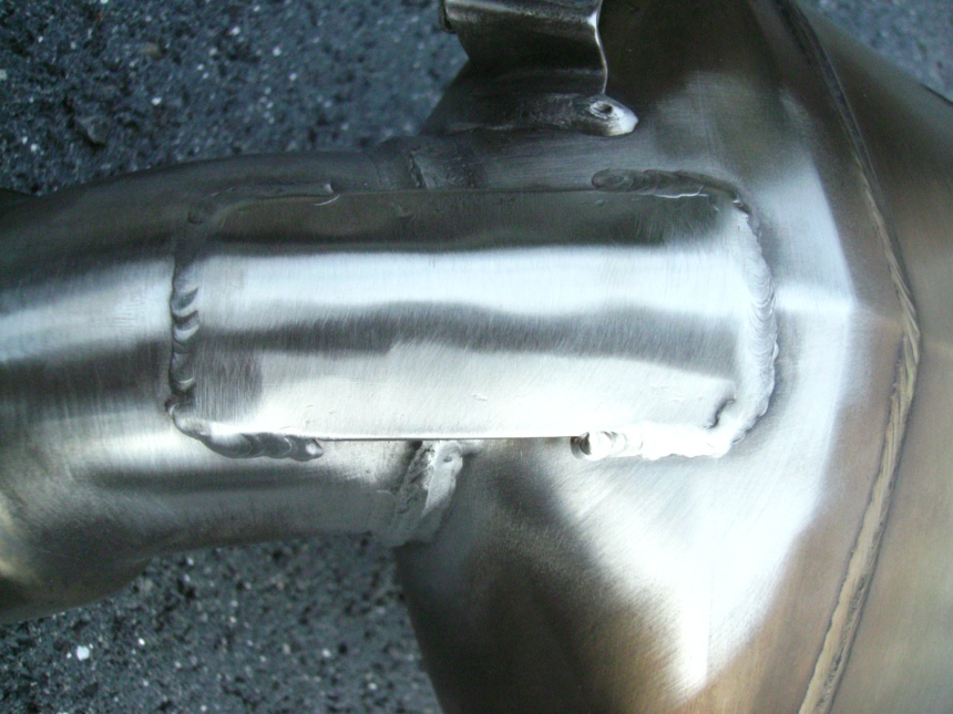

Auspuff fällt auseinander!! ...x3
Verfasst: 10.07.17 - 09:49
von F0117375
F0117375 (2016-02-15) hat geschrieben:1. ESD: Riss & Loch bei 21,8Tkm / 27 Monate :meck: Abwicklung: 19 Tage
2. ESD: Riss nach nur 8.141 km / 11 Monate :wut: Abwicklung: 205 Tage :shock: :flenn: :tztztz:
3. EDS: 0 km
Auch der 3. ESD ist nach weiteren 10Tkm / 16 Monaten Geschichte :meck: :wut:
Dieses Mal also eine Reparatur mit Verstärkung :flex:
Gut, dass ich vorher nicht nach dem Preis gefragt habe... :?: "...der Kollege hat dafür ca. drei Stunden gebraucht ..." :suff:
:app1: Dafür sieht das Ergebnis recht vielversprechend aus :app1:
Der ESD wurde von innen mit Schutzgas gefüllt, dadurch ist auch die Wurzel richtig schick.
3. ESD<br />Riss nach 10.017 km / 16 Monaten<br />Reparatur mit Verstärkungslasche
3. ESD
Re: Auspuff fällt auseinander!!
Verfasst: 14.07.17 - 08:30
von NoTolerance
Das sieht echt mal vielversprechend aus
Verfasst: 30.07.17 - 07:54
von NoTolerance
F0117375 hat geschrieben:
3. EDS: 0 km
3 Stunden um das kleine Blech aufzuschweißen?
Was hast denn bezahlt wenn ich fragen darf ?
Verfasst: 30.07.17 - 11:23
von F0117375
:suff: ...reicht das nicht als Aussage? 150€ Ein neuer kostet 733,47 - 759,--€ +VV :shock:
Ich weiß zwar nicht wie schwierig das sogenannte Formieren ist, aber das Ergebnis zählt.
Ob der Preis gerechtfertigt ist werde ich in 3 Jahre wissen :2w:
Verfasst: 30.07.17 - 22:31
von NoTolerance
Formieren bedeutet, den Auspuff von innen mit Schutzgas zu fluten...
Das ist nicht besonders aufwändig, sondern beim schweißen von Rohren eigentlich unverzichtbar, wenn man es richtig machen möchte.
Man schließt das Rohr einfach an allen Öffnungen mit
Tape oder sowas und legt an einer Öffnung einen dünnen Schlauch unterm tape ins Rohr. So machs zumindest ich.
Manche haben auch so stopfen...
Und durch den Schlauch flutet man dann mit 2-3 Litern pro Minute das Rohr mit formiergas.
Bei dickeren wandstärken ist die hitze auf der Unterseite des Werkstücks vernachlässigbar im Bezug auf Oxidation.
Aber bei einem Rohr, ist aufgrund der dünnen wandstärke auch die Innenseite beim schweißen so heiß, dass das Werkstück oxidiert, weil dort kein Schutzgas vom schweissgerät hingelangt, um die schmelze,Bzw das extrem heiße Metall, vor der Atmosphäre zu schützen.
Ich wollte einfach mal wissen, was für sowas verlangt wird...
Ich hätte dafür maximal nen fuffi abgerufen.
Daher ist es ganz interessant halt zu wissen was du bezahlt hast.
Aber man darf eben auch nicht vergessen das ich mach das mit dem schweißen auch nicht gewerblich sondern eher so als Hobby neben der Carbon Sache mache...
Das ist natürlich nicht vergleichbar mit dem Schlosser, der davon leben und steuern zahlen muss.
Die Schweißnaht ist sehr sauber und gut ausgeführt.
Wenn das Teil wieder versagt, definitiv nicht an/wegen der naht.
