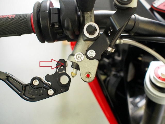

...also bei mir sieht das so aus und da ist ein Druckstift
LG
Tosc
i
P.S. Hast Du den Hebel schon mal ganz rausgenommen - denke, da geht das Gegenstück mit heraus
LG
Tosc

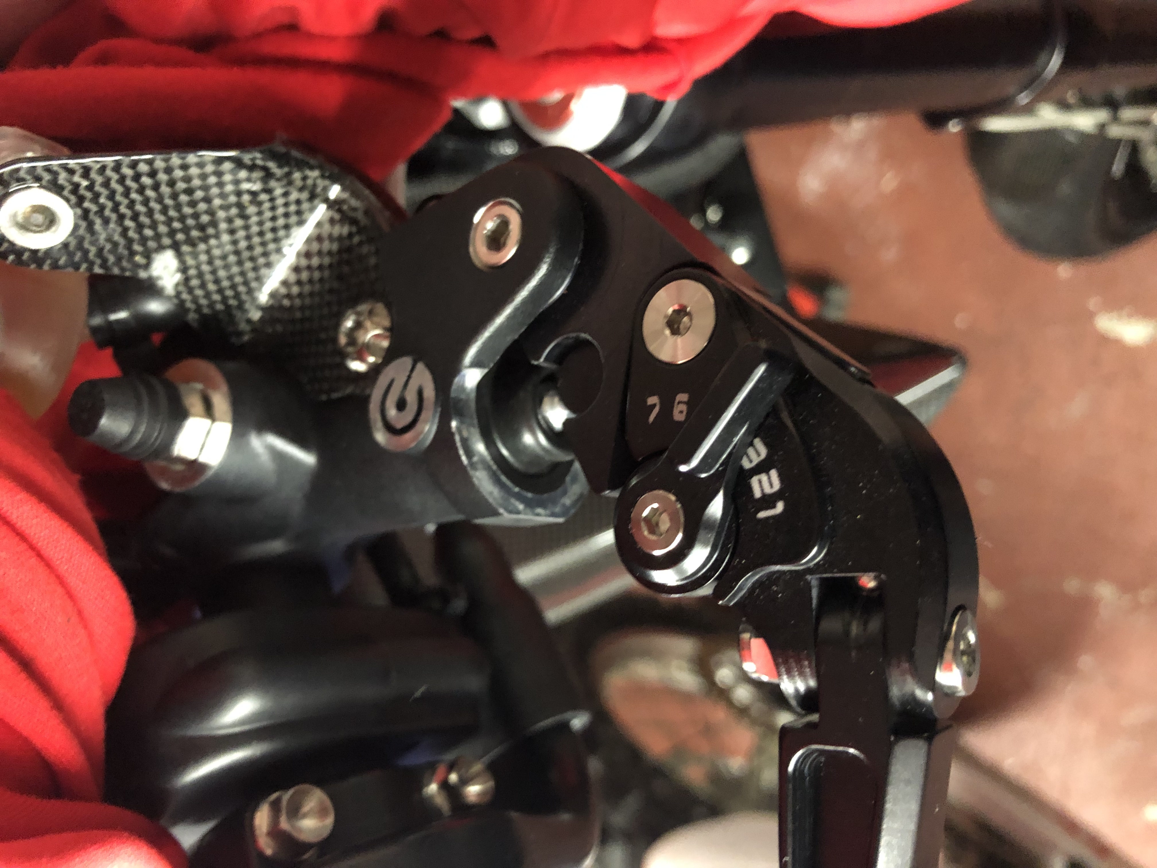

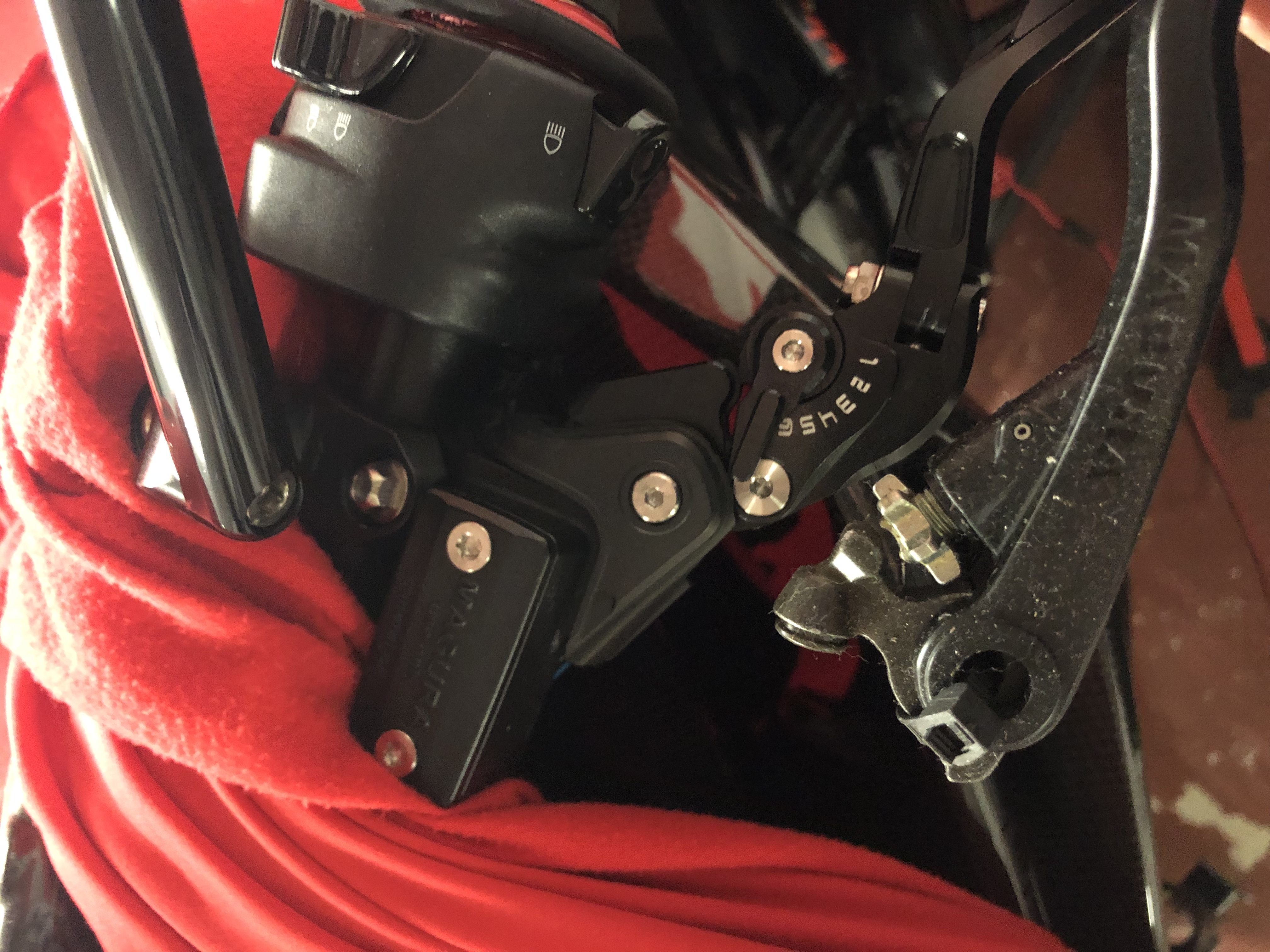

Die Hebel kann man aber unabhängig vom Adapter drehen. Anbei zwei Bilder meiner Konstellation. Hab zwar Hebel von MG Biketec, die Adapter sollten aber ähnlich aussehen.

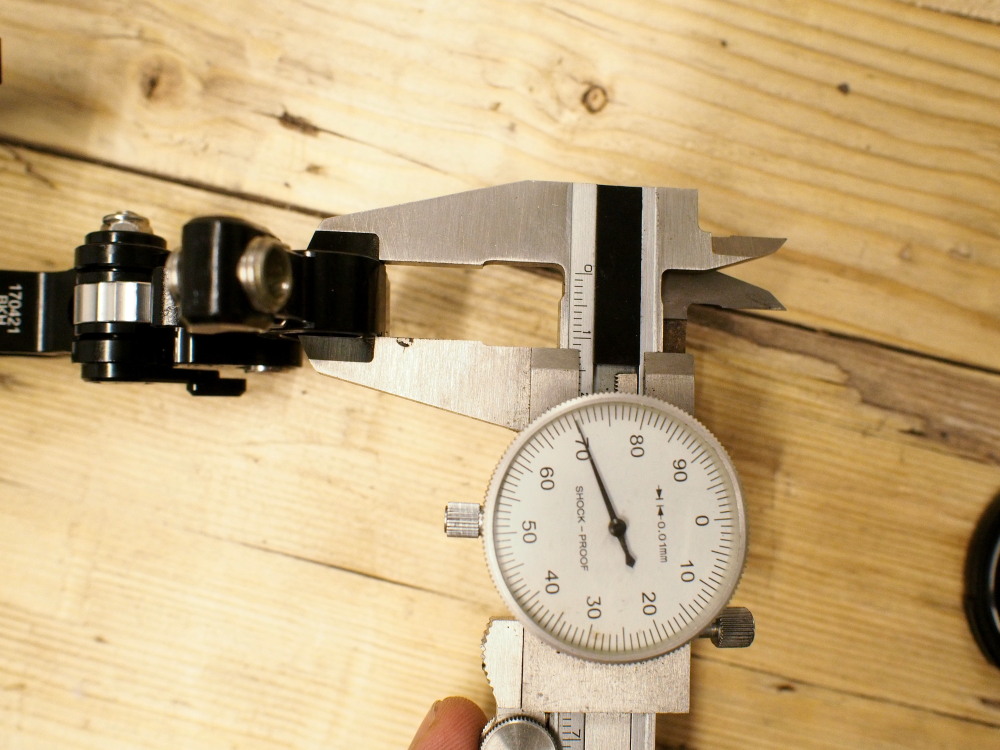

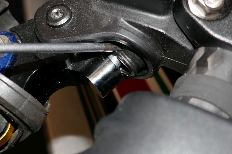

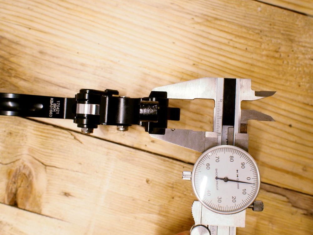

Sodele, Dr. Honigtau Bunsenbrenner und sein Assistent Beaker waren unten in den Mumpets Laboratorien. Der Versuchsaufbau mit den beiden V Trecs war einfach und aufschlussreich
Die Moteas haben schon richtig zusammengesteckt. Der Adapter Kupplung ist viel breiter als der der Bremse, d.h. der Kupplungshebel ist i.O. Aber der Bremshebel nicht. Das Loch für den Bolzen ist auch viel zu groß => zurück damit. Wenn die Hebelei weiter in dem Tempo geht, wird es zeitgleich mit der der Fertigstellung von Stuttgart 21 soweit sein...

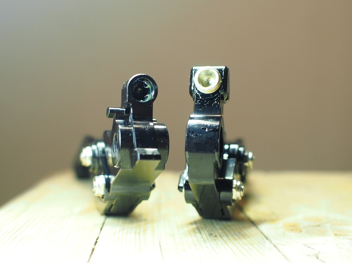

Die Hülse ist eine sehr gute Idee, hier soll ja nichts weggeschmissen werden. Wenn das Loch paßen würde, wäre das die erste Lösung zu zwei Problemzonen
Bleibt noch das ursprüngliche Problem, dass Druckstange und Bremshebel nicht im richtigen Winkel zueinander stehen. Die Hebeladapter können nicht untereinander getauscht werden, da sie unterschiedlich dick sind. Hier noch zwei Foddos für das Bilderbuch
- P2062252.jpg (164.35 KiB) 16254 mal betrachtet
- P2062251.jpg (173.67 KiB) 16254 mal betrachtet
