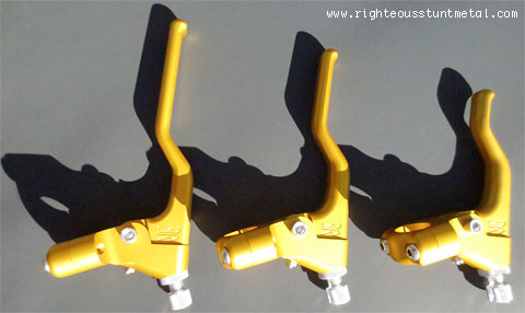

Ich dachte durch die Wahl der Federn (laut Suter-Website verschiedene verfügbar) kann man das je nach Geschmack variieren, vielleicht habe ich das aber auch mißverstanden. Ich bin selbst auf der Suche nach einer sinnvollen Lösung, bei RSC (Righteous Stunt Clutch Lever) scheint wohl ein intelligenter Hebelwinkel für die Leicht(er)gängigkeit verantwortlich zu sein (Reduktion der aufzuwendenden Kraft immerhin um die Hälfte, im Video sehr gut dokumentiert)
Zu dem Thema (Leichtergängigkeit) konnten mir 2 (Vertrags-)Werkstätten überhaupt nichts sagen, erst durch Suchen im Web bin ich dann auf das Stuntbike-Tuning-Equipment gestoßen, und die SuterClutch wurde da irgendwo auch mal in dem Zusammenhang erwähnt. Falls die jemand hier eingebaut hat, kann er ja mal berichten, ob sie gegenüber der originalen Kupplung leichter geht ;-)
Verschiedene Ausführungen und Farben ab US$80
