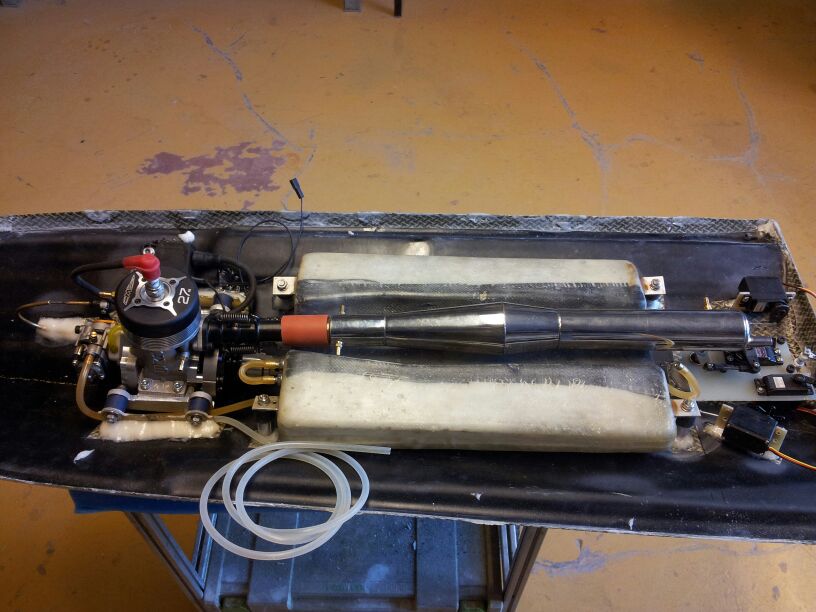

Mal ne doofe Frage: spielt die Länge vom Kraftrohr hinter der Auspuffbirne keine Rolle bei diesen Motoren? Bei meinen Modellschiffchen muß das alles stimmig sein um die Motoren voll auszureitzen.

marcus290 hat geschrieben:Mal ne doofe Frage: spielt die Länge vom Kraftrohr hinter der Auspuffbirne keine Rolle bei diesen Motoren? Bei meinen Modellschiffchen muß das alles stimmig sein um die Motoren voll auszureitzen.
Du meinst die Länge des Endschalldämpfers ?
Doch, die Länge spielt beim 2-Takter schon eine Rolle. Aber bei unseren ccm-Zahlen ( so ab 250ccm )
eine eher untergeordnete Rolle. Richtig merken, tun das die 125ccm-Fahrer
Bei deinen ccm-Größen im Modellbau muss/soll das dann schon recht exakt sein.
