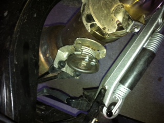

So isses !
zw.4000 -5000mehr Drehmonent.
ich habe den unteren Zug einfach ausgehängt.
und lass das auch so. die Klappe ist jetzt immer auf.
Blende wieder drüber.
Fertig.

Die Frage ist, ob das Mapping in diesem Bereich jetzt noch passt. Aufgrund des dem geringeren Abgasgegendrucks magert das Gemisch naturgemäß aus. Ob das die Lambdaregelung kompensiert, ist die Frage. Falls nicht, und das Gemisch ist in diesem Bereich zu mager, steigt die Abgastemperatur ordentlich an, was sich normalerweise auf die Lebensdauer des Katalysators auswirkt. Bei Lambdawerten um 1,0 in der Vollast habe ich am Kateingang (an einem anderen Motor) schon einmal mehr als 1250°C gemessen
. Es würde mich wundern, wenn der Kat diese Ausmagerung langfristig ohne Probleme durchhält. Andererseits ist man aber auch nicht soo lange permanent zwischen 4000 und 5000 U/min mit Volllast unterwegs, so daß es auch durchaus gehen kann.

rein von der Logik her betrachtet, ist die "Gefahr" (wenn sie in dem schmalen Fenster überhaupt eine ist) der Gemischabmagerung grade bei Vollast nicht gegeben, weil eben in diesem Zustand die Gemischanfettung am stärksten ist. Außerdem dürfte der größere (der ja nur ein voller ist) Durchlass locker von der Regelelektronik kompensiert werden. Zudem halte ich das Drehzalfenster für zu schmal um überhaupt Auswirkungen auf die Abgastemperatur generell zu nehmen.
