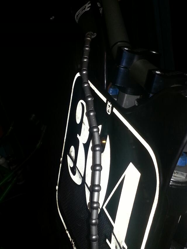

... das sind keine Schutzhüllen ... es sind die Teile einer flexfreien Außenhülle ... gibts bei Fahrrädern schon über zehn Jahre ... nur fürs Motorrad hab ich sie noch nicht gesehen ... die hier sind gut doppelt so groß wie die vom Fahrrad ...
wird der Bremszug für vorne

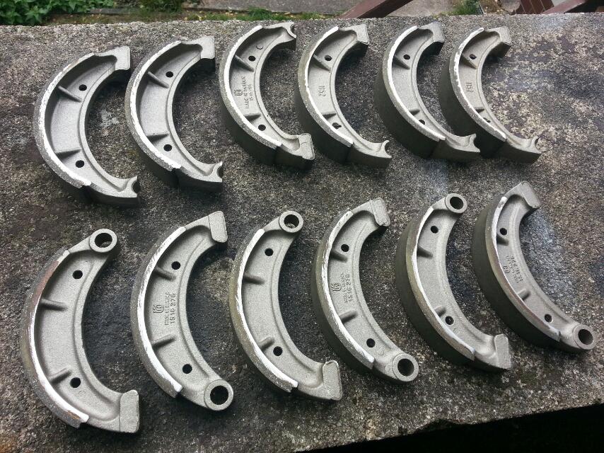

yipieh... heute meine Beläge zurück bekommen ...
frisch belegt ..vom Wartburgwerksrallyeexperten ... na wenn der es nicht weiß wie und mit was man Trommelbremsen belegt ... nun kann es losgehen mit dem Bemsentuning .. bin schon gepannt wie sie funktionieren ...

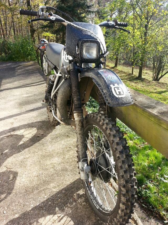

heute endlich den schwarzen Gaul von der DEKRA zurück bekommen ... war ein riesen Honk wegen der Laufräder ... wieder die original Größe einzutragen ...
habe auch gleich mal den Bremszug aus Hülsen und Kugeln verbaut ...Druckpunkt super .... und natürlich auch gleich die neuen Beläge ... sie sind dicker als die serienmäßigen ... saugen super ... bin schon gespannt wie sie bremsen ...
und die Rastenposition mit dem 30 mm höheren Lenker ist perfekt

Bremsbeläge
Beim Thema Bremsbeläge meine ich mich erinnern zu können, dass es früher den Tipp gab, die Dinger schräg anzufeilen. Wie es der Zufall so will, habe ich im amerikanischen Forum: http://www.cafehusky.com/threads/1979-8 ... tion.1173/ dann folgendes Bild entdeckt:
Scheint sogar so käuflich zu sein (EBC brake pads). Hat da jemand Erfahrung mit? In dem Cafe-Husky-Fred wurde auch noch eine interessante "Belag-Einschleif-Methode" beschrieben. Hat das schon mal jemand ausprobiert?

die geschlitzten beläge gibts sogar für die MZ. kommen wohl ganz gut an bei den ewig nörgelnden emmentreibern. was für eine einschleifmethode ist denn das? die mit kreide?

Ja die Schlitze in die Beläge sägen ... kenn ich auch noch aus den 80ern.
aber die Richtung der Schlitze und die Drehrichtung der Trommel beachten!
Den Bericht bei cafehusky kenn ich auch. Der Typ macht auch noch so einige andere verrückte Sachen.
Die Einschleifmethode, mit Teppichband Schleifpapier in die Trommel zu kleben und einfach mit angezogener Bremse die Beläge anzupassen mach ich auch. Meine Beläge sind nur gerade noch zu dick, als das ich Schleifpapier einkleben könnte.
Und ich als Wessi und Wahlossi kann nur sagen, daß die Emmen-u. Simmentreiber um mich herum nicht nörgeln, sondern nur fahren bis ihnen die Bandscheiben wegfliegen, außerdem sind sie alle sehr hilfsbereit (nach dem Motto tust Du mir etwas Gutes, tu ich Dir was Gutes/ oder ich kenn da einen von früher...). Und sie lieben meine 430er wie ihre eigenen Simsons und Emmen, liegt bestimmt am gewohnten Zweitaktgeruch und -sound

Hallo jens
Fährst du mit dem schwarzen Pferd artgerecht--wie gut sind die Rillen-Kugelgelenke abgedichtet gegen Wasser/Schmutz???
Bin gestern trainieren gewesen und da war halt ne Schlamm-Sand-Suppe zu durchqueren--das geht echt überall rein
J.
J.
