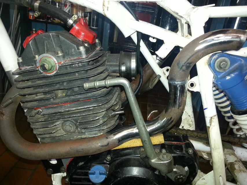

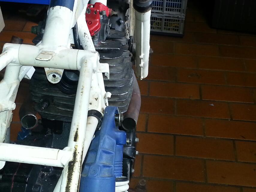

mit den Krümmern wurschtel ich mich so von vorne nach hinten durch
- rps20130825_162830.jpg (100.89 KiB) 7863 mal betrachtet
- rps20130825_162810.jpg (90.41 KiB) 7863 mal betrachtet

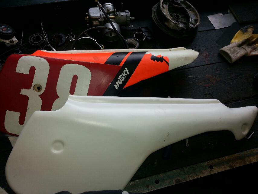

Re: Neuaufbau TC 500 83/84

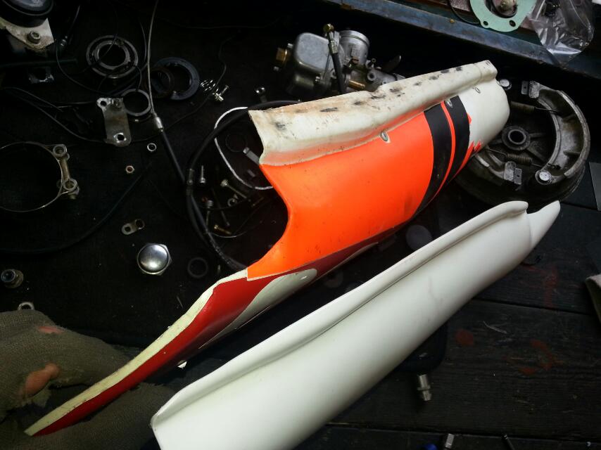

ich habs geahnt ...
sie Reproseitendeckel sind nicht nur zu hell und aus sprödem Plastik ... sondern passen auch gar nicht richtig ... sie sind zu schmal und vorne zu kurz ...und zu flach ...son Mist
- rps20130825_192348.jpg (61.07 KiB) 7856 mal betrachtet
- rps20130825_192431.jpg (49.28 KiB) 7856 mal betrachtet
HVA tom
abstand hülsen verwenden , schöne aus alu nehmen , und oben 2 löcher rein-bohren und mit 2 weißen kabelbindern an den rahmen festmachen , dann mit heißluftpistole formen , passt
zum schluß dekor drauf.

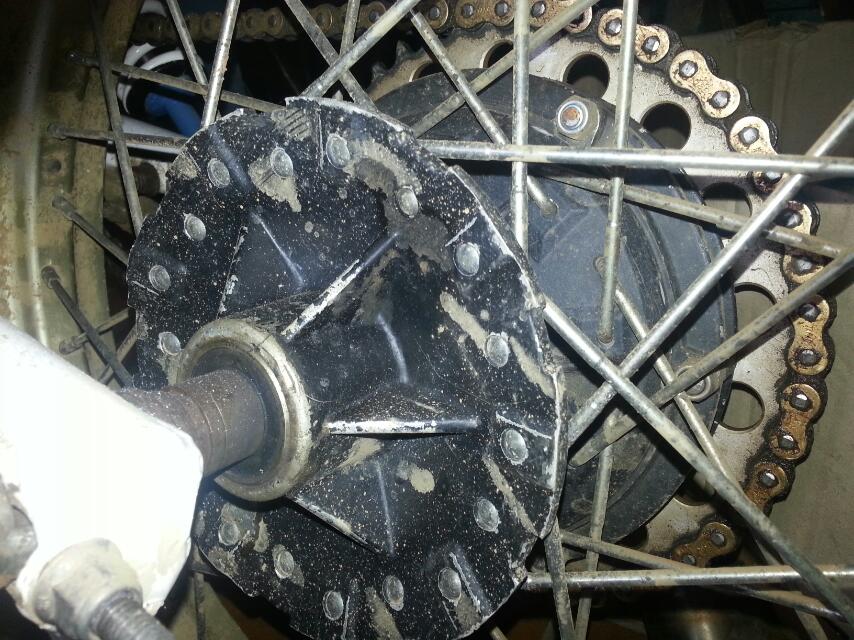

hat das 83/84er Hinterrad den linken Flansch gezackt oder glatt ?!?
- rps20130826_201313.jpg (102.13 KiB) 7786 mal betrachtet
- rps20130826_201348.jpg (117.22 KiB) 7786 mal betrachtet

Das Produktionsjahr des Felgenrings steht ja drauf
meine 84er hat eine glatte Nabe...

ja .. hatte auch die glatte in Erinnerung ...war mir aber unsicher
danke nochmal

Bin auch bei meinen 83er Rädern auf flach

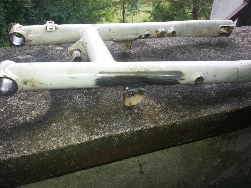

heute den Rahmen fertig gemacht ...
Ständeraufnahme wieder angeschweißt ... alles bereit zum Pulvern ...
hoffe Tom hat recht mit RAL 2010 ... kommt mir fast etwas hell vor
