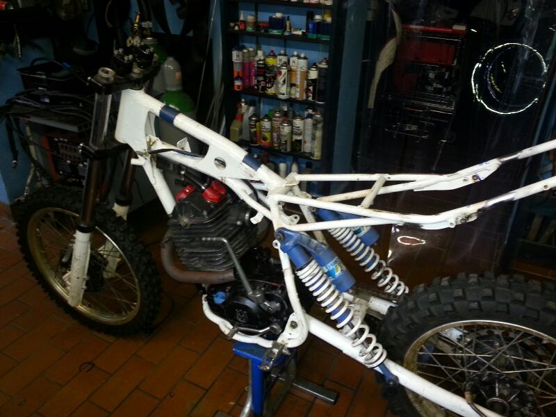

TC 500 83/84 erste Serie,
mein Vater hat sie mir im März 1984 gekauft. 1992/93 hatte ich einen Anfall und hatte sie etwas umgebaut, mit Scheibenbremse vorne, 2 in 1 Anlage, Rahmenheck und Ständer abgesägt. Heute würde ich für soetwas gesteinigt werden, aber war damals halt so drauf.
Da ich mit meiner 430er fertig bin, ist nun sie dran. Heute Rahmenheck einer WR angeschweißt, den original Cromolenker mit originalen Armaturen und Schwedengasgriff neu lackiert, fehlt nur noch Dekohebel von Magura.
Den Sattel hatte ich mal aufpolstern und in Blau beziehen lassen. Nun wieder zur Originalform zurück und wieder mit dem originalen gelben Sitzbezug, den ich noch aufgehoben hatte, bezogen. Das Ding sieht jetzt wie eine riesige Banane aus.
Nächste größere Aktion werden die beiden Krümmer sein. Sie nach Fotos wieder in original 2 in 2 Form zu bringen wird viel Zeit kosten, vielleicht hat ja von Euch jemand welche zu verkaufen oder möchte gegen 85er Krümmer (verchromt) für luftgekühlten Monoshocker tauschen.
Ich versuch jetzt erst mal ein paar Bilder hochzuladen ..
- rps20130919_183111.jpg (90.77 KiB) 11331 mal betrachtet
- rps20130919_183214.jpg (88.14 KiB) 11331 mal betrachtet

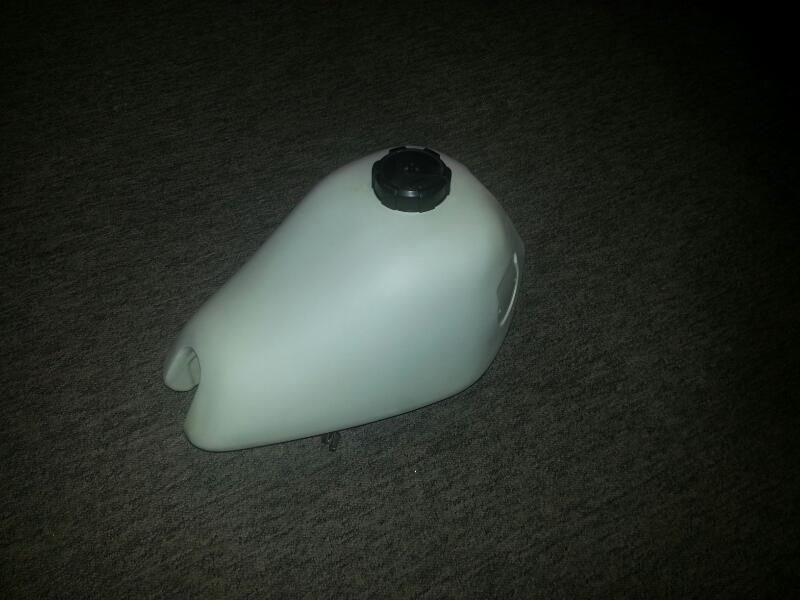

Tank geschrubbt ... ob ich die beiden Reproseitendeckel verwende weiß ich noch nicht .. sie gefallen mir nicht so richtig .. aber die alten sind schwer aufzuarbeiten weil sie klassisch durch die Krümmer verschmort sind
- rps20130820_203341.jpg (27.39 KiB) 11595 mal betrachtet
- rps20130820_203418.jpg (48.98 KiB) 11595 mal betrachtet
- rps20130820_203438.jpg (25.9 KiB) 11595 mal betrachtet

Ja--das ist der Tank, welchen ich auch bei
http://www.husqvarna-parts.com/page/page/3736880.htm
gesehen habe.
gesehen habe.

der Beschreibung nach scheint es der Tank zu sein ... allerdings in Rot gabs den nicht original ... ich fand ihn damals ( u. auch heute noch) sehr hässlich und den Alutank viel schöner ... aber er war halt serienmäßig montiert ... ist noch gut in Schuss und kaum vergilbt ... so kommt er halt wieder dran ..
