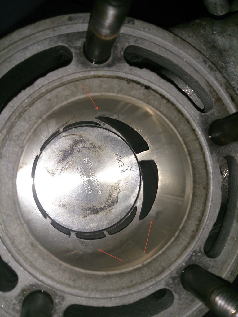

Vielleicht hätte der ja besser gehalten wie der den ich verbaut hatte das ganze sieht derzeit nämlich so aus....

Re: OEM Zylinder für 125er Husqvarna
An was es nun gelegen hat kann ich nicht sagen. Ölpumpe ist und war in Ordnung und auch keine Luft mehr drin da vorher mit Gemisch im Tank Schlauch zum Vergaser entlüftet. Und dann umbetankt und Probefahrt. Ölfilm war auch noch auf dem Auslgeichsgewicht vorhanden als demontiert wurde.
Meßen lassen ist meine nächste Aufgabe. Aber nur nicht dort wo ich ihn gekauft hab. Kolben war 53,96 laut Verpackung und Aufschrift auf Kolben. Am Zylinder unten ist das B eingestanzt das muss aber nix heißen denke ich mal. Das Maß des Zylinders weiß ich nicht aber ich vermute ich weiß wo er herkommt denn unterhalb ist eine Nummer eingraviert. Ich denke anhand dieser Nummer kann ich auch eine Anfrage machen.
Der OEM Zylinder hat £215 gekostet das sind umgerechnet 255,96 €. Der Versand war £10 also um die 11,91€. Da ich noch nen PP Gutschein auf dem Ebay Konto hatte wurde der gleich mitbenutzt.
