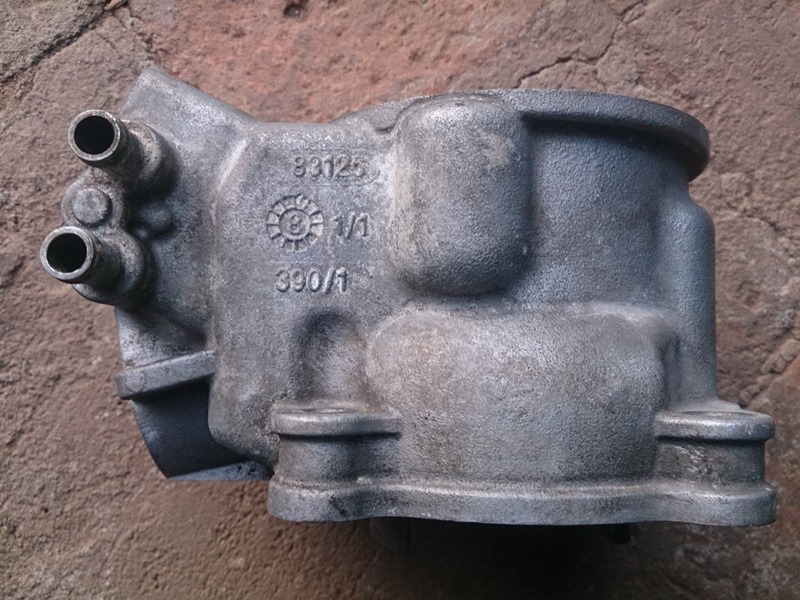

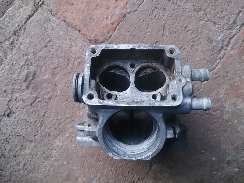

Ich stell mal hier die Frage in der Hoffnung noch eine Antwort zu bekommen.
Was ist der Unterschied zwischen den Zylindern mit der Nummer
67050
69240
83125
94656
Ich hab zur Zeit den 83125 wie man unschwer auf dem Foto erkennen kann. Der 94656 ist neuer? Was ist anders daran. Ich hatte hier ein/zwei Themen mit den Unterschieden der beiden gefunden.
Ist es sinnvoller den 94656 zu nehmen oder doch wieder den 83125?
67050
69240
83125
94656
Re: OEM Zylinder für 125er Husqvarna
Der 83125 wurde nur bei den alten Modellen verbaut (glaub bei sms&wre bis 00). Der ist baugleich mit dem Cr&Wr Zylinder bis glaub 07,
hat also schärfere Steuerzeiten als der 94656 der nur bei sms/wre verbaut wurde. Falls du also nicht ganz offen fährst is es eigentlich egal welchen der beiden Zylinder du verbaust. Die 6er Nummern könnten der neue CR/WR Zylinder sein. Und villt. auch sm??
