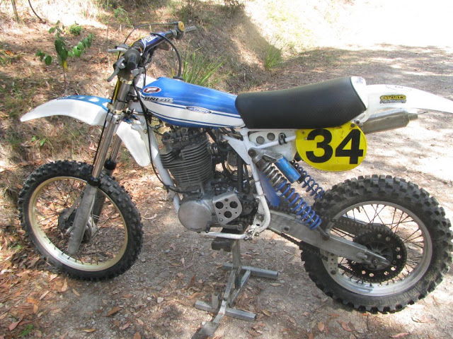

an maxmotor ...
schau mal ... amerikanisches wildcat tuning ...
Yamsemotor im ITC Fahrwerk ... mit Monoshockschwinge

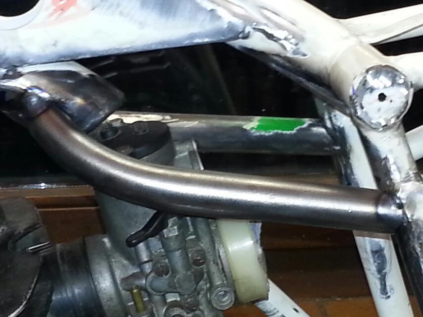

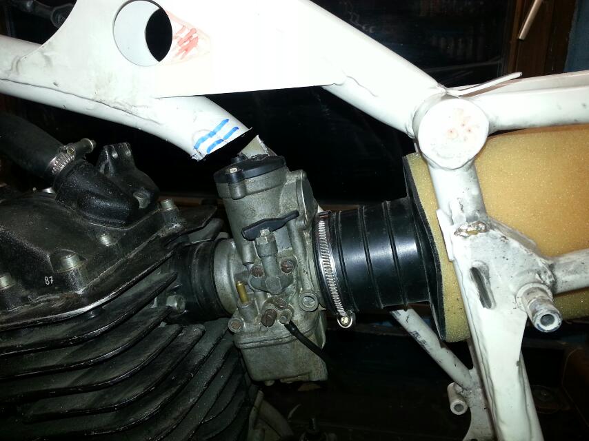

heute wurde es echt brutal in der Werkstatt ... habe den WR Rahmen auseinander geflext .. um Platz für den Vergaser zu machen.
Dabei hab ich gleich noch ein paar Sachen abgeflext, wie Seitendeckelhalter, Zündspulenhalter, die linke Flankenstrebe, Unterfahrschutz ... Rahmeheck hatte ich schon vorher abgemacht .
Die zwei kleinen Rohre über dem Vergaser werden durch zwei geschwungene ersetzt.

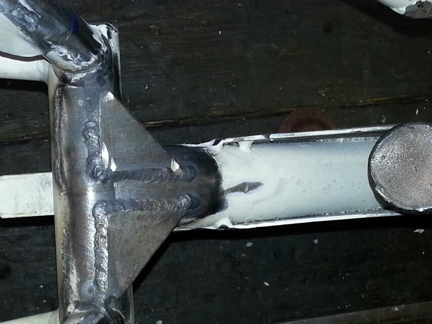

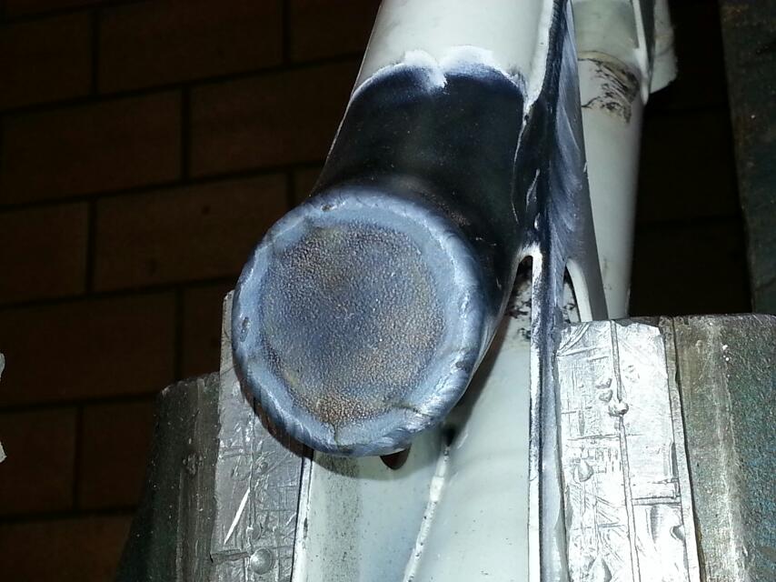

ja so isses ... Zeug ausm Rahmen zu flexen ist wirklich die blanke Überwindung ... fällt mir auch immer wieder schwer damit anzufangen.
Aber macht Euch mal keine Sorgen, der Rahmen wird klasse. Heute hab ich aus einem alten TE Rahmen die Unterzüge getrennt und als Vergaserstreben angepasst. Vorher hab ich das hintere Ende des unteren Oberrohres mit einem kleinen Deckel verschlossen und der Stabilität halber, wie bei der original TC, kleine Knotenbleche am hinteren Ende des oberen Oberrohres zum Querrohr angeschweißt. Die linke Flankenstreben fehlt beim Viertakter serienmäßig.
