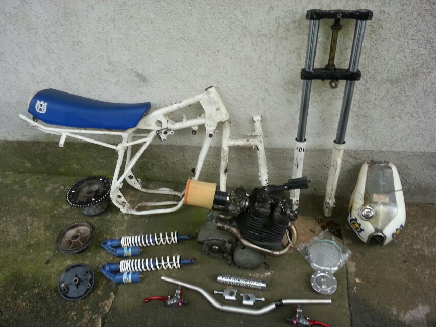

Da ich immer noch auf meine Teile für die 83/84er TC, die beim Strahlen sind, warten muß und ich die Nase voll habe die alte Suzuki DR meines Vaters aufzumöbeln, bin ich heute mal wieder aufm Dachboden rumgeschlichen und habe die Teile für mein nächstes Twinshockprojekt zusammengesucht.
Rahmen, Schwinge, ITCs und Sitz von einer WR 400 LC '84/85
Gabel CR 250 '83
Tank CR 500 '83
Motorblock TE610 '98
Zylinder, Kolben u. Kopf TC 500 '85

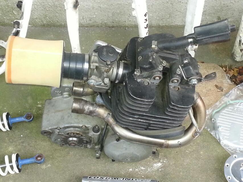

Motor hatte ich schon vor längerer Zeit fertig gemacht. Alle Lager neu, Pleuellager auch.Große Kupplung und Korb neu, Kolben original 0 Maß.
Naben ausgedreht, Bremsbeläge hab ich auch schon. Maguralenker und Zap Hebel.
Der Rahmen wird im Vergaserbereich angepasst, damit der Dellorto reinpasst. Auspüffe werd ich links im Rahmen entlang legen und in einen ESD laufen lassen.
Felgen besorg ich von SM .. in schwarz. Kotie vorne kommt nen Acerbis dran, hinten gefällt mir der Huskykotie bis '84 sehr gut, mal sehen wo ich günstig einen her bekomme. Seitendeckel bau ich aus eine alten grauen Mülltonne (perfektes Material).
Wollte Rahmen, Gabel und Schwinge in schwarz machen, Plastix in weiß und Sitz in blau., oder hat jemand andere Vorschläge?
Gabel CR 250 '83
Tank CR 500 '83

Der Tank"bezug" ist auch sehr interessant--aber warum machste die HVA in schwarz--orginal sind sie doch blauweis--aber du machst dein Projekt--muss dir gefallen--ganzschwarz find ich persönlich düster-Felgen schauen gut aus in schwarz
---->kommt aber auf dem Gesamteindruck an.

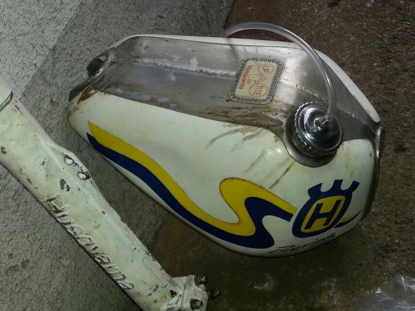

Die weißen Flanken am Tank ist Panzerfolie die ich mit dem Föhn aufgezogen hab. hält erstaunlich gut (20 Jahre), nur der Klarlack auf dem blanken Alu ist nicht benzinresistent. Dekor ist Eigenkreation, war halt damals so drauf.
weißen Rahmen find ich total schön, aber nervig pflegeintensiv ... einmal angefasst und die schwarzen Pfoten sind überall am Bike.

Rahmen/Schwinge schwarz fände ich schon ok, sieht bei Motorrädern eigentlich immer gut aus und passt zu allem. Damits nicht zu düster aussieht könnte man ja die Gabeltauchrohre in Silber oder so machen. Rahmen/Schwinge/Gabel in blau käme vielleicht auch ganz gut. Motocross-Schlumpf

ich wär für silbernen Rahmen und güldene Gabel, Tank schwarz oder rot, wär dann so 82er Protostyle

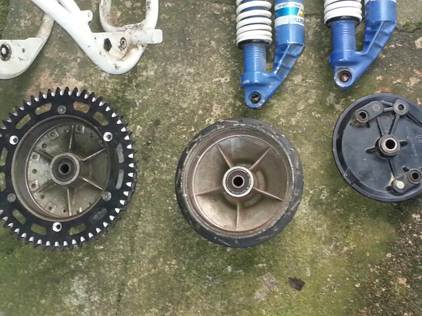

Hi Jens,tc500 hat geschrieben: ......Naben ausgedreht, Bremsbeläge hab ich auch schon....
Gruß Jens
die Naben ausdrehen, geht das bei dir nur mit ausgespeichter Nabe oder auch eingespeicht mit Felge dran ?
Wo lässt du denn das machen ?
Ich hätte da auch eine Nabe die das vertragen könnte.
Grüße, Bernd

an Bernd,
ja die Nabe muß raus ...kannste anders nicht spannnen .. und wie groß sollte sonst die Drehmaschine sein?
Es wird auch nur ganz leicht drüber gedreht...macht Dir eigentlich jeder Schlosserbetrieb um die Ecke ... meiner hat nen Kasten Bier bekommen ... für vier Nabem
Re: Twinshock TC
shit ....
Ich hatte irgendwo mal gelesen das ein Betrieb das mit den angebauten Felgen macht, ich weiss bloß nicht mehr wo das war.
Deswegen hatte ich noch einmal nachgefragt, evtl. wär es je dein Dreher gewesen.

Medidenta Schramm in Oberursel hat so ne Maschine auf der sie das ganze Rad zum Bremstrommel ausdrehen einspannen können (macht m.E. auch Sinn).Idefix hat geschrieben:shit ....
www.medidentaschramm.de
Gruß,
