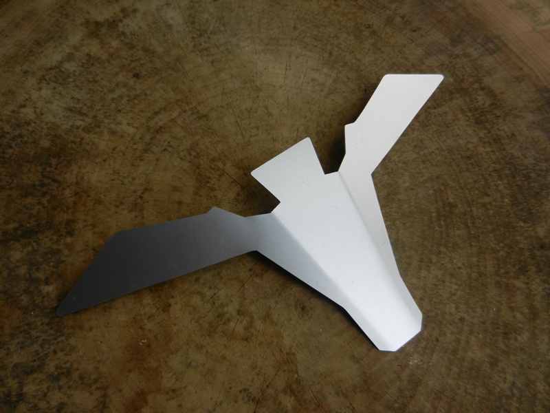

Hi Folks,
so, es geht weiter: (Eine Seite vorher war ja der Anfang zu sehen)
Da dieses Wochenende das Wetter ziemlich bescheiden war, konnte ich mein neues Projekt (Stufe 2
der Heck-Kürzung) vorantreiben ... Bei der Gelegenheit hab ich mir dann auch mal ein paar schicke
Louis-Blinker gegönnt, 20 € pro Stück!!! Kellermann kann mich mal .... :cool2:
:flex:
Aaalso:
(Fledermaus-) Evolution vom Pappmodell zum ersten Alu-Zuschnitt (von Hand gesägt und gefeilt):
Erste Biegung (alle Biegungen habe ich bei mir zu Hause im Schraubstock gemacht):
Zweite Biegung, erste Bohrungen und Halter für Blinker, daneben das gekürzte Original-Heck:
Erster Zusammenbau, roh:
Zusammenbau, lackiert:
Na endlich, der Anbau (Blinker noch provisorisch befestigt):
So, erstmal fertig:
Das ist jetzt der "Prototyp" , den werde ich mir mal ein paar Wochen ansehen, später soll dann ein
sauber gelasertes Teil folgen und die letzten Feinheiten ausgearbeitet werden ...
:prost:
Gruß Beast

Verfasst: 18.08.14 - 16:02
von DHX_77
Gute Arbeit.... :Top:
...hust....wie dick ist des Alublech und wie lange wird des halten...????da auch schoin mal dran gedacht........ schon mal hinterher gefahren, des wird wackeln wie'n Kuhschwanz.... des Alu wird sehr schnell reißen... kommt halt immer drauf an wie die Nuda am Arsch wackelt und vibriert.... :mrgreen:
Mal als Denkanstoß... da wir schon KZH's gebaut haben, wo wir (ihr) noch net a mal wussten wie Nuda geschrieben wird.... viele gehen den Weg (aus Erfahrung) zu VA, ist halt a weng schwerer aber doch sehr stabiler als des Alu.... :hva:
Grüße... :prost:
Re: Heckumbau
Verfasst: 18.08.14 - 16:37
von Firebeast
Hi Daniel,
vielleicht hast Du ja Recht,dass es reißt, ich würd sagen, warten wir´s ab.
Klar ist VA deutlich zäher und unempfindlicher als Alu, aber ich behaupte mal, dass das Ding halten wird.
Es ist nur 1,5er Blech, aber durch die Kantung wackelt da gar nix, ist viel zu kurz zum wackeln. Falls es doch
nicht hält, kann ich immer noch Edelstahl nehmen. Ich habe Alu nicht aus Gewichtsgründen genommen, auf
die paar Gramm kommt´s mir nicht an, es lässt sich halt besser bearbeiten, was beim rumprobieren natürlich
wesentlich angenehmer ist. Übrigens, nix für Ungut, aber seit meiner Teeni-Zeit (70er Jahre) hab ich auch
schon genug Mopedteile gedengelt und meine Erfahrungen gemacht ...
:prost:
Gruß Paul
