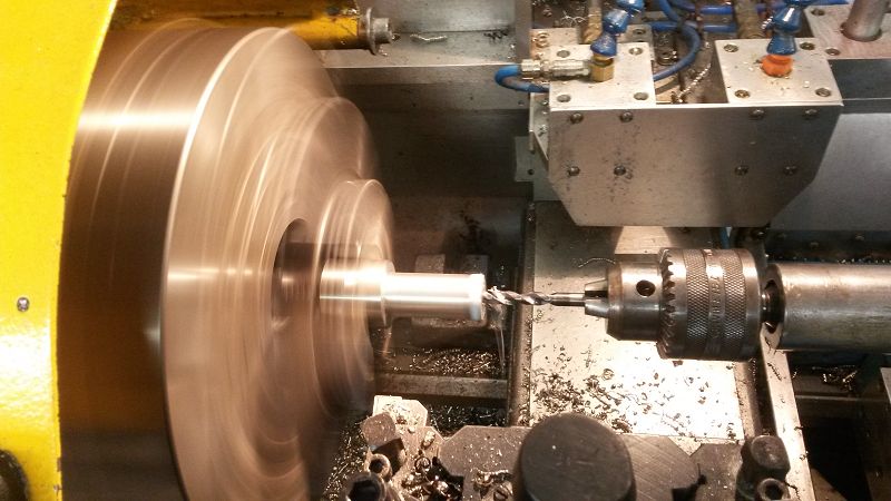

Na ja, wie soll ich das beschreiben. Der Sitz für den Simmerring ist top. Das zweite Lager sitzt nur zu etwa 1/4tel im Deckel. Der Schraubeckel liegt nicht flächig am Gehäusedeckel an etwa 1mm Spalt. Hab also einen neuen Deckel gedreht und die Innenfläche des Gehäusedeckels auf´m Drehtisch leicht überfräßt sodaß der Schraubdeckel an der Innenfläche des Gehäusedeckels aufliegt. Würde sicher auch aus der Schachtel raus gehen, war für mich aber irgendwie ne "unsaubere" Lösung. Wie schon gesagt, nur für mich und subjektiv. Simmerring hab ich wieder mit Dichtlippe nach aussen, also zum Wasserkreislauf montiert.

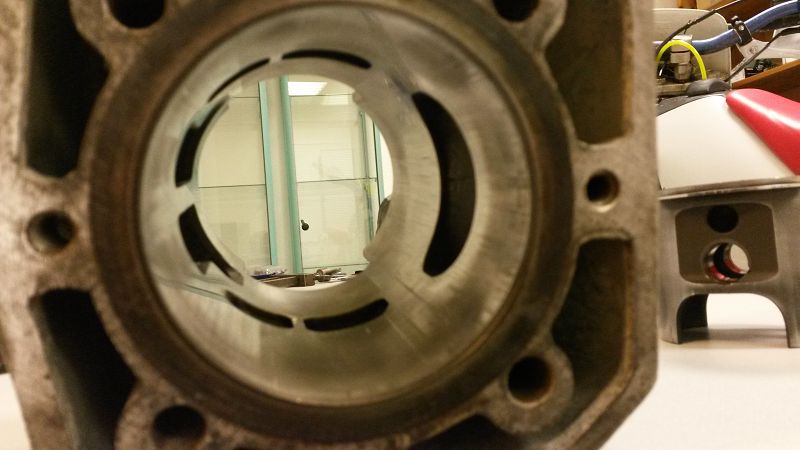

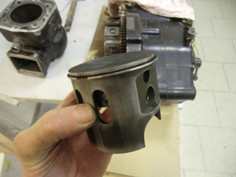

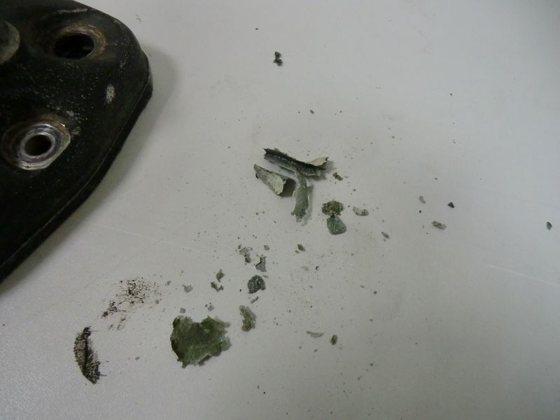

Zylinder hat, wie nicht anders zu erwarten, einige Fresspuren. Ausmessen von Kolben und Zylinder ergab ein Laufspiel von 5 Zehntel. Vermutlich hat die Gute mal ne Kerze gefressen so wie der Kopf aussieht und als Lebenserhaltende Maßnahme wurde dann wohl nur ein neuer Kolben reingesteckt. Wäre mit nachschleifen alles noch verwendbar gewesen, hab aber im Kühlmantel, Kopf und Zylinder, jede Menge undeffinierbares Zeug gefunden, sieht aus wie "angebrutzeltes" Kühlmittel, was sich aus dem Kopf trotz abkochen, Kärcher und was sonst noch so alles zur Verfügung stand nicht restlos beseitigen ließ. Hab also noch Kopf und Zylinder geordert da ich keine verstopften Kühler als Spätfolge haben wollte.

Re: Komplettrestauration WR 400 Bj.86
So schlimm schaut der Kopf nicht aus--etwas vorichtig bearbeitern/säbern und schon blitzt er wieder--mein Kollege-Werksfahrer damals bei husky sagte immer: Huskys sind wie traktoren aufgebaut--UNKAPUTTBAR
und Kolben und Zylinder bei deiner überarbeiten--erkundige dich mal da--haben guten Ruf
Schon klar Jürgen, der Kopf wäre schon noch verwendbar gewesen, hab aber dieses Zeugs nicht aus den Kühlkanälen raus bekommen, im Kühler stecken auch noch jede Menge von den "Brocken" drin, dann lieber neu, war mir sicherer.
