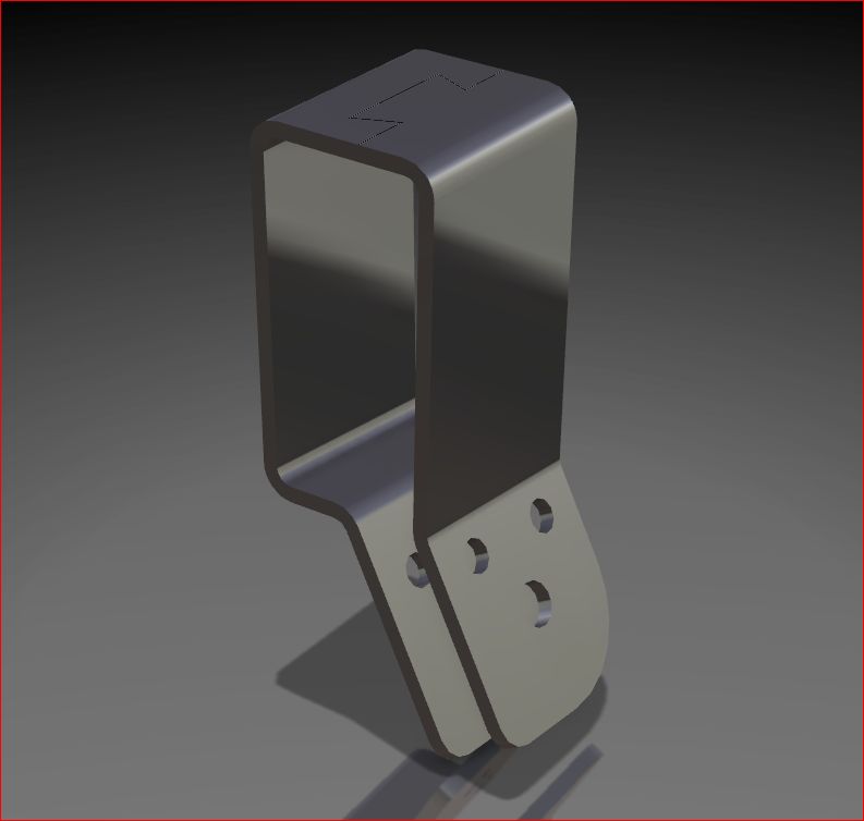

- Firebeast
- Beiträge: 2883
- Wohnort: Aachen
Re: Seitenständer für Monoshock-Husky
Hallo Jürgen
Ich hab mal ein bisschen mit dem CAD gespielt.
So, wie unten auf den Bildchen zu sehen ist, würde ich es erstmal versuchen. Ist jetzt nur mal ein Vorschlag
zum diskutieren. Zwischen die beiden Laschen der Ständeraufnahme muss natürlich noch ein Distanzstück,
welches auch das Ausschwenken des Ständers nach vorne begrenzt. Oben ist so eine "Puzzle-Verbindung"
zu sehen. Die Schelle besteht also aus zwei Blechteilen und einem Zwischenstück, welches zusammen mit den
Blechteilen verschraubt wird. Ich bin mir ziemlich sicher, dass es so gehen könnte.
Gruß Paul
: So, wie unten auf den Bildchen zu sehen ist, würde ich es erstmal versuchen. Ist jetzt nur mal ein Vorschlag
Gruß Paul
Sieht gut aus.
Was vielleicht zu bedenken wäre ist, das das Teil irgentwie fixiert werden müßte (Schraubverbindung zur Schwinge), damit es nicht hin und her rutscht....
MfG Jockel
MfG Jockel
- Firebeast
- Beiträge: 2883
- Wohnort: Aachen
Hast Recht, Jockel, vor allem weil die Schwinge konisch zuläuft. Das Schlabbern soll unter anderem durch eine möglichst stramme Klemmung und einer Lage Gummi zwischen Schelle und Schwinge vermieden werden. Aber vielleicht reicht das nicht. Dann muss , wie Du schon sagst, noch eine weitere Sicherung da rein.
