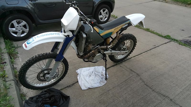

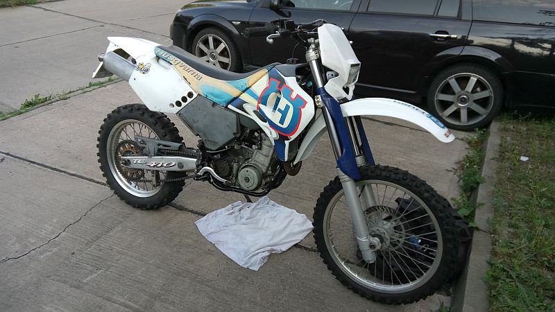

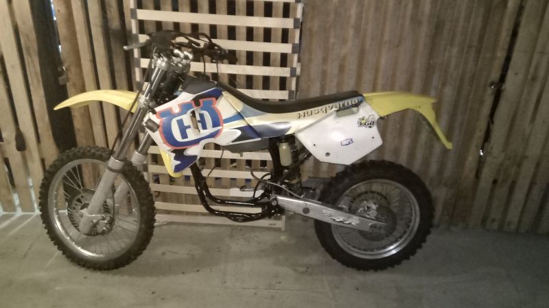

Und mal ne Probe mit Plastics.
So scheint sie original auszusehen. Eigentlich nicht hässlich:
Werd sie wohl erst mal so auf die Straße bringen. Optisch umgestalten geht immer mal auffe schnelle.... :Top:

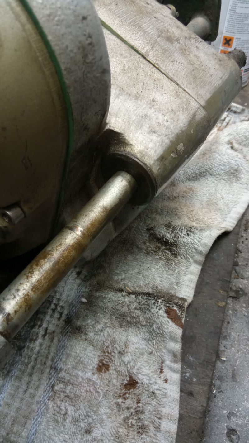

Dann benötige ich Reduzierungen für die Buchsen für die Schwingenachse im Motor. Der 570 hat 17mm, die 610 hat 14 mm.
Rohr in 14 x 1,5 hab ich nicht gefunden. Ich werd Rohr in 14 x 2,0 nehmen und den mm abdrehen lassen.
Oder hat jemand nen anderen Tipp ?

Der 13mm Schwingenbolzen passt übrigens...... :D :D :D :D muss nix frickeln :Top:

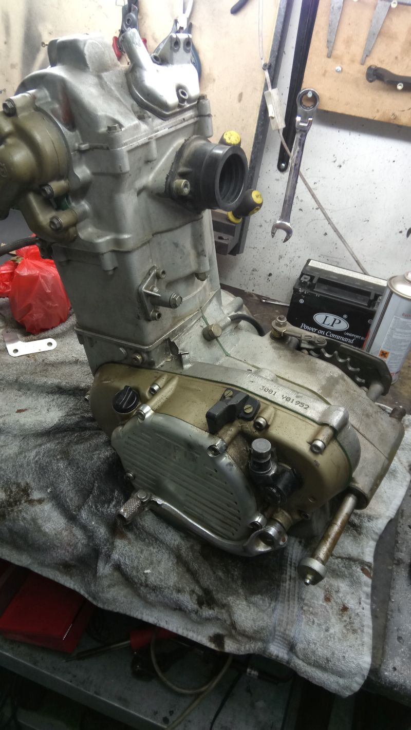

Der Motor ist im Rahmen, Elektrik dran, Kühlung dran, Auspuff ESD geheftet.
Jetzt muss ich auf den großen warten um das Ding aus dem Keller auf die Straße zu hieven.

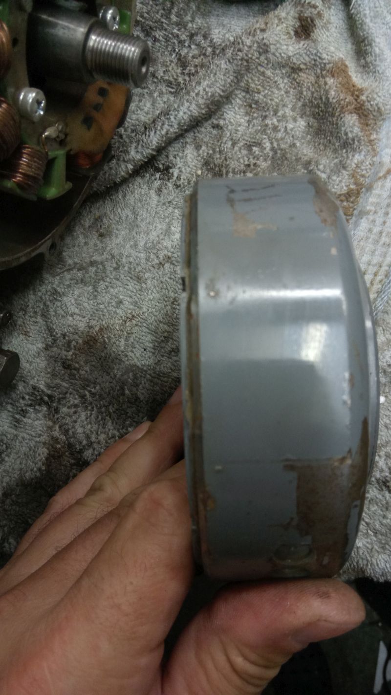

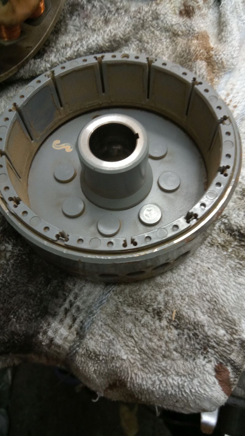

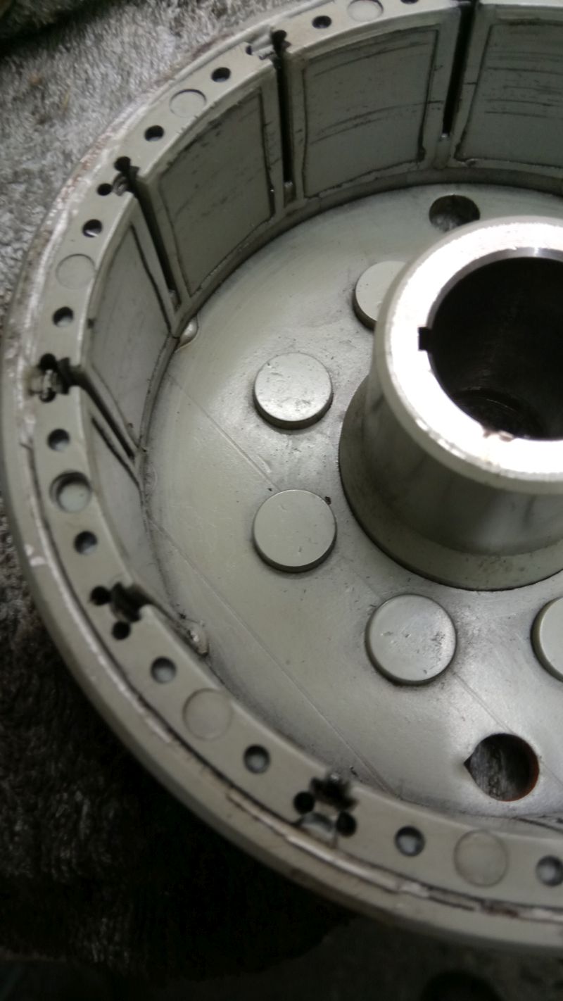

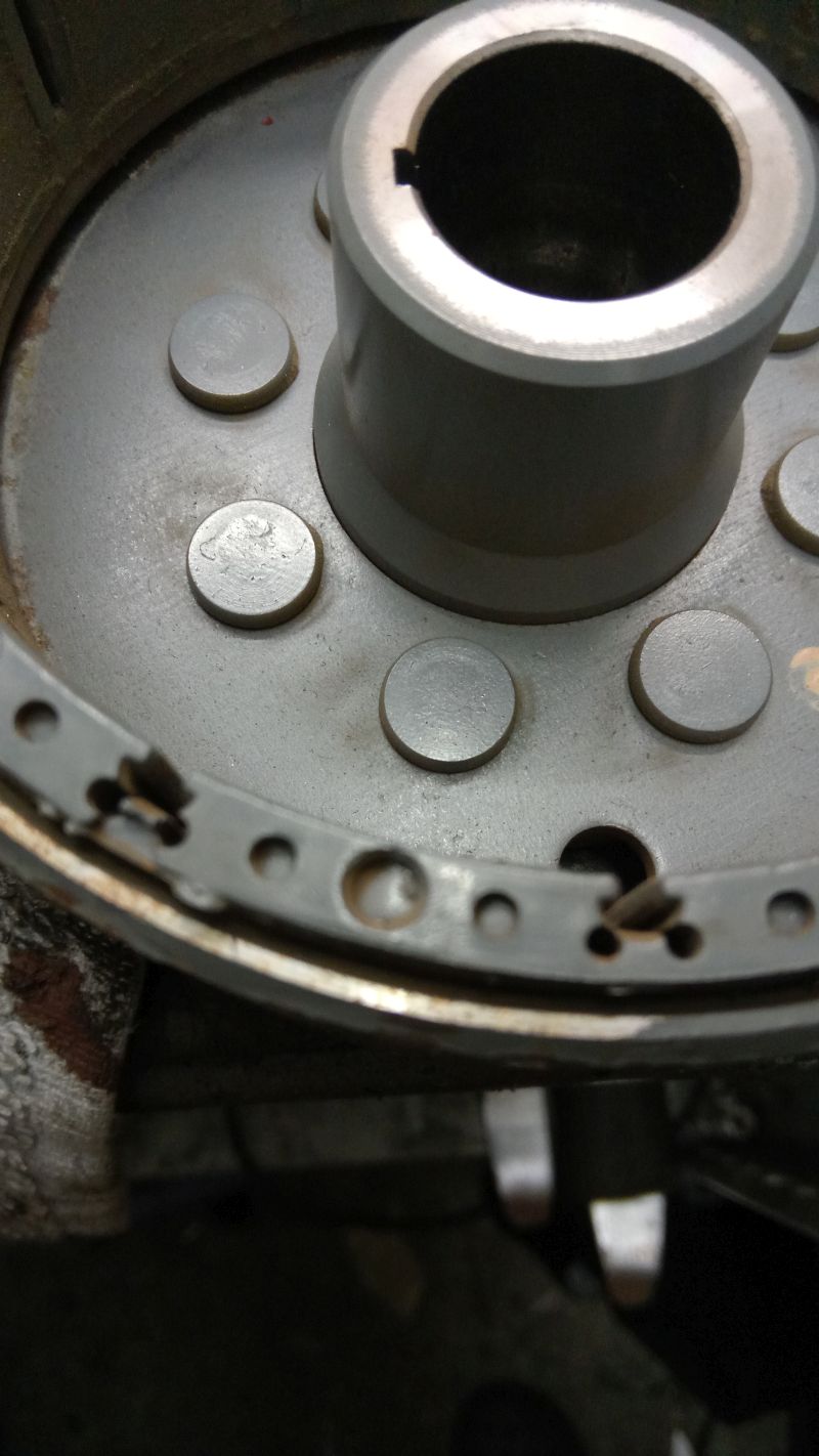

Ich bin guter Dinge, weil ich glaube zu wissen was dem Motor fehlte.
Das Polrad hab ich runter genommen. Und siehe da....
genauer:
Da sind die Magnete locker und ordentlich verdreht.
So siehts aus:
so muss es aussehen. Beides Polräder ----2100. Nut jeweils 9 Uhr:
Ich habe jetzt das ordentliche verbaut.
Mal sehen ....

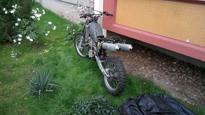

Also mal alles irgendwie zusammengesteckt.
Sieht dann so aus :evil1:
Sprit drauf, zwei mal treten, und:
Das Gerassel kommt von den ESD. Die sind beide nur mit je einer Schraube geheftet. Einer klappert innen aucg recht derbe.
Aber die Mühle läuft :Top:

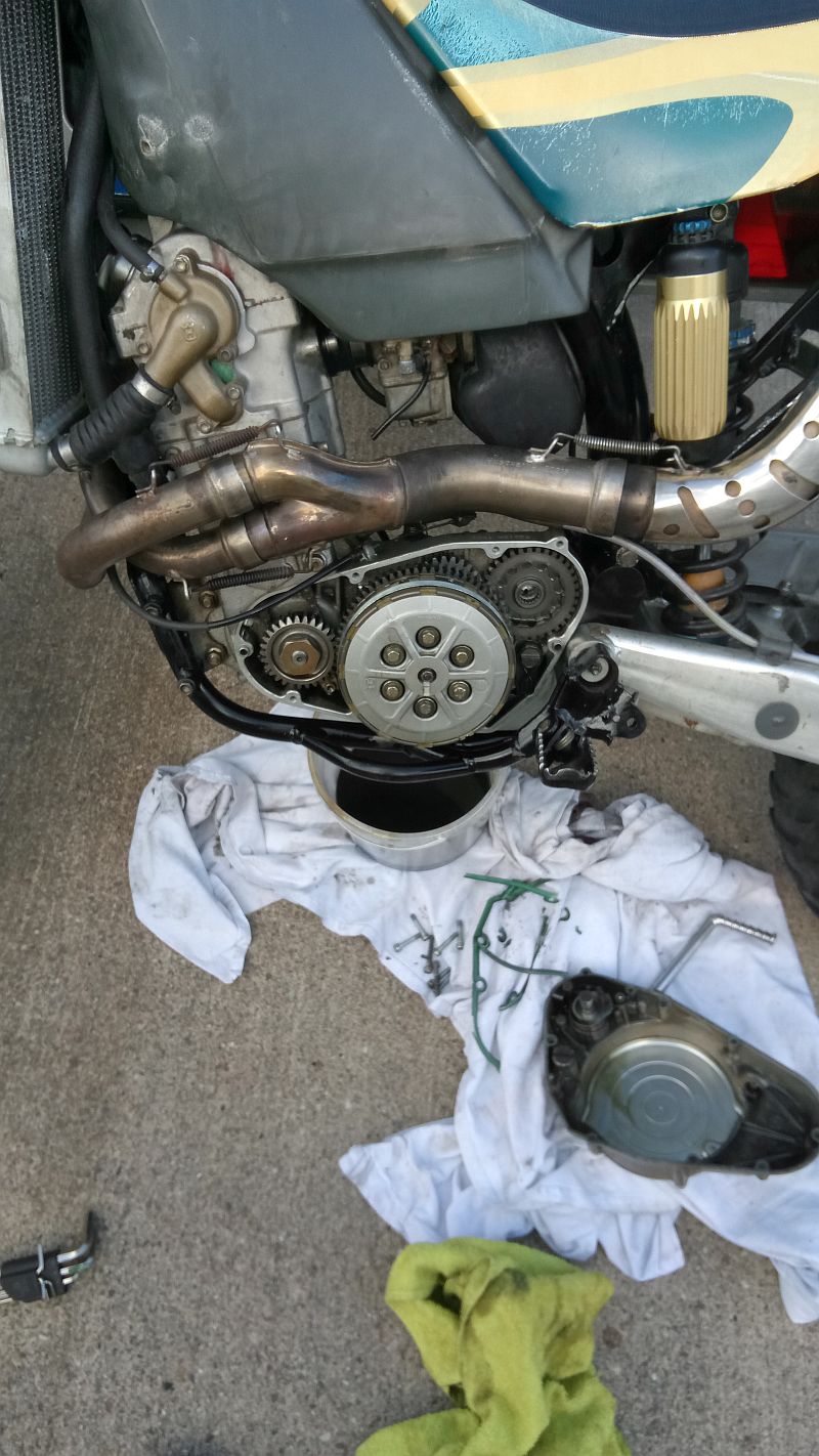

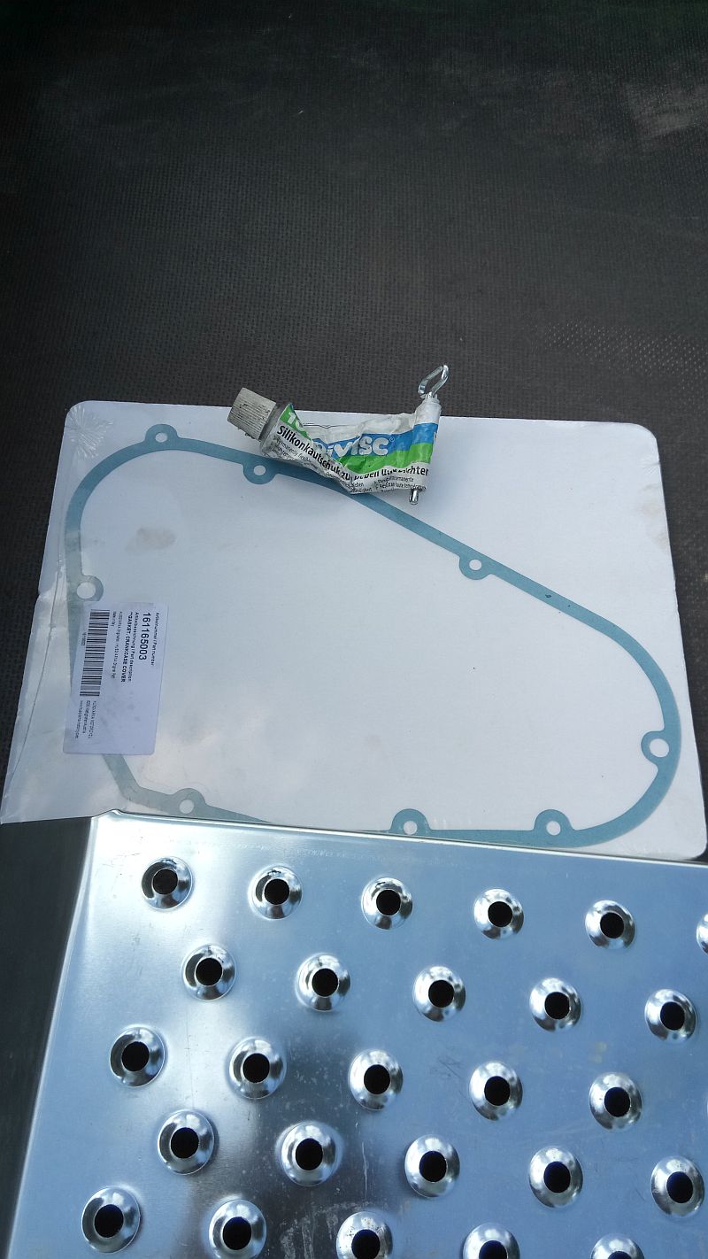

Wie konnte es anders sein, auch dieser Motor ist leicht inkontinent.
Ist die Dichtung vom großen Kupplungsdeckel. Als treuer Husky Fahrer hat man sowas zu liegen ;-)
Und Deckel runter, säubern, neue Dichtung (ich mach zusätzlich sicherheitshalber noch Dichtmasse drauf) und wieder zu.
Dauert 10 min.

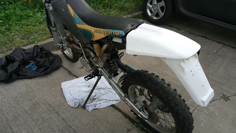

Sieht von rechts wieder wie ein Moped aus. Die Saitzbank so geht gar nicht. Die werd ich schwarz oder blau beziehen.

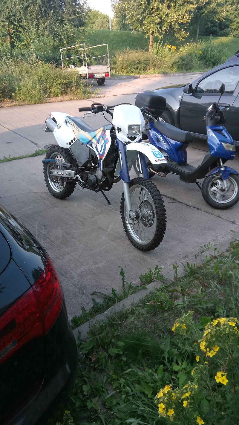

Heute zugelassen das Moped. Damit die Nachbarn einen nicht ankacken von wegen Fahren ohne Versicherung usw. bei ner Testrunde vorm Block.
Und dann soweit komplettiert das das wichtigste geht.

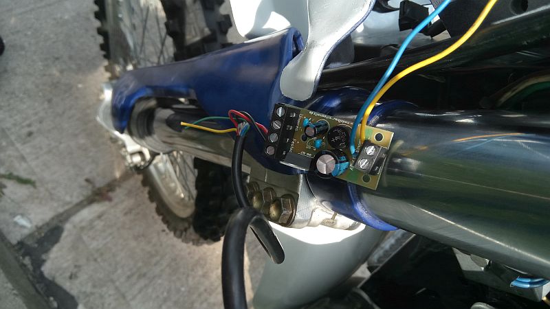

Hab heute den Digitaltacho (Koso xr-sa) angeschlossen. Der geht nur mit Gleichspannung welche im Dino nicht vorhanden ist. Spannung daher über einen Wandler aus ebay für unter 10 Euro http://r.ebay.com/teJNLr
Funktioniert!

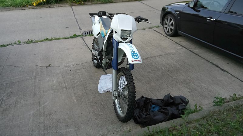

Erste Ausfahrt sollte heute stattfinden. Immer nur paar Meter vorm Block.
Angetreten und los. Beim Gas geben fängt sie das stottern an. Angehalten, im Standgas läuft sie ganz normal. Gas aufgerissen und sie rotzt rum.
Erster Denkansatz, Sprit zu wenig. Alles gecheckt. Keine Besserung. Sogar den Gaser dann noch geweschselt. Keine Besserung.
Dann konnte es nur noch was anderes sein. Kompression da, Sprit da, aber kein Funke.
Also rückwärts gesucht. Kerze getauscht, Zündspule/Kabel getauscht, und dan....
Meine Herren, bitte die Schrauben ordentlich fest und möglichst Sicherung verwenden.
