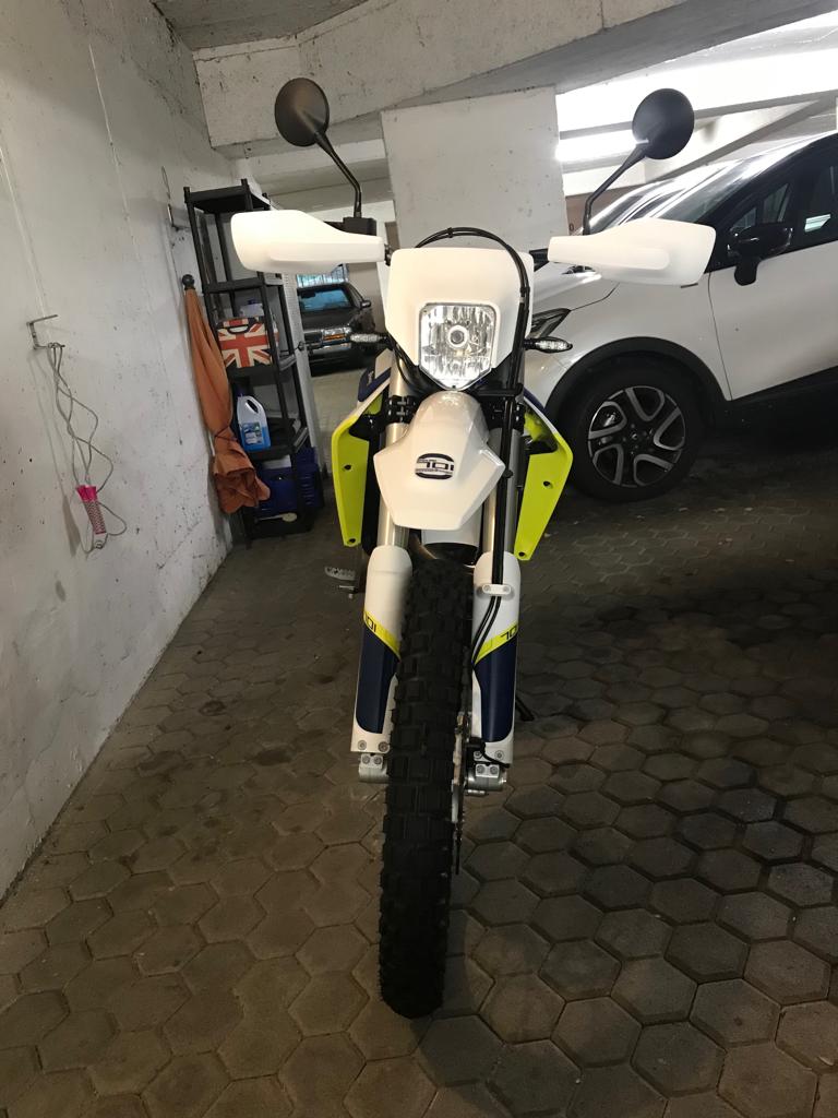

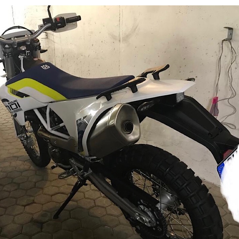

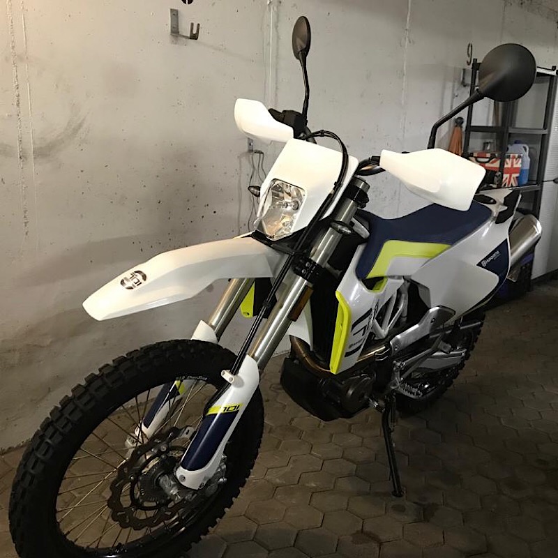

So, bin heute erst dazu gekommen den kürzeren Ständer anzubringen.
Absolut perfekt, Maschine steht prima und absteigen mit Ständer ist viel besser.
Mein Tipp, ganz klar bei einer Tieferlegung von min. 30mm auf jeden Fall den kürzeren Ständer verwenden.
