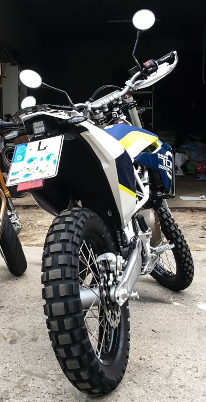

Hello! meine Erfahrungen zur 30mm Hecktieferlegung von Bergos.
die neue tiefere Umlenkung passte super genau und ich steckte dazu die Gabel vorne nur 20mm statt den empfohlenen 28mm durch.
das Bike steht noch immer gut da und sieht noch wie eine Enduro aus!
den Seitenständer musste ich "nicht" kürzen da sie auf gutem Untergrund noch gut und leicht schräg steht!
Probefahrt steht noch aus....scheiss versalzene Strasse...
lg Frank

Kannst du mal ein Bild von deinem Moped posten, würde mich sehr interessieren wie es aussieht.
Gruß Thomas
frankberger
Beiträge: 69
Registriert: 31.08.18 - 09:13
Motorrad: 701E
Re: 701 Enduro Tieferlegung 30mm
Beitrag von frankberger »
wenn ich zeit finde kann ich das machen.. aber am bessten du stellst dein Bike vom Seitenständer auf und jemand drückt das Bike hinten um 30mm runter. genau so sieht es dann aus. ich habe vor der Hecktieferlegung die Gabel schon um die 20mm durchgeschoben und das hätte auch schon was gebracht. es wirkte sich auch nicht negativ aufs Fahrverhalten aus. ich hab auch die hinteren Soziahaltebügel abgeschraubt, das erleichtert das auf und absteigen. hab eh ein https://www.perunmoto.com/products/husq ... ggage-rack drauf.
ich will das Fahrwerk nicht verstellen weil ich es für ein Serienfahrwerk echt geil finde! ich hatte mal eine 690 enduro wo hinten die Federvorspannung zum tieferlegen runtergedreht war und das fuhr sich bei meinen 90kg scheisse. jetzt ist alles auf original eingestellt und ich habe die vollen 275mm Federweg. und die 30mm weniger Bodenfreiheit muss ich wohl verkraften.. lg

Sieht klasse aus !
Kannst du mir mal einen link zur tieferlegung senden?
Beziehungsweise was genau du da verbaut hast?
Und was für ein Reifen fährst du da? Sieht mir hinten etwas größer aus als 140 ;)
Gruß Thomas
