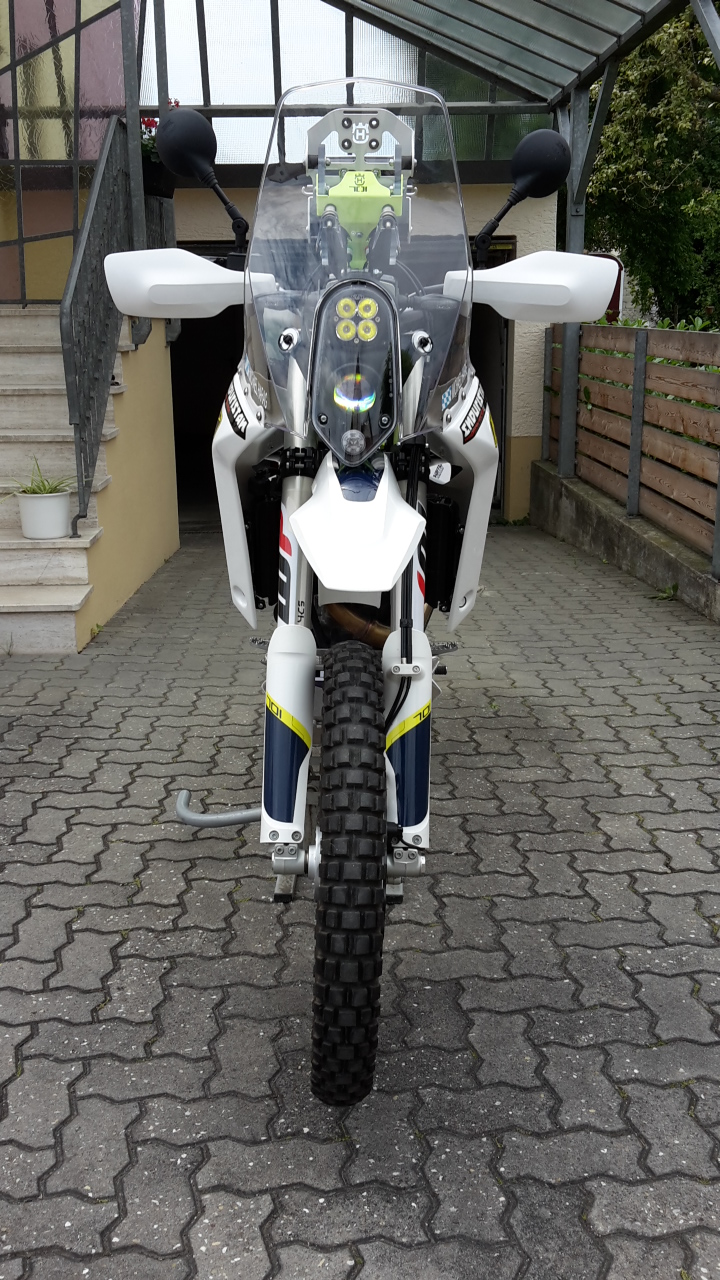

für die 701 gilt natürlich die EG, d.h. Blinkerabstand hinten von Leuchtmittelmitte zu Leuchtmittelmitte 180mm und vorne das selbe aber eben 240mm.
Bei der Einzelabnahme meines Rallyumbaues wurde vorne vom Herrn Inscheniör genau so gemessen.
Das die nun hinter der Verkleidungsscheibe sind hat ihn nicht gestört....."machst aber keinen Aufkleber davor gell"...war sein Kommentar dazu.
Da das hier schon mehrmals abgebildete neue Husqvarna-Plastikteil ja bis auf den Bereich hinten/unten identisch zum originalen ist......sollte sich auch der Blinkerabstand bei Verwendung der originalen nicht ändern?
