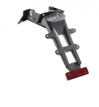

Hallo, auf der EICMA hatte die 701 einen neuen/anderen Kennzeichenträger.
Kann es sein, dass Husqvarna für 2019 hier Hand angelegt hat?
Wenn ja, wäre es eine prima Lösung wie ich finde.
- image-2018-12-05.jpg (57.68 KiB) 13171 mal betrachtet

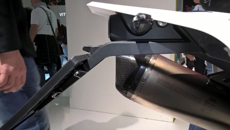

Re: Neuer modifizierter 701 Kennzeichenträger von Husqvarna?
Ich vermute die haben einfach aus Showeffekt-Gründen das zweite verlängerte Teilstück nicht montiert. ist aber im deuschsprachigen Raum so nicht zulässig aus dem Grund wie ihn motophil genannt hat.
Ist das gleiche wie auf dem Bild unten, nur dass dort der Träger noch zusätzlich gebogen wurde. Dann passt es. Sieht aber aus als wäre ihm einer hinten rein gefahren ...
- 701.jpg (104.01 KiB) 13127 mal betrachtet
Auf dieser Ansicht sieht es nicht wie einfach nur gebogen aus.
Die Halterung für die Kennzeichenbeleuchtung ist erhaben, meines Erachtens nach ist das ein eigenes Formteil.
Das bisherige Serienendstück ohne den ganzen Kennzeichenhalter dran ist viel steiler.
meinte auch nicht dass dein gezeigter Träger gebogen wurde.
Glaube aber nicht dass das Serie ist sondern nur Show. Das ist nicht unüblich bei Messemodellen. Die 2016 mit dem Modellstart gezeigten Zusatztanks gingen auch nie in Serie.
Vielleicht haben die US Modelle solch einen Heckabschluss. Wie aber erwähnt ist für D, A, Ch, ... der Winkel zu steil und damit nicht homologationsfähig...leider
Edit: habe eben im SparepartsFinder geschaut
https://sparepartsfinder.husqvarna-moto ... m/?lang=de
ist bei den Modellen 2019 gleich wie früher, egal ob EU oder US:
Oberteil: 27008016000
Unterteil: 27008016050
damit sehe ich meine vermutung bestätigt dass das Eingangsfoto nur ein Show bzw Messe-Kennzeichenhalter darstellt
husky-shop
- Beiträge: 372
- Registriert: 16.11.09 - 20:48
- Motorrad: TE250
- Wohnort: Husky-Shop
Nein das Teil ist käuflich und hat es vermutlich nur zeitlich nicht an das Modell 2019 geschafft.damit sehe ich meine vermutung bestätigt dass das Eingangsfoto nur ein Show bzw Messe-Kennzeichenhalter darstellt
Hier ist ein Bild von der käuflichen Version:
https://shop.teuber-motorsport.com/prod ... 7nj12amr17
HUSQVARNA Teile und mehr
www.teuber-motorsport.com

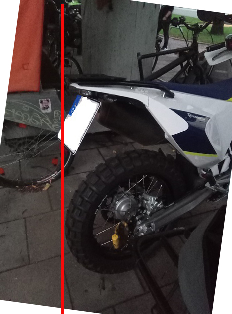

Ich habe gleich mal Photoshop bemüht um zu sehen was dabei heraus kommt, wenn man diesen Kennzeichenhalter horizontal abschneidet und den Abschnitt weiter oben einfach wieder anfügt. Dazu noch ein Rücklicht von Koso mit integrierter Kennzeichenbeleuchtung. So könnte mir das gefallen.
- Unbenannt-2.jpg (54.01 KiB) 13042 mal betrachtet
fanki
interessant! den Winkel sehe ich aber trotzdem als sportlich schräg an...was da der TÜV und MFK dazu wohl sagenhusky-shop hat geschrieben:Nein das Teil ist käuflich und hat es vermutlich nur zeitlich nicht an das Modell 2019 geschafft.damit sehe ich meine vermutung bestätigt dass das Eingangsfoto nur ein Show bzw Messe-Kennzeichenhalter darstellt
Nach 10 Jahren Überlegen, Vergleichen und immer wieder Verschieben, habe ich mir kürzlich eine CNC Portalfräse in Einzelteile bestellt. Einzelteile deshalb, weil ich die fertige Maschine nicht in den 4. Stock tragen könnte und weil sie nicht durch dir Türe passen würde. In knapp 10 Wochen sollte sie abholbereit sein. Dann brauche ich noch vieleicht eine Woche für den Zusammenbau. Vermutlich werde ich meinen nächsten Kennzeichenhalter selbst herstellen. Ein 3mm dickes Alublech 30 x 30 cm kostet inkl. Versand um die 18€. Ein Halter mit Schrauben kostet also grob 20€. Wenn sich dann noch jemand findet des das Ganze zu einem normalen Preis schwarz pulfert, schätze ich, ich bekomme einige Kaufanfragen.
Der maximale Winkel eines Motorradkennzeichens in Europa darf 30 Grad zur Senkrechten haben. Ab 45 Grad kann von einem absichtlichen Kennzeichenmisbrauch ausgegangen werden. Da gibt es einige Urteile dazu. Das wird dann richtig teuer. In der Schweiz haben einige Polizeifahrzeuge einen Winklemesser dabei. Durch die Schwerkraft zeigt ein Pendel immer exakt nach unten. Das Gerät wird einmal auf die Straße gehalten und eine Justierschraube angezogen. Dann wird es ans Nummernschild gehalten und der Wert abgelesen. Der Kennzeichenwinkel kann somit auch auf nicht horizontalen Straßen nachgemessen werden. In Deutschland habe ich sowas noch nicht gesehen.
Gruß, MBSprinter
Gruß, MBSprinter
wenn man das Kennzeich noch näher ans Heck machen würde, was bei einer Standartgröße sowiso nicht geht, würde man am Rücken auch nicht eingesifft, weil das Plastikteil oben ausreichend lang ist. Das habe ich bei nasser Straße ohne jeglichen Kennzeichenhalter schon probiert.
Um der EU Richtlinie zu entsprechen muss das Rad nach oben hin komplett abgedeckt sein. Da würden eventuell ein paar cm fehlen, wenn das Rad am hinteren Ende in der Schwinge montiert ist und das Heck bis zur Waagerechten der Schwinge einfedert. Also sollte das Nummernschild die gedachte Senkrechte Linie an der Radhinterkannte nach oben, das Rad abdecken.
Ich habe das Bild so gedeht, dass die Säule im Hintergrund auf dem Bild senkrecht ist, so wie sie es tatsächlich, baulich ist. Gruß, MBSprinter
