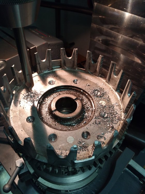

... hier mal mein Kupplungskorb nach etwa 6500Km, er war lose und wie zu sehen verschlissen. Viele scheuen sich vor dem Tausch, weil aufwendig bzw. auch teuer aber dann muss man halt mit einer schlecht funktionierenden Kupplung leben.

Assi hat geschrieben:... hier mal mein Kupplungskorb nach etwa 6500Km, er war lose und wie zu sehen verschlissen. Viele scheuen sich vor dem Tausch, weil aufwendig bzw. auch teuer aber dann muss man halt mit einer schlecht funktionierenden Kupplung leben.
IMG_20181211_131418_resized_20181211_045655270_thumb_jpg_a58d3bfbf75752057b561ce5889f3129.jpg
Der ist aber schon stark eingelaufen nach 6500km :shock:

... der hatte etwa 5500Km und war auch schon lose :Top: Bleibt die Frage, sind ein paar Zehntel tiefe Abdrücke viel oder wenig? Wer kuck schon rein, solange ein Dino läuft und kuppelt? Die Kupplung ging ja auch mit beiden. Auch merkt man anfänglich kaum, ob der Kupplungskorb lose ist. Dazu musst schon etwas Kraft aufbringen, mit bissle an zwei Finger wackeln merkst nichts.
Bei Husqvarna kommts mir eh so vor, wenns schon ordentlich klappert, dann noch 1000Km fahren und dann jammern :mrgreen:
Und das gute Stück, der hatte etwa 50Km bei der Demontage.
