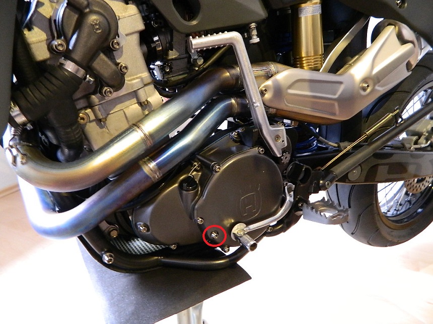

... bei einem normalen Ölwechsel, da bekommst aus dem Dino mit korrektem Ölstand etwa einen Liter Öl raus. Hast du tatsächlich 1,5 Liter eingefüllt? Dann dreh mal die kleine Schraube zur Ölstandskontrolle am kleinen Kupplungsdeckel raus. In einen neu aufgebauten trockenen Motor hab ich letztens 1,25 Liter Öl rein gebracht, dann war er bis zur Kontrollschraube voll. Damit würde ich mal anfangen
Hier die Kontrollschraube.

Re: Husqvarna SM 570 R Kupplung, Kickstarter
Okay ich kümmere mich darum.Assi hat geschrieben:... bei einem normalen Ölwechsel, da bekommst aus dem Dino mit korrektem Ölstand etwa einen Liter Öl raus. Hast du tatsächlich 1,5 Liter eingefüllt? Dann dreh mal die kleine Schraube zur Ölstandskontrolle am kleinen Kupplungsdeckel raus. In einen neu aufgebauten trockenen Motor hab ich letztens 1,25 Liter Öl rein gebracht, dann war er bis zur Kontrollschraube voll. Damit würde ich mal anfangen![]()
Dem war beim Öw auch so.
Nur habe ich auf den Rat des Händlers vertraut, der sagte bei strasenbetrieb lieber etwas mehr Öl (1,5).
