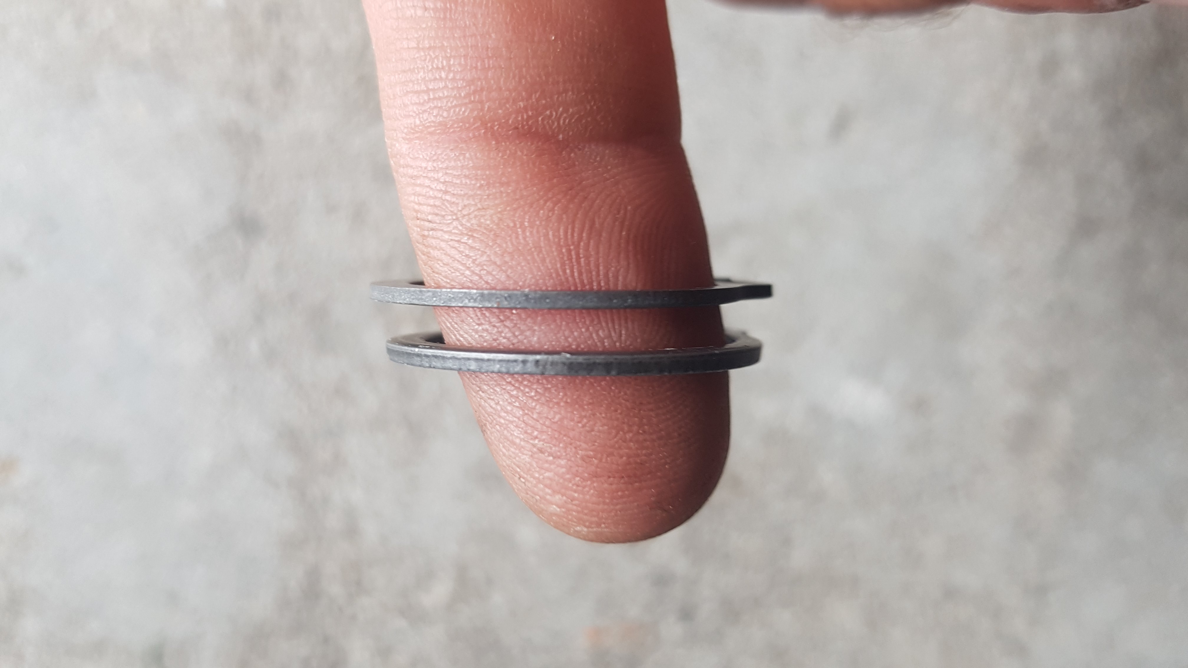

heute kamen endlich die original Ersatzringe.
Und was soll ich sagen, sie sind doch anders, sprich dünner.
Oben Husqvarna original, unten Ersatz aus dem Fachhandel nach DIN 471
D.h. es steht zwar auf der Verpackung nach DIN 471, aber die genormten sind sonst alle 1,2mm dick.
Und die von Husqvarna heute gekommen sind nur 1,0mm .
Keine Ahnung ob der letzte original nur nicht richtig drauf saß, oder auch schon zu dick war.
Alle anderen danach konnten also garnicht passen.

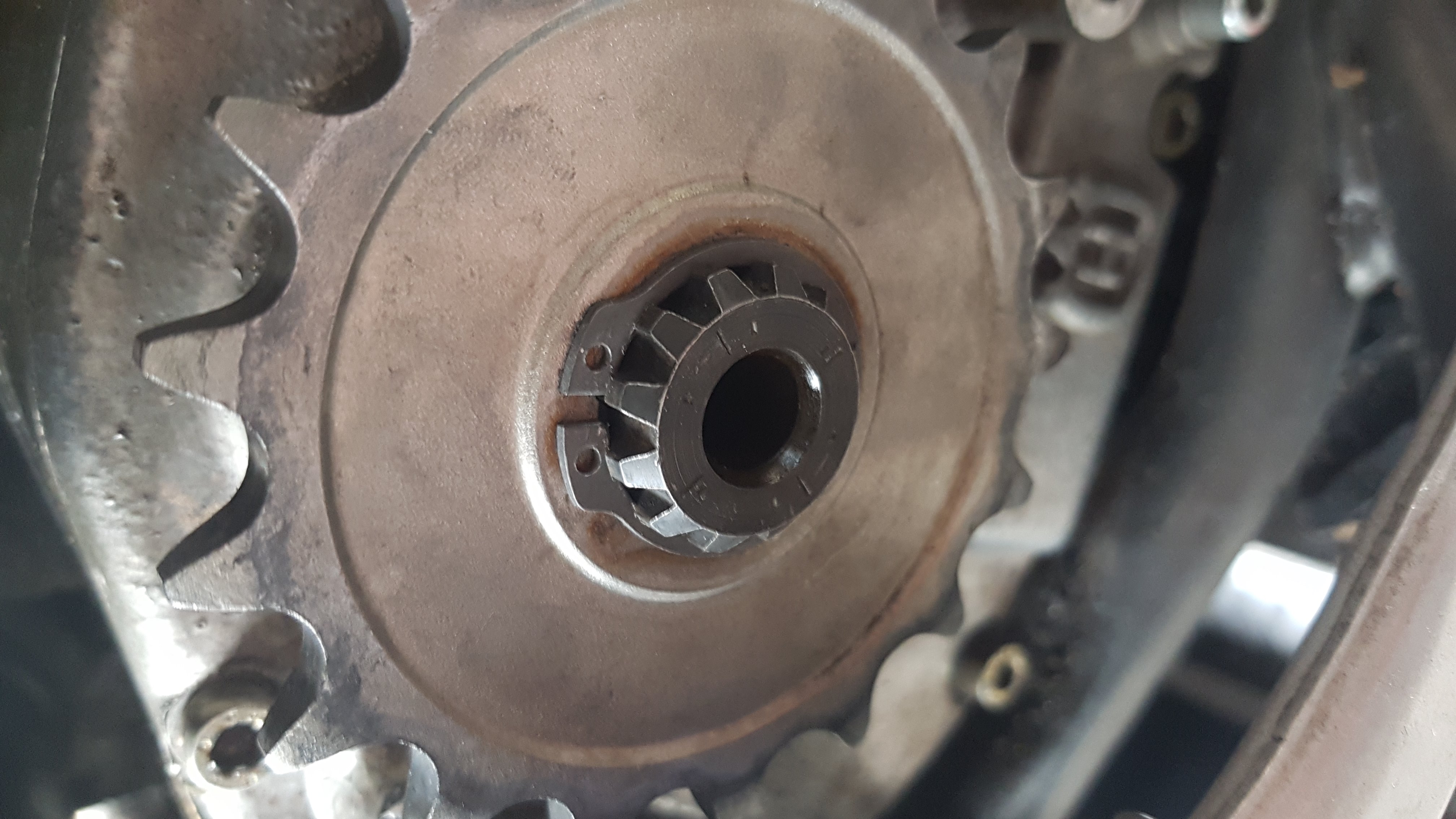

ich denke jetzt passt der Abstand der Ösen oder??
ich hoffe dass war es jetzt, allen vielen Dank für die Tips und Ratschläge
greetz
silberruecken

Sieht jetzt gut aus!
Da sieht man mal wieder: ist das Gleiche bloß anders… :freak:
Manchmal halten ein einfach solche simplen Teile auf, unglaublich :lol:

So siehts aus, kleine Ursache grosse Wirkung.
Nachdem ich gestern Abend in einem Forum für die BMW F650 von dem selben Vorfall lesen konnte,
dort war es auch der Seegerring mit der "Spezialdicke" hab ich mir sowas schon gedacht bzw. gehofft.
Man kann ja auch mal Glück haben und evtl. hilft es ja einmal einen anderen.
greetz
silberruecken

ähhmmm was ich noch dazu beisteuern wollte (hab den Thread jetzt erst gelesen) -> dein Ritzel war verkehrt rum drauf... aber das habt ihr ja jetzt schon rausgefunden... :bübo:
