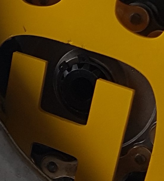

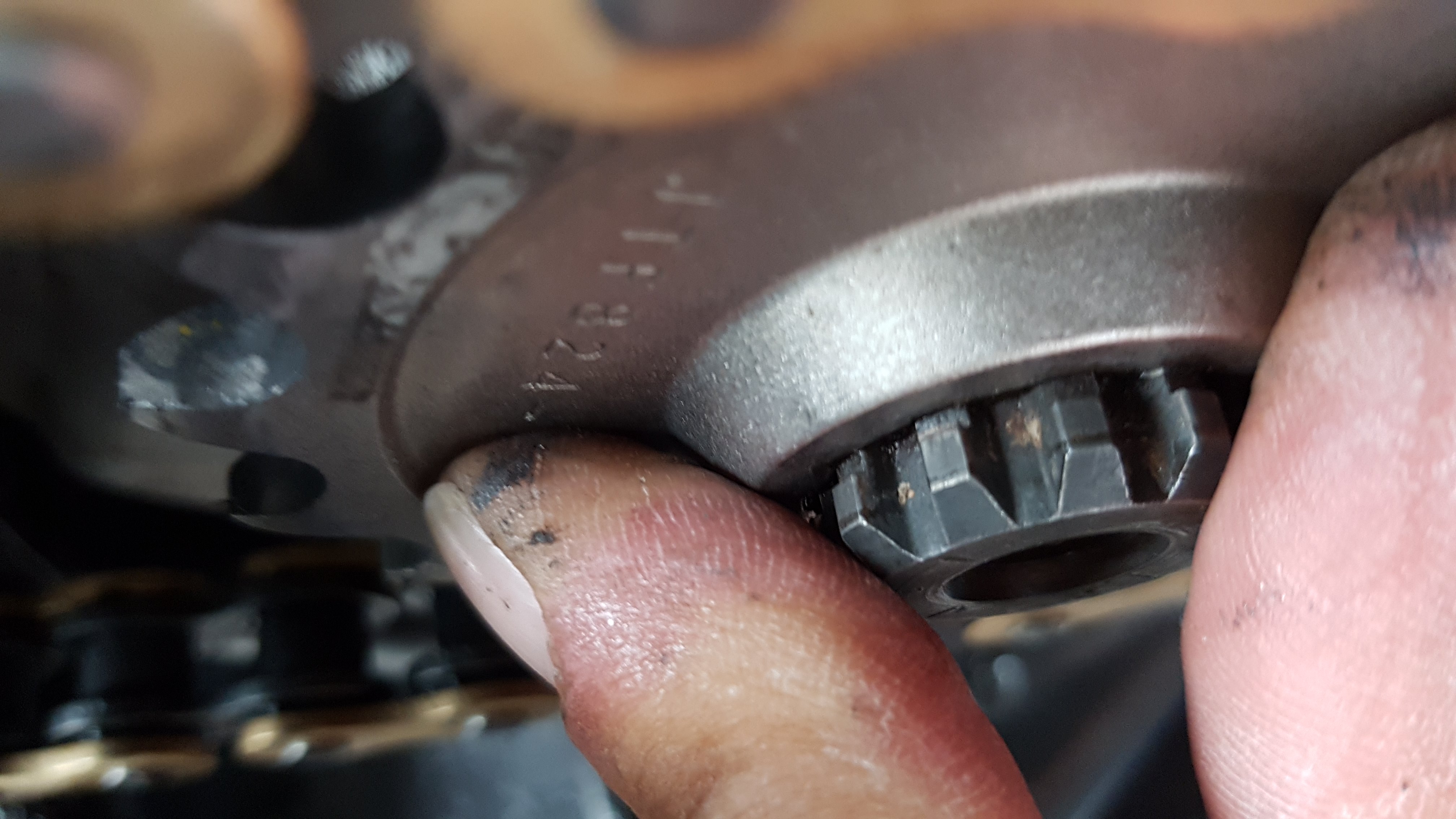

Aber ich hab nochmal geschaut.
Wenn ich das Ritzel nur gegen stecke (Bild 1) ist die Nut nicht ganz zu sehen.
Wenn ich das Ritzel aber gegen drücke (Bild 2) ist die Nut ganz zusehen.
Eventuell saß der Ring nicht ganz unten in der Nut.
Gedrückt hab ich nicht beim anbauen.
Werde dass mal vergleichen wenn der neue Ring da ist.
Evtl. geht der RIng beim drücken weiter zu und tiefer in die Nut.
Ich hoffe dass ist der Fehler, wenn nicht, ist echt doof.
Alle 2 min. gucken ob die Sicherung noch da ist.
greetz
silberruecken

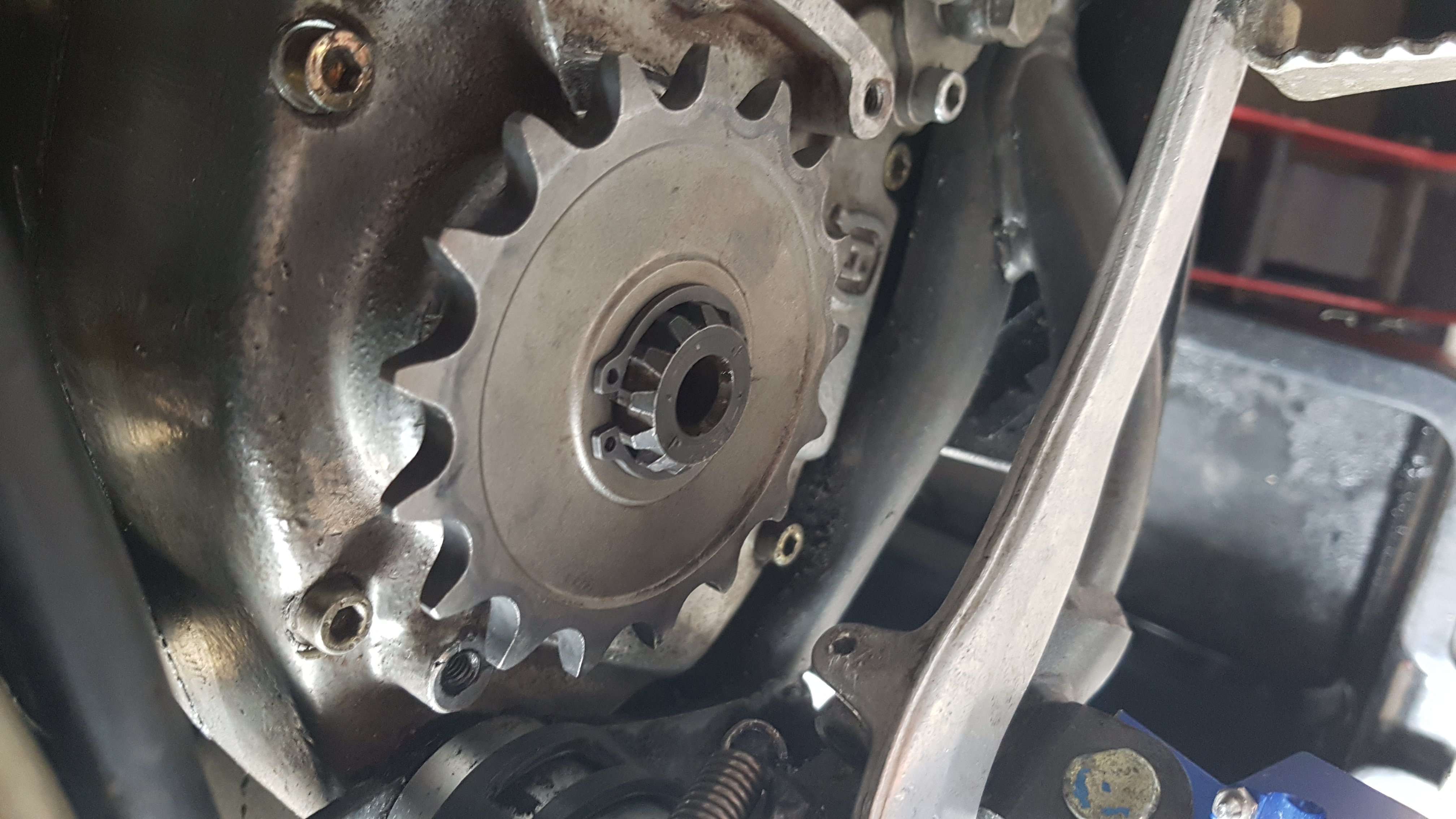

...so heute neuen Sicherungsring bekommen.
Gleich in die Garage und ausprobiert.
Wenn ich das Ritzel gegen drücke, geht der Ring zwar in die Nut.
Allerdings hab ich jetzt nochmal ganz genau hin geschaut.
Es bleibt ein kleiner Spalt zwischen Welle und Ring d.h. er liegt nicht genau auf der Welle auf.
Ich nehme an, dass ist der Fehler und deshalb fliegt er bei Belastung weg.
Hab dann eine kurze Rohrhülse aus PVC genommen, die über Ring und Welle geht, und mit einem Gummihammer leichte schläge gegeben,
ich dachte evtl. rutscht der Ring noch in Position. Nix da.
Der Ring hat nach Norm 471 eine Stärke von 1,2mm diesen hab ich so im Fachhandel gekauft,
der neue den ich nach Teilenummer von Husqvarna gekauft habe, kommt wohl erst Morgen mit der Post.
Evtl. hat der ja eine andere Stärke, bei 1,0mm könnt es vieleicht gehen.
Aber die sind sicherlich alle gleich dick.
Also was kann ich tun??
Ritzel auf dem Bandschleifer bearbeiten, bis es passt??
Oder jemand eine Idee??
greetz silberruecken

Wenn sich der Sicherungsring seitlich mit nem Schraubenzieher drehen lässt, evltl. ganz leicht mitn Hammer klopfen, dann sitzt er richtig.
Du bist dir sicher, dass dein Ritzel richtig herum drauf ist? Bei der Dual z.B. ist der größere Absatz innen.

...ich hoffe doch, in der Teileliste ist es so abgebildet, dass der Wulst aussen liegt.
So hab ich das gemacht.
Es ist trotzdem mehr Luft unterm Ring zur Welle hin, als der Ring hinter der Wulst der Welle liegt.
Der muss doch bestimmt stramm anliegen.
Mit einem Holzkeil aus Hartholz hab ich leicht auf die Kannte des Ringes geschlagen, nix.
Da die Ringe genormt sind, wird der von Husqvarna sicherlich auch nicht anders sein.
Ich hatte nach dem Ritzelwechsel ja den alten gegen ein neuen original getauscht.
Der flog als erstes weg.

Re: Seegerring Ritzel Te 610
Nach langen suchen im Internet habe ich dieses schlechte Ritzel gefunden, hat glaub die beste Zeit schon erlebt...
...sieht auch aus als ob der Ring nicht ganz auf der Welle liegt.
Leider kann man dass Bild nicht mehr vergrößern und trotzdem was erkennen.
Ich hab auch schon gesucht, aber meist ist der Ritzelschutz davor und man kann nix sehen.
Dies Bild hab ich gefunden und reingezoomt, das wurde gemacht kurz nachdem Wechsel des Kettensatzes,
da sieht man schon dass er nicht richtig sitzt glaub ich, bemerkt dass der Ring weg ist hab ich letzten Freitag als ich wegen TÜV Termin
den Ritzelschutz auf Original gewechselt hab, bin allerdings zwischenzeitlich nur eine kleine Runde gefahren.
Nach dem TÜV sofort den Ritzelschutz wieder getauscht und da fehlte er plötzlich.
Den alten wieder raufgemacht, kleine Proberunde, wieder weg.
Der Abstand von den 2 Ösen passt!
Korrektur: natürlich nicht
...der Ring gehört bestimmt weiter geschlossen, so wie der Ring auf deinem Bild.
Ich dreh dass jetzt mal um und guck dann wie es aussieht.
greetz
silberruecken
greetz
silberruecken
Ahhh, sorry…
Ich meinte den Ring aus meinem Bild.
Deiner muss definitiv weiter zu…

- Motorrad: TE610 "00"
danke für die Hinweise.
Da der original Ring noch immer nicht da ist, hab ich Kette und Ritzel wieder runter genommen.
Hab dann mal dass Ritzel umgedreht und übers Kettenrad gefluchtet, sieht tatsächlich so besser aus.
Hab mich da auf die ET Zeichnung verlassen.
Hab dann mal nur den Ring auf die Welle gemacht, um zu sehen wie weit er schließt.
danach mit Wulst nach innen dass Ritzel rauf
wenn man dass mit dem alten Bild von oben vergleicht, sind die Ösen deutlich dichter zusammen.
Zwar nicht soweit wie auf dem einem BIld hier, aber Ich hoffe dass passt jetzt so.
