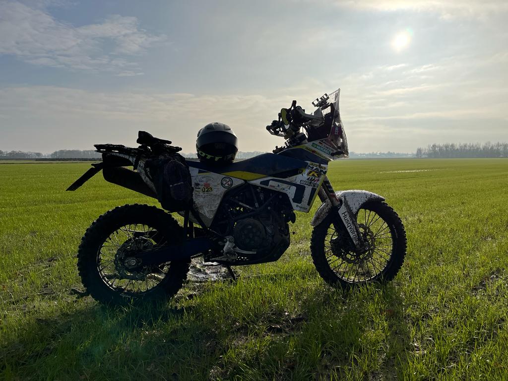

Daher hatte ich mich für den Kzh aus dem Zubehör von Husqvarna entschieden. https://huskypowershop.de/27008915044-k ... gKiQfD_BwE
Sieht soweit auch ganz gut aus finde ich.
WhatsApp Image 2024-01-18 at 12.42.17.jpeg (128.34 KiB) 3393 mal betrachtet

Damit kommst du allerdings niemals durch den Tüv.

ATAS2018
Beiträge: 326
Registriert: 07.10.20 - 07:03
Re: 701 Enduro Heckabschluss ABE
Beitrag von ATAS2018 »
RalfH hat geschrieben: ↑19.01.24 - 15:59 Damit kommst du allerdings niemals durch den Tüv.
Doch, das Einzige was beanstandet wurde war der fehlende Reflektor unterhalb des Nummernschildes den ich vergessen hatte anzubauen.
