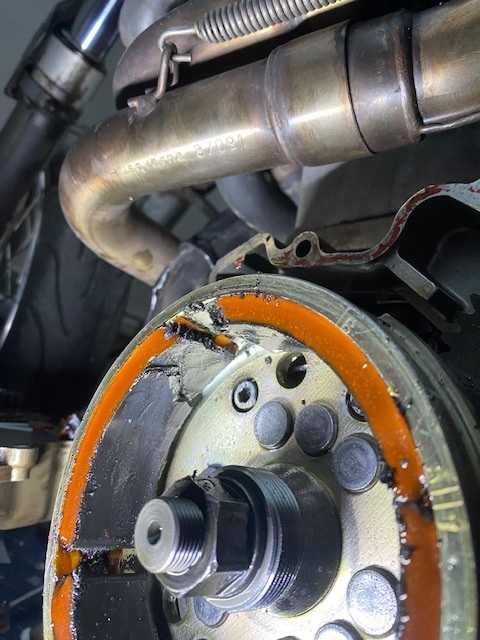

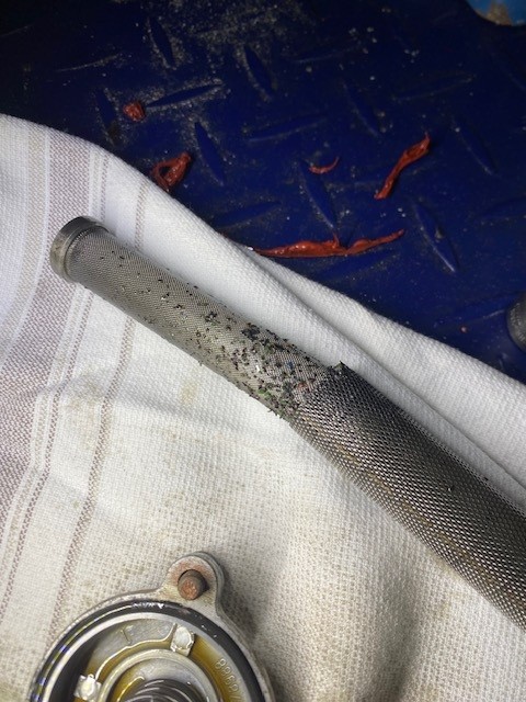

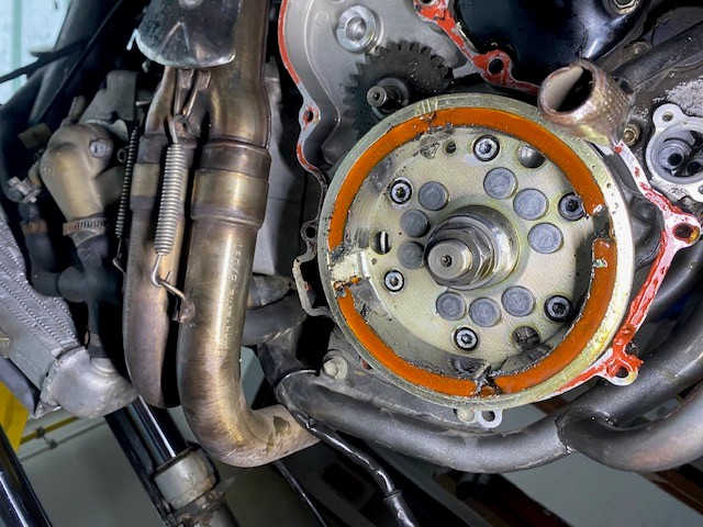

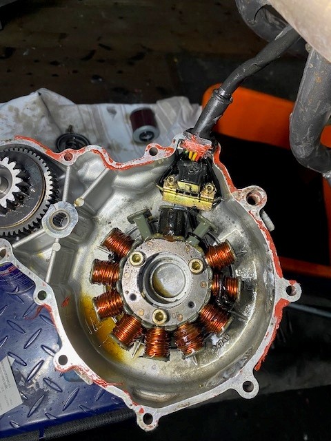

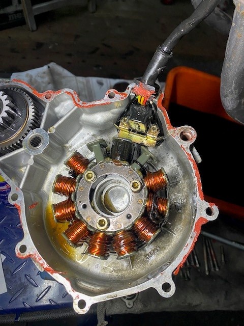

da ich jetzt nach langer Suche fündig geworden bin geht es weiter ich hatte das Glück und habe eine komplett neue Lichtmaschine Stator und Rotor gefunden leider wurde diese nur zusammen verkauft habe aber nochmal zusätzlich eine von HPI R06 Rotor gekauft udn werde auch diese einbauen. Jetzt meine Frage bevor ich die Neuteile munter und fröhlich einbaue in wie weit macht es Sinn den Motor wieder in betrieb zunehmen ?

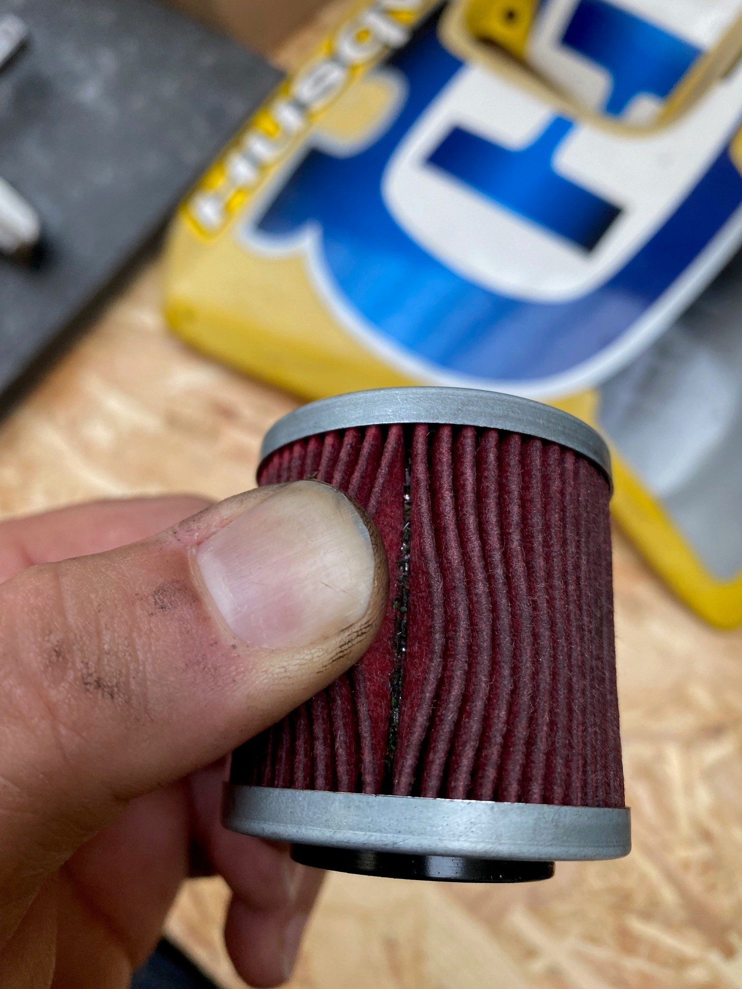

Wenn man die Bilder genau betrachtet hat sich der Original Rotor extrem zersetzt und kleine Magnet Teile sind auch im Filter angekommen.
Würde vor einbaue eine Flutung mit Bremsenreiniger und einem Fusselfreien Tuch reichen oder muss hier der Motor komplett zerlegt werden und alle Lager, Lagersitze, Kettentrieb usw. sorgfältig überprüft und gereinigt werden ?

Naja, die Teilchen sind ja magnetisch und würden an allem magnetischen hängen bleiben. Die Reste würden dann im Lauf der Zeit von den Zahnrädern zermahlen werden. Inwieweit Magnetstaub dann schleifende Eigenschaften hat und die Lager sowie Zahnradflanken in Mitleidenschaft zieht, kann ich allerdings nicht beantworten. Da Kupplung, Lichtmaschine und Getriebe sich das gleiche Öl teilen, hast du irgendwann die Magnetteilchen auch überall. Bremsenreinger reicht meines Erachtens nicht um Magnetteilchen weg zu bekommen.

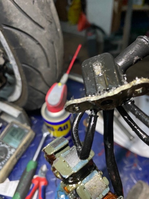

Ich habe jetzt einen neuen Pick up eingebaut, bin mir nun aber unsicher ob ich ihn richtig verbaut habe… Der alte Pick up hatte im Gegensatz zum neuen keine langlöcher und nun bin ich nicht sicher, ob der pick up jetzt den richtigen Abstand zum Pullrad hat.
Merkwürdigerweise hatten wir mit dem alten pick up einen einzigen Zündfunken nach dem, wir einmal den Stator, Pullrad und den Pick up abgewischt und vom Öl befreit haben.
Hat damit irgendjemand Erfahrung oder einen Wert der zwischen pickup spitze und Pullrad sein soll?

Im Werkstatthandbuch wird kein Maß angegeben, da wird der Abstand per Spezialwerkzeug eingestellt.
Ich würde sagen, so nah am Polrad wie möglich, ohne dass es schleift.

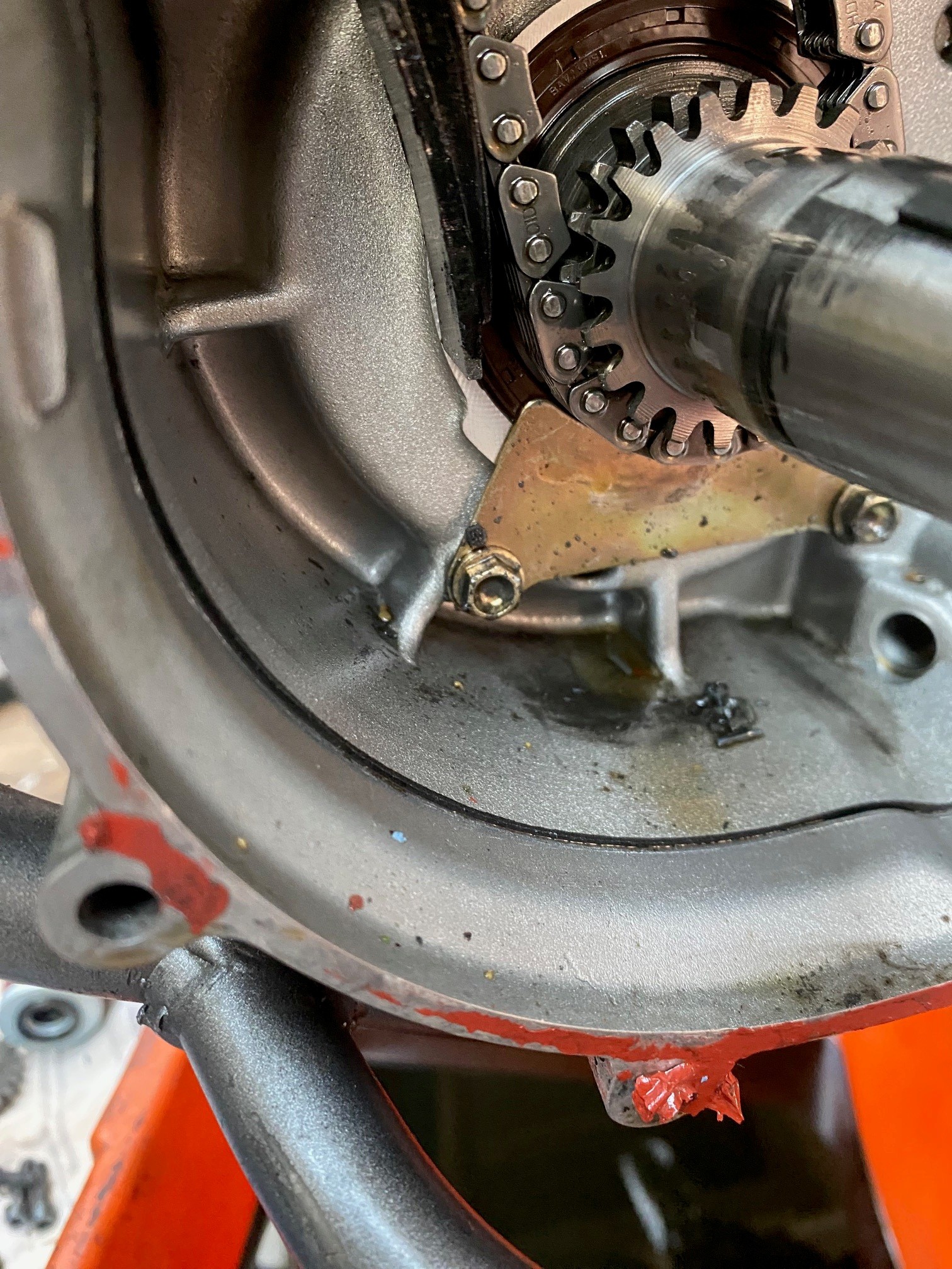

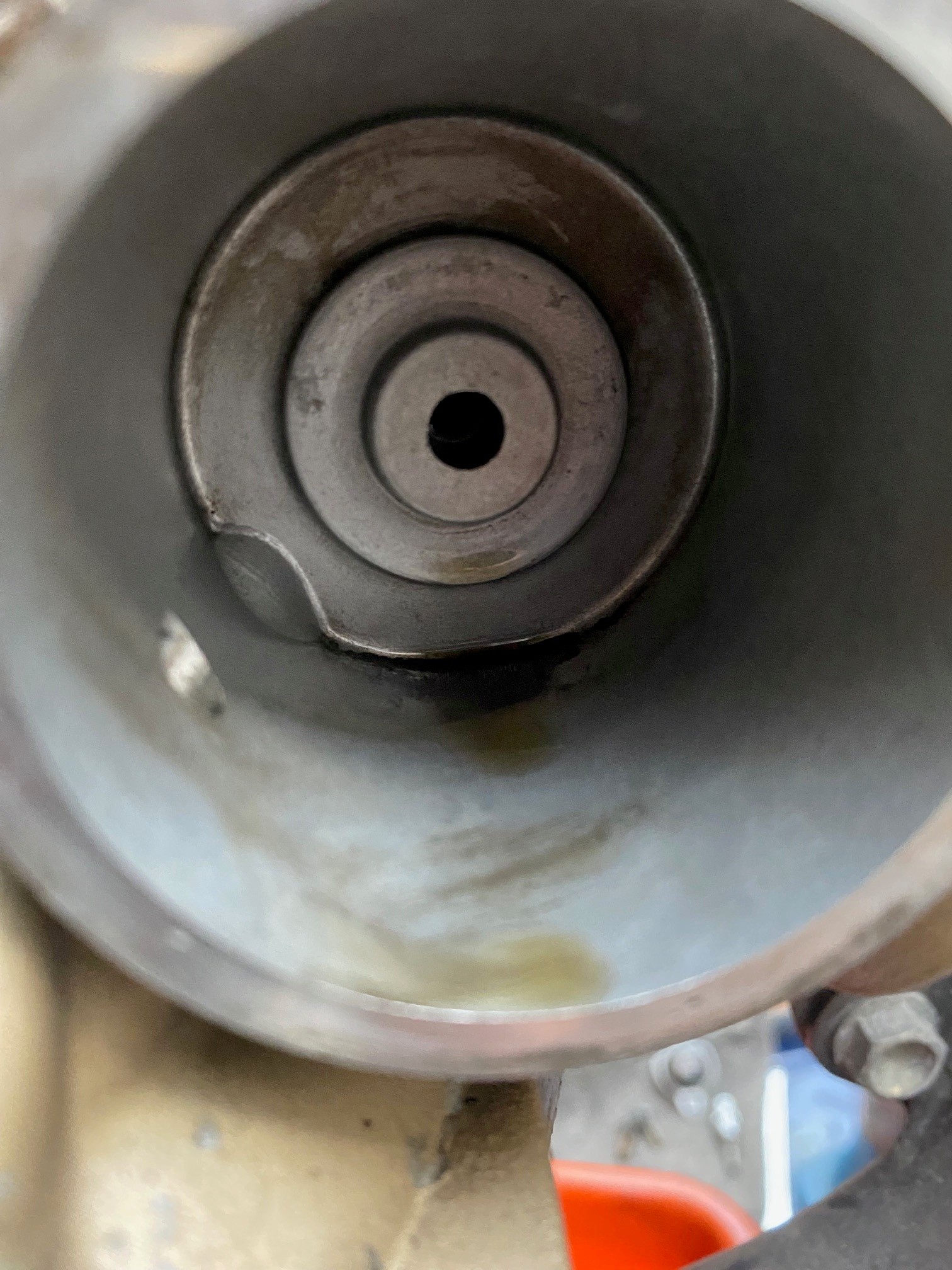

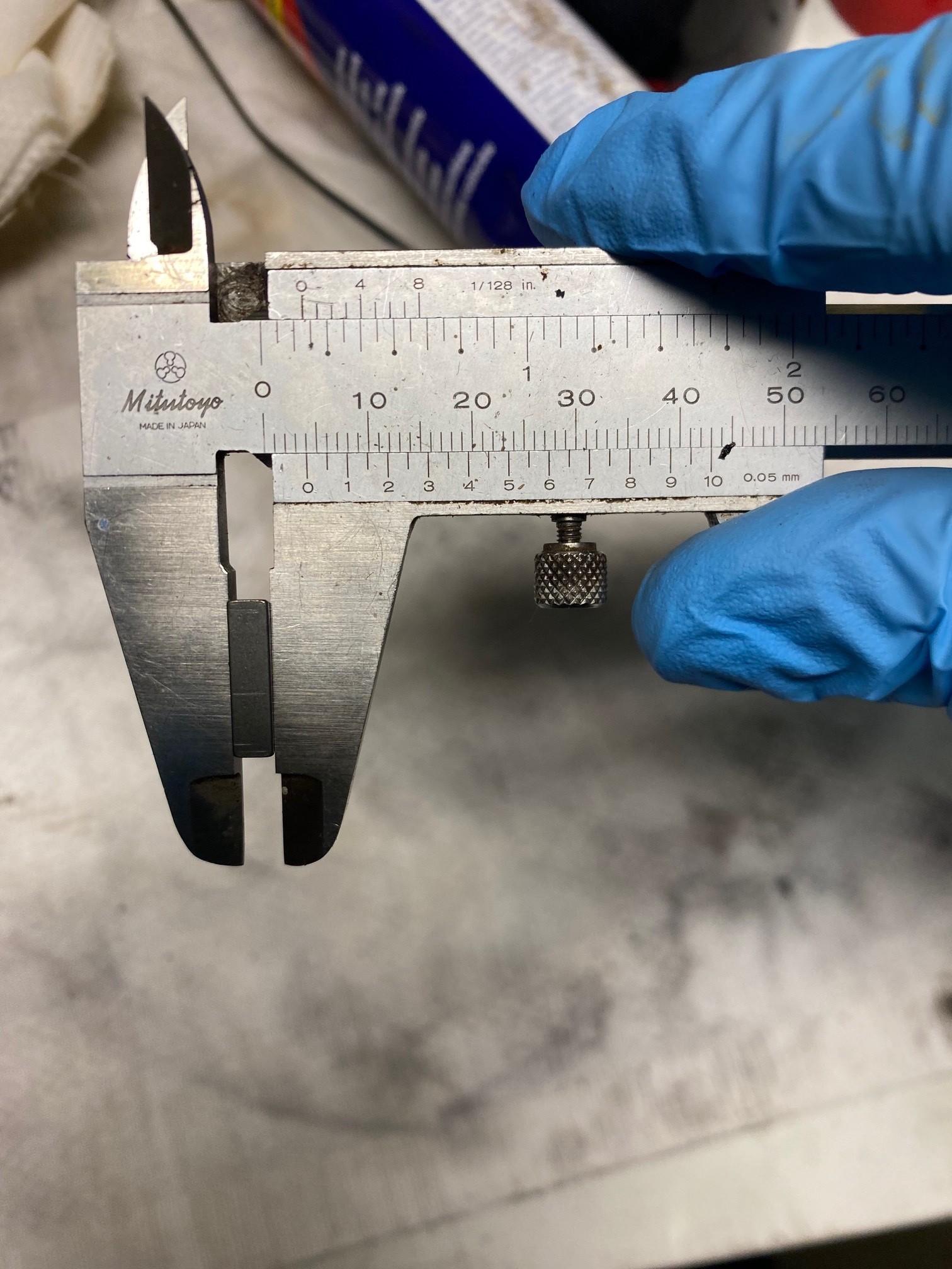

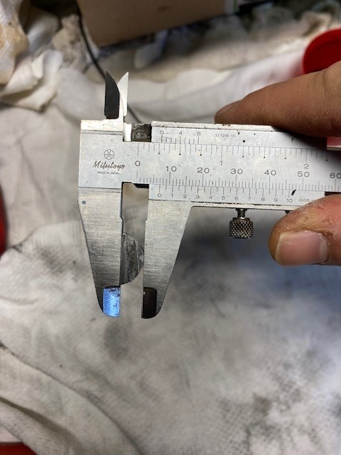

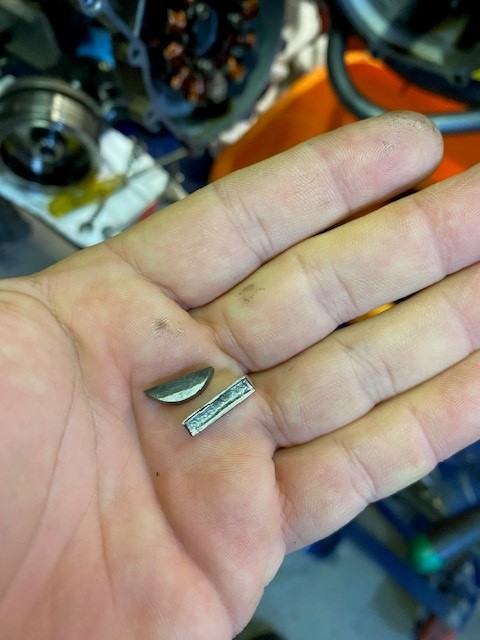

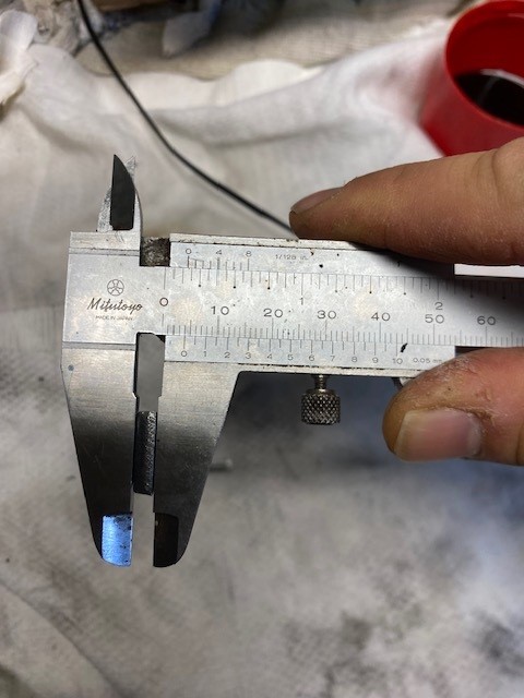

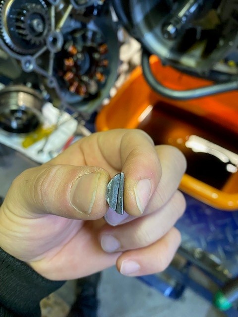

Seitendeckel geöffnet und schon fliegt mir ein kleines teilchen entgegen --> Scheibenfeder ist gebrochen -.- gottseidank gibt es keine Beschädigung an der Kurbewelle oder Zahnrrad/ räder freilauf usw.

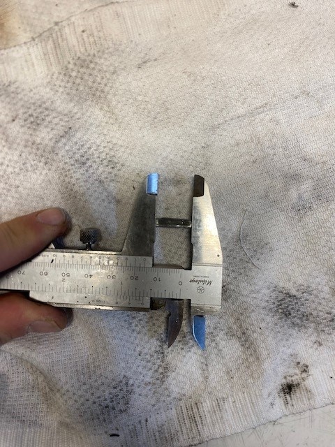

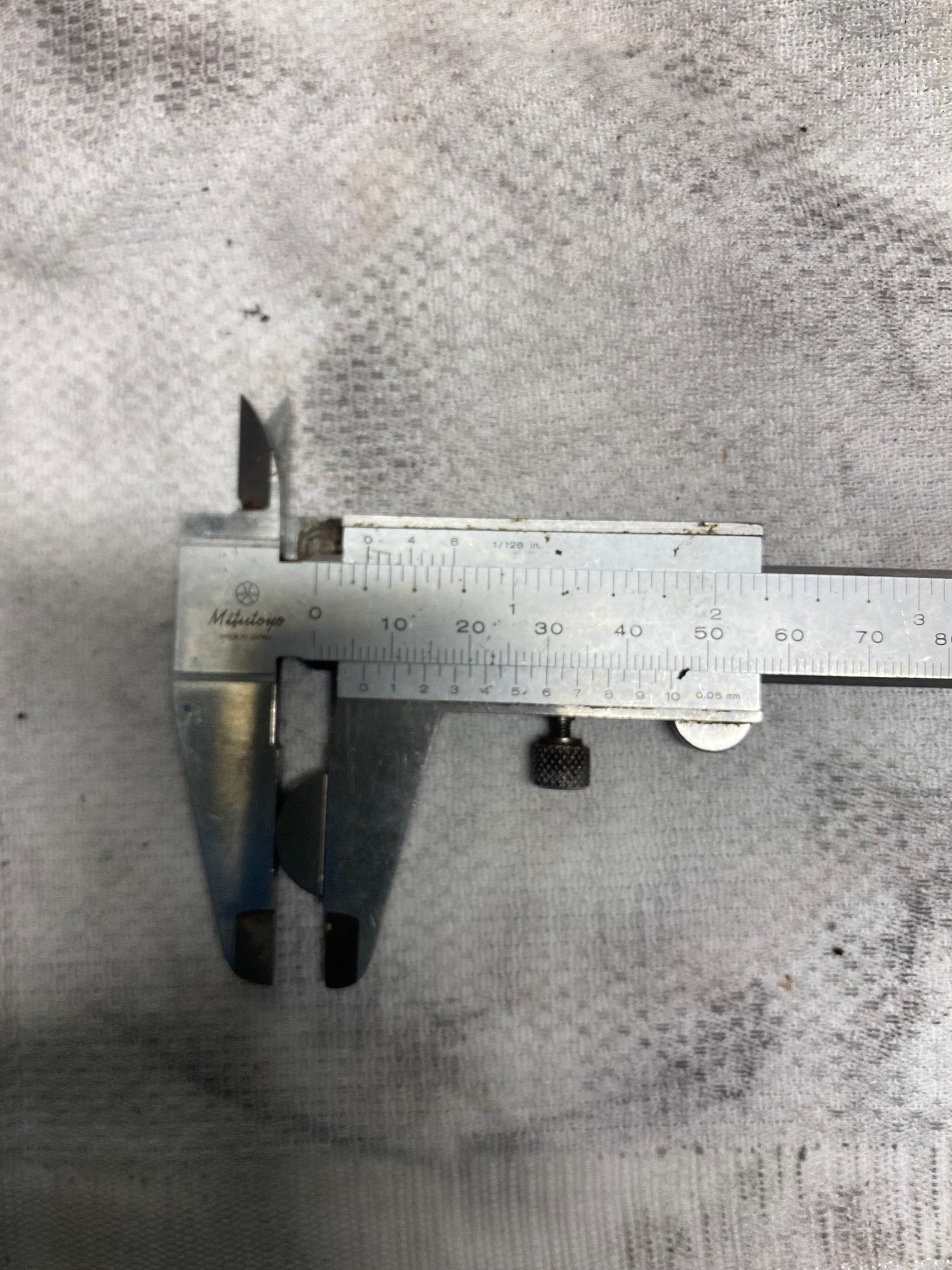

Jetzt die Frage ich habe ich die Scheibenfeder abgemessen und komme auf folgendes maß 4 x 7 x 16 mm kann das so jemand bestätigen und im Internet finde ich leider nur 4x 6.5 x 16 mm oder ist mein maß verfälscht durch unebenheiten auf dem keil???

So ein ähnlichen Problem hatte ich auch vor kurzem. Aber an einer Simson.
Vielleicht kann man es auf dein Bike übertragen.
Da war es (ist es so), dass der Keil nur zum positionieren ist. Die reine Kraftübertragung geht über den Konus (Kurbelwelle-Polrad). Man kann sogar den Keil komplett weglassen.
Vielleicht musst du da bei dir schauen wie das aufgebaut ist und da nochmal ein ordentlichen Kraftschluss schaffen.

Mit dem Maß kann ich nicht dienen, aber bei Neubert gibt es den Keil:
https://www.neubert-racing.com/husqvarn ... ruestung-/
Den Konus musst du wirklich gut entfetten.
Re: Kein Zündfunke! Husqvarna sms 610 bj. 2000
Das mit dem Konus ist ein Klassiker, du kannst sogar etwas Loctide auf den Konus machen. Du darfst nicht vergessen, das Polrad wiegt bestimmt 3kg. Und wenn du Gas weg nimmst, will das Polrad weiter. Wenn da der Kraftschluß nicht vernünftig ist, scherrt dir das Polrad den Keil ab.

es geht weiter also das sind die maße welche hier im neubert racing bekomme habe 6,5 x 4 x 16 mm .
