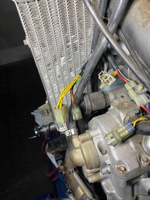

Tatsächlich habe ich sie noch nicht auf den Scheiterhaufen gestellt, war aber kurz davor. Ich hatte das Motorrad die letzten Monate bei meinem Onkel in der Werkstatt, der das Problem aber auch nicht beheben konnte. Jetzt haben mein Vater und ich beschlossen, den gesamten Kabelbaum einmal zu zerlegen.

mal doof gefragt: Der Killschalter steht in der richtigen Position? Tatsächlich dreht der Anlasser auch bei unterbrochener Zündung. Ansonsten den Kabelbaum auf angescheuerte Stellen und defekte Stecker prüfen, das ist ein Klassiker bei den alten Maschinen. Italienische Handwerkskunst eben...

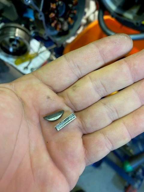

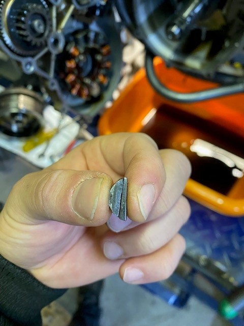

Hi zusammen da ich mit dem selben problem zu kämpfen habe, möchte ich hier kurz meine vorgehensweise beschreiben…
Ich habe als erstes eine sichtprüfung durchgeführt und alle kabel auf optische schäden geprüft. Sieht gut aus …
Dann habe ich den zündkerzenstecker gemessen der hat 5kohm denke der wert ist ok.
Zündspule im ausgebauten zustand gemessen 110ohm
Pick up gemessen kabel farbe Grün und weiß 101ohm
Wicklung der zündung am stator kabelfarbe schwarz und rot 0 ohm.
Die restlichen 3 gelben kabel auf widerstand gemessen 0 ohm

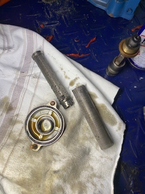

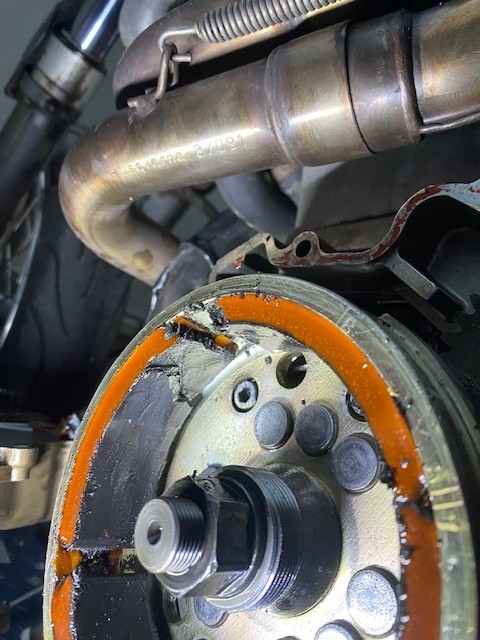

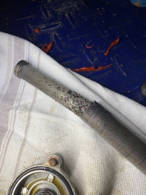

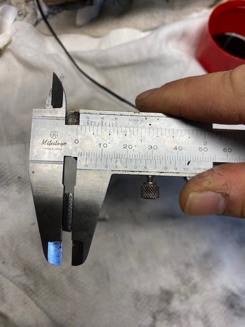

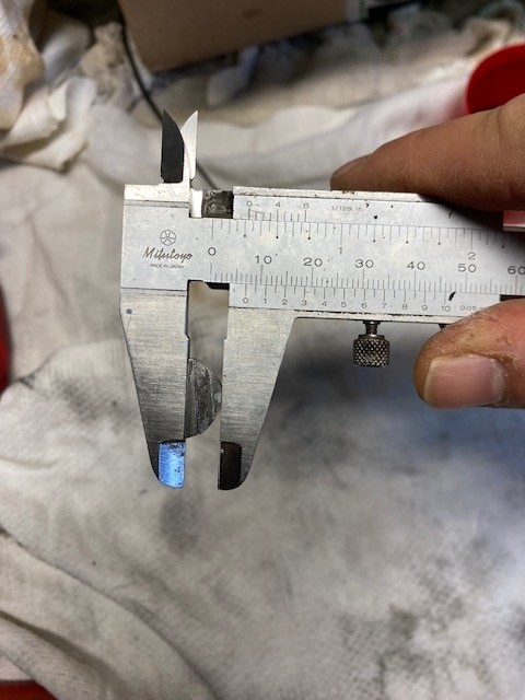

Da es mich dann richtig gewurmt hat habe ich das öl abgelassen und denn seitlichen deckel geöffnet und siehe da …
Magnet am Polrad innerlich zerbrösselt und abgebrochen der stator hat ebenfalls paar macken abgekommen.
Jetzt die frage wo bekomme ich für die Husky SM 610 S Dual baujahr 2000 komplette Lichtmaschine inkl pick up und polrad her?

Ja aber mein stator ist ja ebenfalls defekt ich messe ja auf zündungswicklung 0ohm statt 700-800ohm ich finde keinen stator die teilenummer lautet 8000 84397
