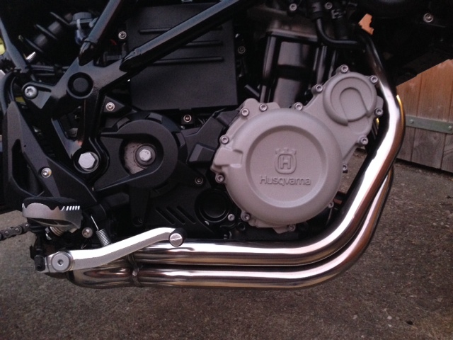

Nach dem mir Paul den Tipp gegeben hat, dass man den Krümmer nur mit Polierpaste sehr schön hin bekommt, habe ich mich da gestern mal daran versucht. Eine Stunde Zeit, ein alter Lappen und etwas Autosol Edelstahlpolitur...bin vom Ergebnis mehr als überrascht! Mal sehen wie lange das nun so schön bleibt, wobei man hier wohl mit etwas nachpolieren ganz schnell wieder dieses Ergebnis erreichen kann und nur die "Erstpolitur" etwas mühsam ist.
@Paul: Danke noch mal für den Tipp... :Top:

Re: Arrow Krümmer Husky Nuda 900
Sieht echt Bombe aus. Und nur mit Lappen? Den Arrow bekommt man so nicht hin....
Beiträge: 4247
...ja, nur mit Lappen, Politur, etwas Kraft und Geduld. Waren aber natürlich schon ein paar Durchgänge notwendig. Der Arrow ist anscheinend ab Werk nicht glatt genug...
Nee ist er leider nicht...
