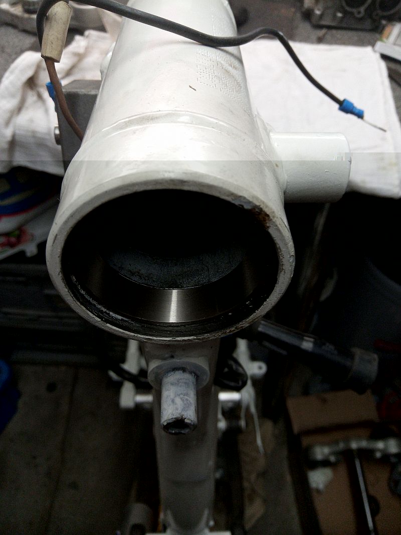

Neue Lenkkopflager sind drin:
- IMG_20180513_185744.jpg (138.12 KiB) 5152 mal betrachtet
- IMG_20180513_185751.jpg (242.61 KiB) 5152 mal betrachtet

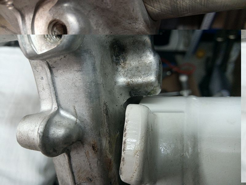

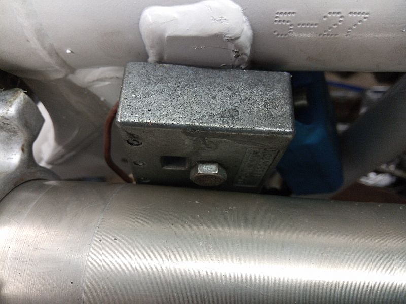

Dann die Gabelbrücke für die Shiver montiert, nen Holmn rein und schon das erste Problem.
Der Regler fungiert jetzt als Lenkanschlag links:
- IMG_20180513_190537.jpg (107.61 KiB) 5152 mal betrachtet
Das ist noch ordentlich Luft:
- IMG_20180513_190541.jpg (102.21 KiB) 5152 mal betrachtet
Lösung des Problems:
- IMG_20180513_190934.jpg (127.46 KiB) 5152 mal betrachtet
Ein Regler aus dem After-Markt.

- IMG_20180611_213253[1].jpg (156.69 KiB) 4799 mal betrachtet
![IMG_20180611_213258[1].jpg](./download/file.php?id=15298&sid=9173fec23c096db238d53b0603ecafdb)
- IMG_20180611_213258[1].jpg (133.41 KiB) 4799 mal betrachtet
Nix dran, also mal lose eingesteckt:
![IMG_20180611_213907[1].jpg](./download/file.php?id=15299&sid=9173fec23c096db238d53b0603ecafdb)
- IMG_20180611_213907[1].jpg (211.33 KiB) 4799 mal betrachtet
Dreht sich geräuscharm und alle Gänge schalten. Da war sicher irgendwas verspannt drinnen.
Die Kugellager sind alle SKF, C3 und drehen sauber.
Alles reinigen und wieder zusammen. Diesmal ordentlich abgedichtet, denn sowas hier geht gar nicht:
![IMG_20180611_213929[1].jpg](./download/file.php?id=15300&sid=9173fec23c096db238d53b0603ecafdb)
- IMG_20180611_213929[1].jpg (160.1 KiB) 4799 mal betrachtet
Das scheint kittifix zu sein
