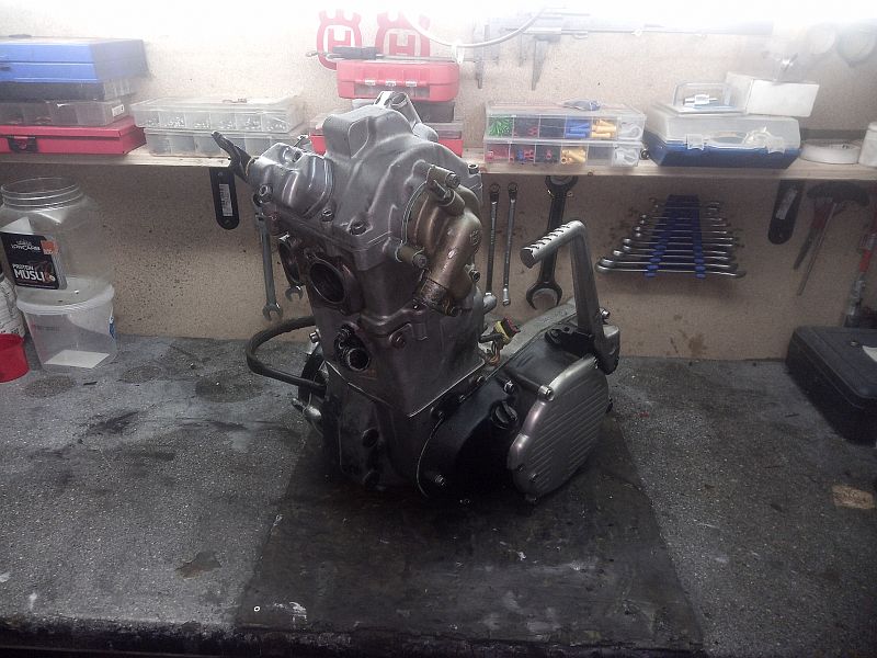

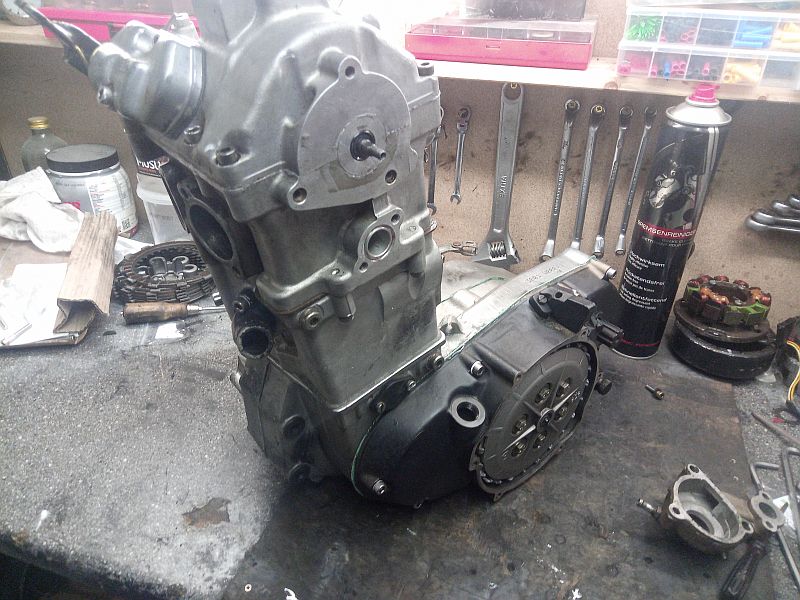

Hab dann doch paar Schnorrscheiben gefunden. Lagen in einer extra Tüte.
Also zusammen den Treibsatz
Dann mal ab damit in den Rahmen und den Rest montieren.
Während andere Fußball gucken hab ich den Treibsatz einbaufertig gemacht

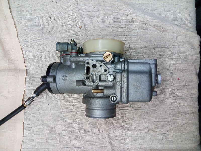

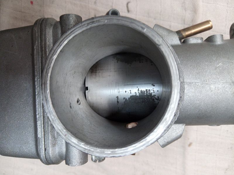

Jetzt hab ich mir den Vergaser angeschaut, der an dem Schlachtmoped dran war.
Chokezug fehlt komplett, genau so wie die Gemischregulierschraube.
Schieber eingelaufen, wo die Standgasschraube sitzt.
ALLE Schrauben irgendwie locker. Damit wäre ich nicht weit gekommen.

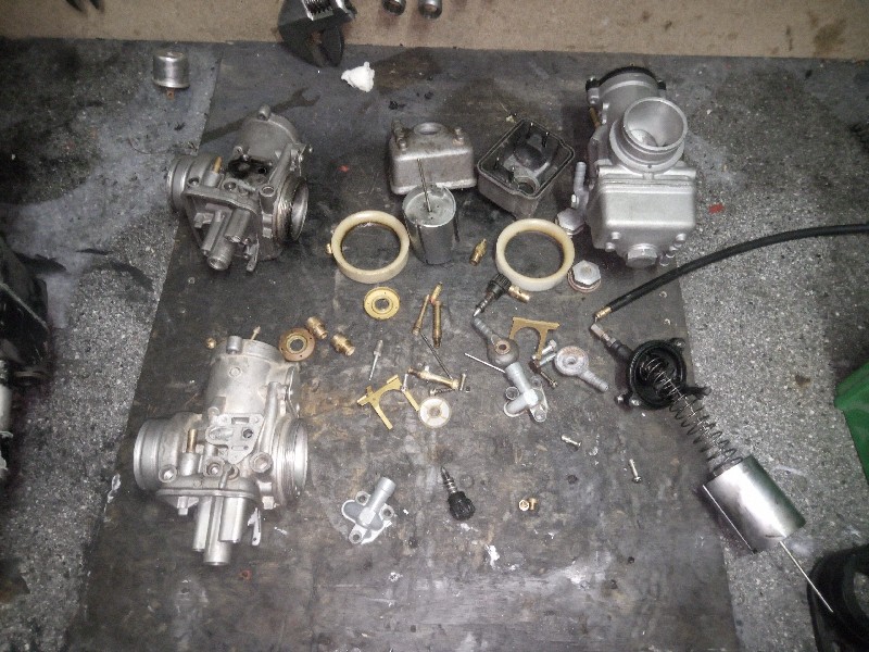

Also alles zerlegt. Und dazu gleich noch den anderen Vergaser, mit dem mein Moped damals nicht anspringen wollte.
Die Teile gehen die Tage ins Ultraschallbad.
Diverse Teile werd ich bei Stein-Dinse bestellen.

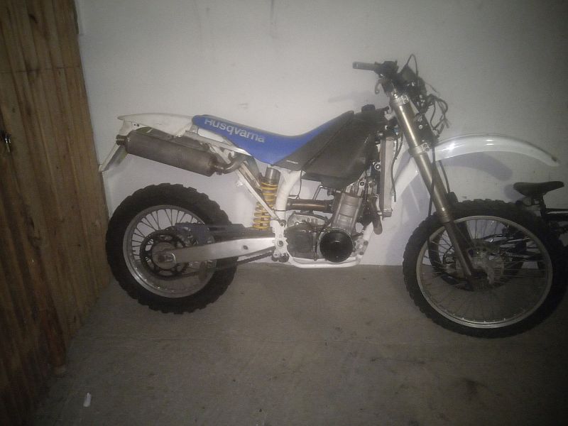

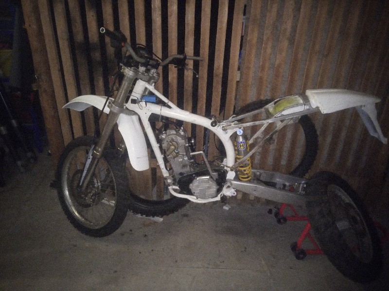

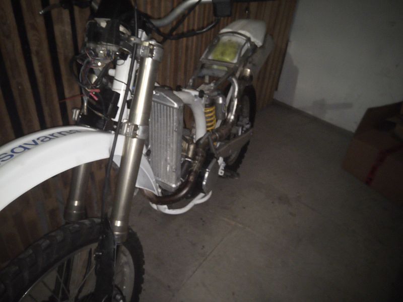

Gestern dann den Motor in den Rahmen.
Den Stecker hinten zum Heckrahmen muss ich neu machen.
Für heute ist der Einbau der Kühlung angedacht. Evtl noch die Abgasanlage.

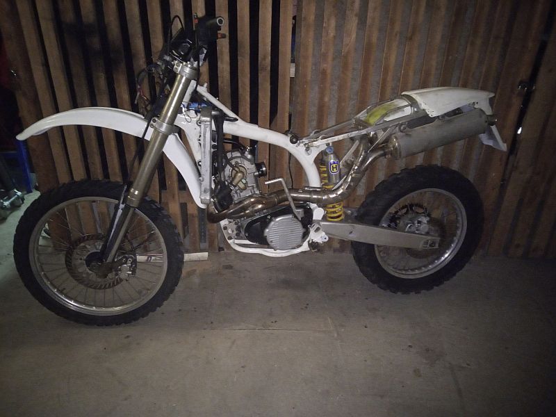

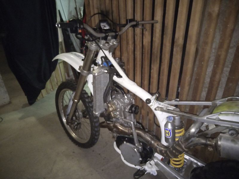

Heute die Abgasanlage und die Kühlung montiert.
Und sogleich den Tank und die Sitzbank für die Optik mal drangeheftet.
Öl ist drauf, ne Pappe drunter. Morgen früh mal glotzen.
Wenn alles ok, dann kommt Kühlflüssigkeit drauf und der Bock mal auf die Straße.
Öl bleibt drin, kein Tropfen drunter.
Gleich Kühlflüssigkeit drauf.

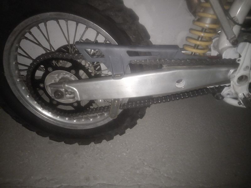

Und Schleifschutz und Kettenschutz montiert. Neue Kette drauf. Ritzel und Kettenblatt sind ebenfalls neu.

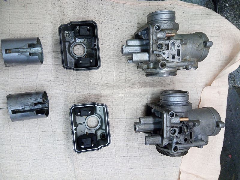

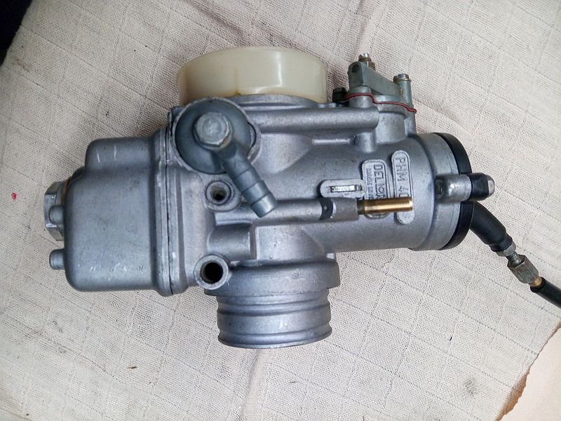

Mal die Vergaser bearbeitet.
Hab mich vorerst für einen mit Beschleunigerpumpe entschieden:
Leider hat der Schieber Spuren, aber er wird es trotzdem tun: Die beiden anderen Vergaser müssen greinigt werden. Ein Bad in Zitronensäure und Backpulver hat nicht das gewünschte Ergebnis erzielt: Ich werde mir mal so ein Ultraschallreinigungsgerät aus China bestellen und mal gucken was das taugt.
Zum Vergaser fehlt noch der choke Zug. Hab das teils gebraucht, aber auch Neuteile bestellt. Warte noch auf Lierferung. Dann gehts weiter.

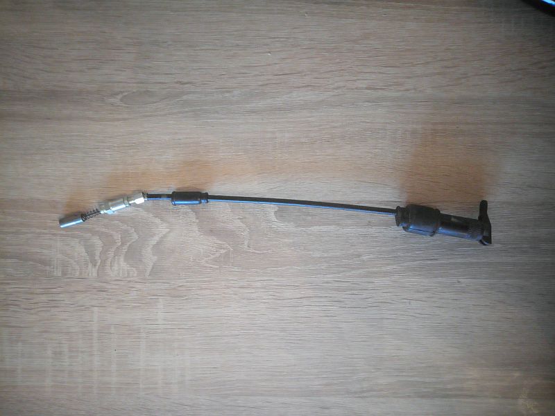

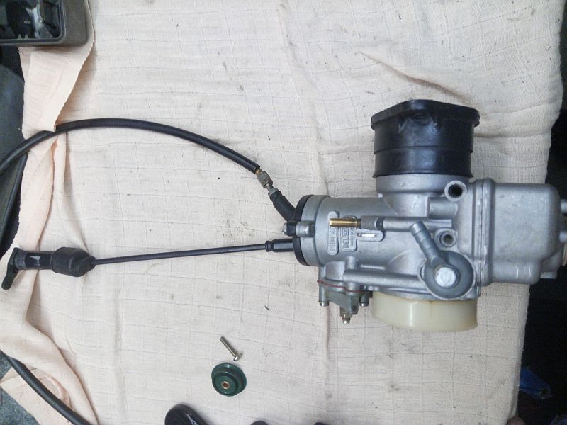

Chokezug und diverse Kleinteile sind heute gekommen.
Den Vergaser fertig gemacht. Einbau die nächsten Tage, ich warte noch auf den Halter für den Chokehebel. Der, wo am Ansaugstutzen festgemacht ist.
Wäre ja zu schön, wenn alles auf einmal da wäre.

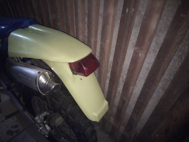

Der Chokehalter kam dann heute natürlich nicht.

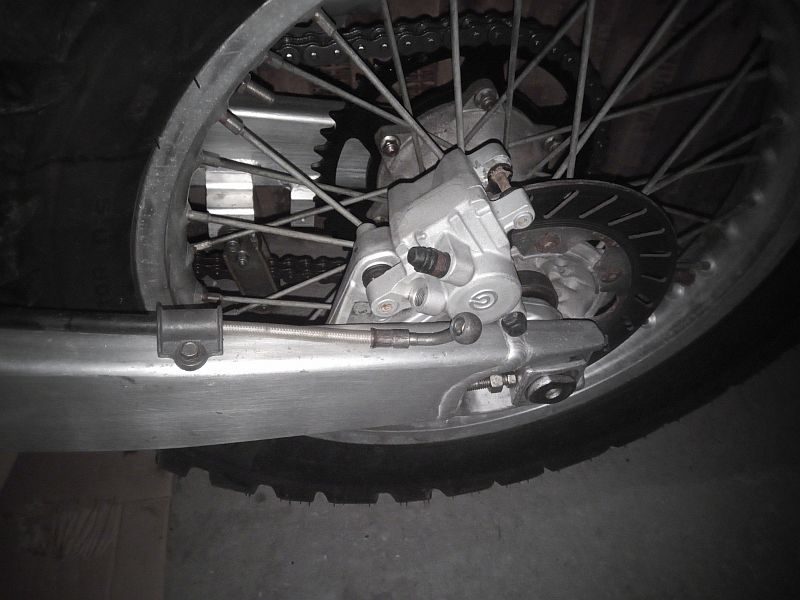

Also was anderes gemacht. Und zwar den Heckkotflügel, und zwar den guten neongrünen, ordentlich befestigt und das Rücklicht montiert. Und die Bremspumpe hinten samt Leitung leer gemacht und montiert. Als nächstes wird der Sattel angeschlossen und die Bremse mit frischem DOT befüllt und entlüftet.
Den Stecker am Heckrahmen für den Heckkabelbaum hab ich mit Crimpverbindern neu gemacht.
Der Hilfsrahmen unterm Schutzblech ist auch dran. Sch... Fummelei immer.
Bremse ist neu befüllt und tut ihren Dienst.

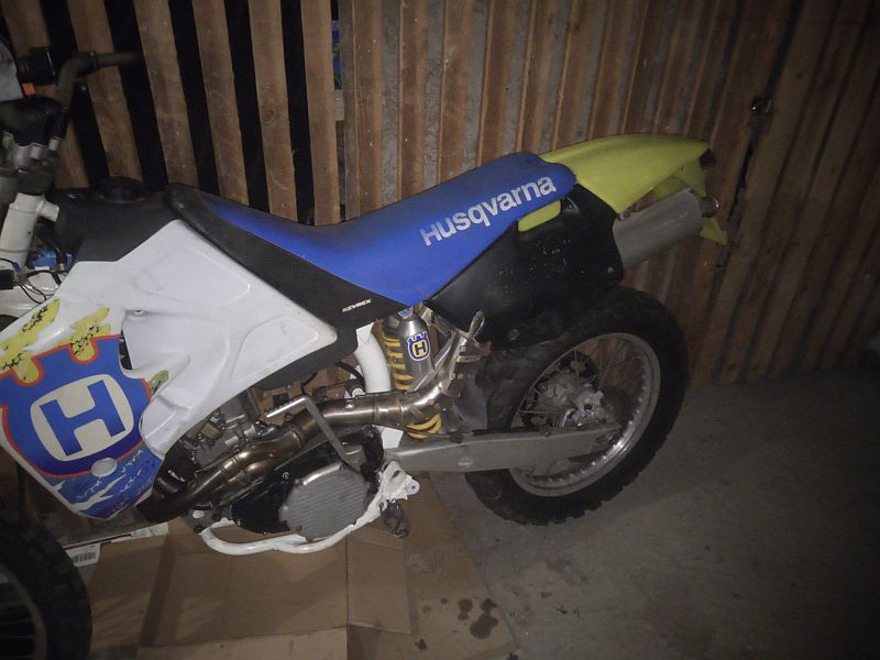

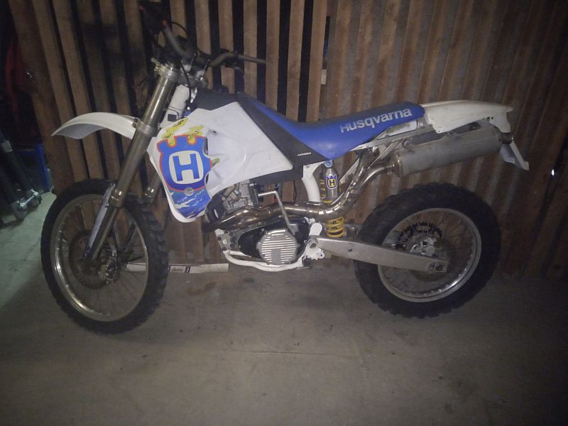

Die Karre auf die Straße.
Mit dem Gaser mit Pumpe springt sie an und geht sofort wieder aus.
Anderen Gaser rein. Damit geht sie an und bleibt an.
Gas geben quittiert sie mit absterben. Wenn ich den Hahn richtig aufziehe passiert das: (ist ein 4 Takter, jawohl)
Meinungen ?
Das qualmen dürfte Öl sein. Entweder den Kolben nicht richtig moniert ( Ringe) oder die Ventilschaftdichtungen. Beides war jedenfalls neu. Sch...
Aber warum rotzt die so rum???

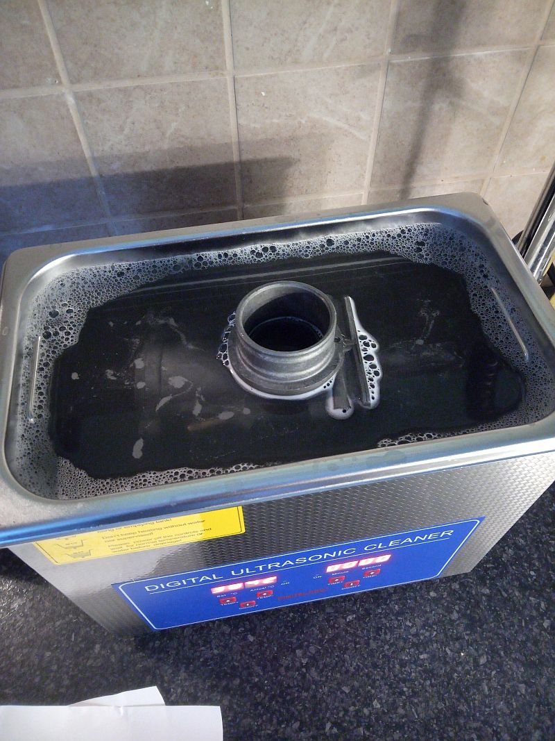

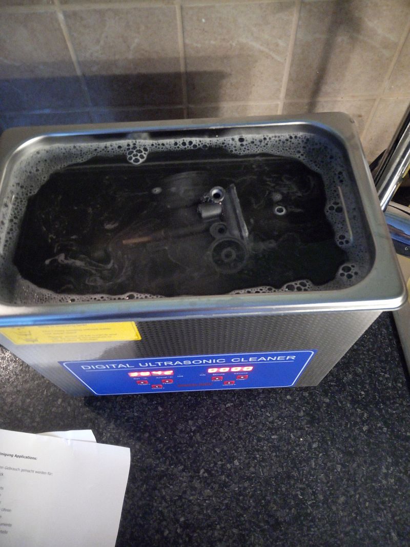

Der Ultraschallreiniger kam bereits heute. Das spezielle Reinigungsmittel kommt erst morgen.
Mal zum Test heißes Wasser mit Bref Power Reiniger aus der Küche angerührt.
Der Vergaser hat schon ordentlich Dreck verloren. Innerhalb kürzester Zeit war das Wasser trübe.
Es ist übrigens ein 3 Liter Gerät, kleiner dürfte es nicht mehr sein, der Dello geht gerade so rein.
