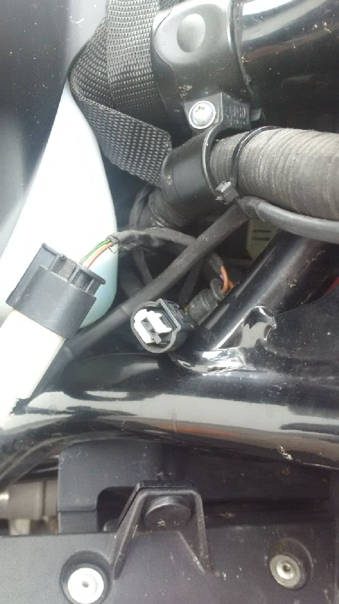

Also hier noch mal ein Bild mit beiden Buchsen.
An der linken ist der Reparatur Stecker angeschlossen, das ist die Buchse für die Griffheizung.
Farben der Kabel braun und grün/schwarz. Hier liegen bei eingeschalteter Zündung 12Volt an.
Die Belegung sieht man gut bei dem Link zu Hornig.
https://www.motorradzubehoer-hornig.de/ ... 2Volt.html
Die andere Buchse ist für eine BMW Navi Lösung gedacht, da bleibt auch nach ausschalten der Zündung für ca. 10 Minuten Strom drauf, damit das Navi bei kurzen Pausen (tanken) nicht aus geht. Hab ich aber nicht zum laufen gebracht mit dem USB Teil. Kann sein daß hier der CanBus mit eingreift, weiß ich aber nicht.
Falls die Sicherung hin ist, dann geht bei Zündung auch irgendein Licht nicht. Die Belegung ist bei mit und ohne ABS unterschiedlich. Einmal Headlight und einmal Parking Light. Bei Sicherung 1 hängt auch der Anlasser mit dran, d.h. bei ohne ABS hier auch diese Buchse.
Kann man im Werkstatthandbuch nachlesen.
Irgendwie ist es mir echt nicht klar warum es da bei manchen Probleme gibt.

Hallo Waldo
Danke mal für die Hinweis und das Bild.
Ich habe die Buchse mit dem braun und grün/schwarz Kabeln verwendet. Mit dem Stecker wie unter dem Link gezeigt.
Werde morgen Abend mal suchen wo diese zweite Buchse ist.´- vielleicht habe ich auf der mehr Glück.

Hallo Martin,
die dreipolige Buchse ist schon die richtige, um geschaltetes Plus abzugreifen ('Klemme 15'). Ist eigentlich für die Griffheizung gedacht, aber es geht natürlich alles, was Sicherung F1 mit ihren 7.5A nicht überfordert. Wenn da bei dir grün/schwarz und braun hin geht, hast du ein 2012er Modell (13 wäre gn/ws; Masse ist immer braun).
Da Motorsteuergerät, Standlicht und Rücklicht auch an F1 hängen, würdest du es schnell merken, wenn die Sicherung hin wäre.
Miss die Spannung mal mit einem sicher funktionierenden (z.B. an der Batterie probieren) Multimeter in DC-Stellung bei eingeschalteter Zündung direkt an der Buchse. Dünnes Drähtchen als Kontakt verwenden (zur Not ein Stück Büroklammer. Vorsicht: Buchsenkontakt nicht beschädigen!) Um Kurzschluss zu vermeiden, am besten Minus auf Batterie Minus-Pol und dann an Grün-Schwarz messen. Da muss eigentlich 12V anliegen, sonst wäre der Kabelbaum beschädigt.
Dann mal den Rep.-Stecker prüfen: Pins verbogen? richtige Ausführung? ganz zusammengeschoben?
Was die zweite Buchse (die kleinere 2-polige) angeht: Das ist ein Kuriosum. Ist in keinem Stromlaufplan verzeichnet und geht direkt an die Leitungen zum STARTKNOPF (vio/sw und sw/bl)! Man kann nur vermuten. dass das entweder in der Fertigung oder für irgendeine Werkstattanwendung gebraucht wird. Wozu man da einen 'Fernstarter' brauchen könnte, ist mir unklar. 12 Volt wirst du da aber bestimmt nicht abgreifen können!!
Und nochmal (@Waldo): Die Nuda hat (ausserhalb von Motorsteuergerät und Cockpit) KEINEN Can-Bus, die F800 schon. Deswegen schaltet dort (BMW F800) das Navi u.U. erst ab, wenn der BUS einschläft. Bei der Nuda geht es noch ganz althergebracht zu: Schlüssel nach links - Klemme 15 tot.
Sollte sich tatsächlich die Buchse als defekt erwesen, könnte man geschaltetes Plus auch direkt am Standlicht abgreifen. Das ist nämlich der gleiche Kreis (gn/sw)!
Hoffe, ein bisschen geholfen zu haben.

Danke Ulrich für die weiteren Erklärungen.
Dann war ich mit der 2ten Buchse auf dem Holzweg.
Das die mit dem Starterknopf zusammenhängt ist neu für mich, und genauso unverständlich.

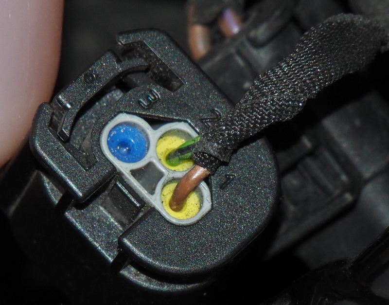

Guten Abend Danke für all die Ratschläge. Sie haben zur Lösung geführt!
Ich hatte ja berichtet, dass ich mit dem Kabeln keine Spannung messen konnte.
Dabei habe ich mich an der Belegung von "833 004 13 585“ wie bei Hornig (und wie auch an anderer Stelle beschrieben) gezeigt orientiert: Plus / minus an den beiden äußeren Litzen mit den Nummer 01 und 03.
"MID 01 0005" hat ja nur zwei Ausgangslitzen - kann man ja nicht falsch liegen… dachte ich!
Heute habe ich mir das Problem noch einmal angesehen und mit den Infos von Lupo verglichen...
Da ist mir aufgefallen das auf dem Stecker am Fahrzeug das braune und das schwarze Kabel nicht in 1 und 3 gehen, sondern 1 und 2 (Siehe Bild)
Also das berühmte Kabel "833 004 13 585" noch einmal angesteckt und da waren sie die 12V! Auf den Litzen 01 und 02 - eindeutig anders als bei Hornig beschrieben. Auf "MID 01 0005" natürlich weiterhin nichts!
Waldo hat ja gleich geschrieben: Rausmessen! Hätte ich keine Belegungsinformationen gehabt hätte ich es auch getan aber da habe ich blind auf die Info aus dem www vertraut.
und auch weil bei "MID 01 005" ja auch nichts rausgekommen ist....
Fazit: Lieber genauer nachmessen, - nicht immer nur dem www glauben und die Tipps der Kollegen im Forum lesen.
...und ja lieber Fredo das Investment für das "MID 01 005" war nicht nur nicht notwendig sondern sogar missleading.
Habe also "833 004 13 585" verbaut und die Spannung über 01 und 02 abgenommen und nun hat das TomTom Rider 5V in der Halterung. Schauen wir mal ob es länger als das Garmin LM340 durchhält. Von denen haben ja 3 Stück nach 200km w.o. gegeben.
Gruss aus Wien Martin
PS: Trotzdem ist mir noch immer nicht klar wie den"MID 01 0005" und "833 004 13 585“ auf einer F800 oderGS800 funktionieren sollten...die einzige Erklärung ist, dass bei meiner Nuda die Belegung am Fahrzeugstecker nicht richtig ist..
