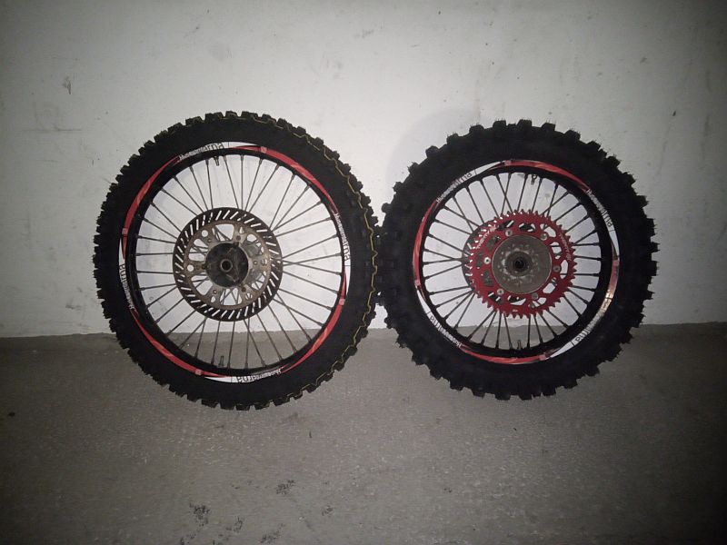

Hab die Tage erst mal Reifen / Räder bestellt.
Zwei mal ne Grenzerfahrung. Erst ein Online Händler welcher meint Reifen im Netz zu Preis x zu offerieren um dann 3 Tage nach Bestellung festzustellen, dass die Reifen gar nicht lieferbar sind. Im Online Shop sind sie jedenfalls bestell- und lieferbar, nur eben 30% teurer. Hab da auf Lieferung zum ursprünglichen Preis gedrängt, die Dame an der Hotline macht jedoch was sie will. Nun renn ich meiner Kohle hinterher, werd bei paypal wohl nen Fall aufmachen müssen. Rechtlich vielleicht sogar sauber (invitatio ad offerendum) , aber sowas von unlauter. Nie wieder.
Der Ersatzladen war deutlich schneller und sehr nah am Originalpreis.
Bei kleinanzeigen nen Satz Räder gekauft. Mit Kettenblättern extra dazu.
War zwar ne langwierige Lieferung, wo ich erst mit dem Anwalt drohen musste, ne Speiche war draußen und keine Reifenhalter drin. Aber insgesamt noch nen Schnapper für 160 Eur.
Gleich die neuen Gummis drauf. Die Tage lass ich wuchten.

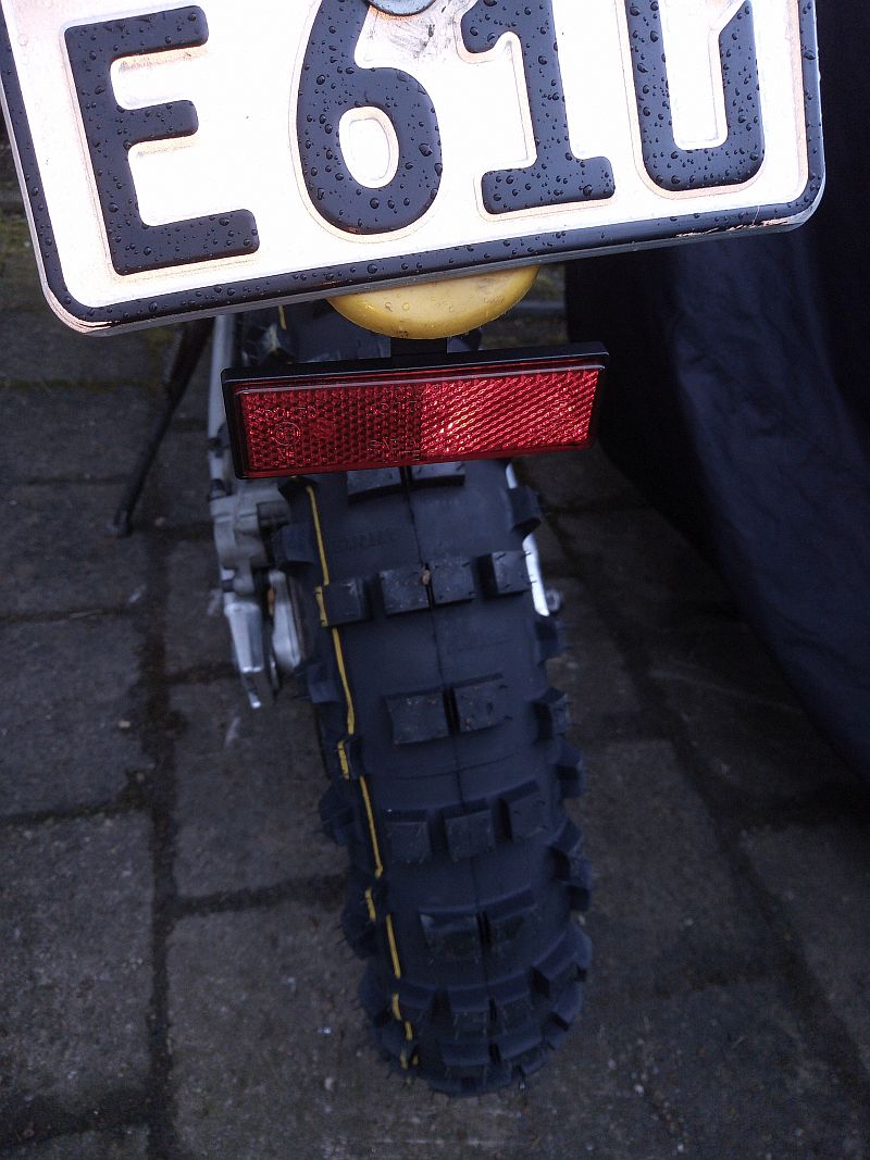

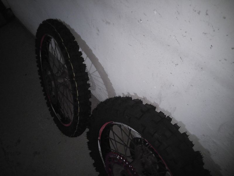

Mitas EF07 in 140/80/18 und C21 in 90/90/21.
In gelb. Haben ein sehr gutes Preis Leistungsverhältnis. FIM Zulassung und R Index. Weil hin und wieder fahr ich im Straßenverkehr, obwohl der Reifen da echt nicht lange hält.
Hier mal nen Bild von dem Reifen in Hell (von meinen geklauten Moped)

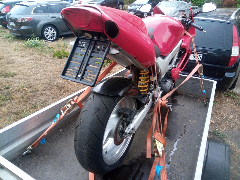

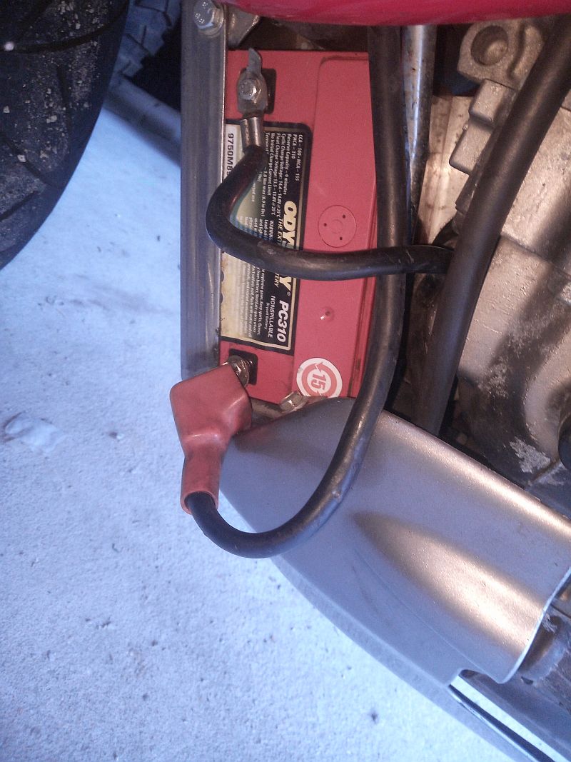

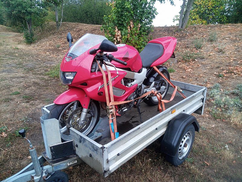

Das Straßenmoped ist dann auch da. Die aber nur am Rande, hat nen interessanten Heckumbau einschließlich umsetzen der Batterie:

Die Honda ist gestern durch die HU. Bestanden. :Top: Brauch jedoch ne neue Batterie. Die ist sowas von tot. Durch den Umbau geht da aber leider nix normales rein. Musste daher die Odyssey PC310 bestellen. Teuer das Ding, aber die passt ohne weitere Umbaumaßnahmen rein.
Morgen wird zugelassen. Die weiße Supermoto steht daher zum Verkauf. Bei ebay.kleinanzeigen und mobile zu finden. Im Forum geht noch was am Preis ;-)

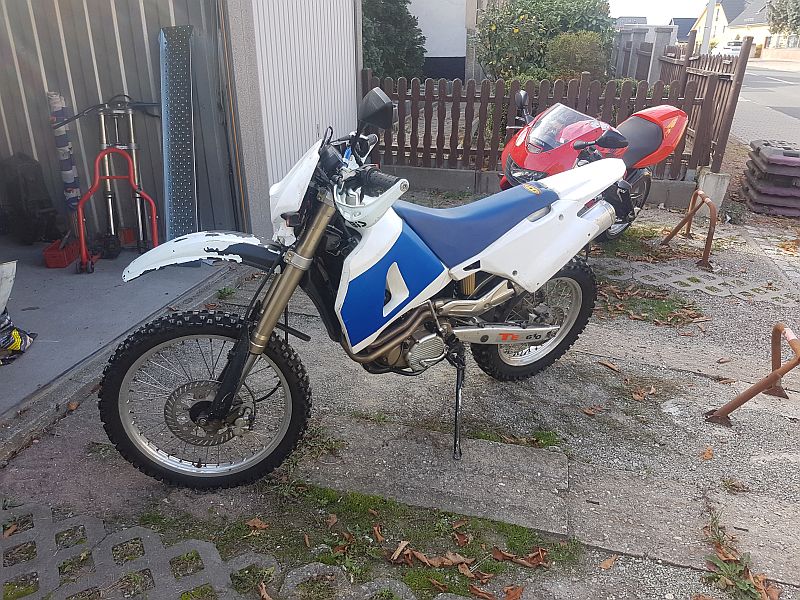

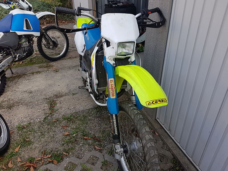

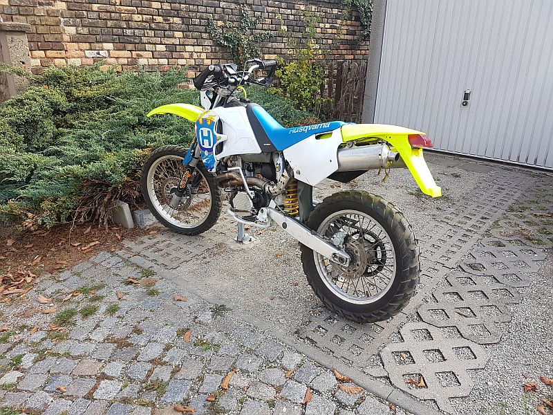

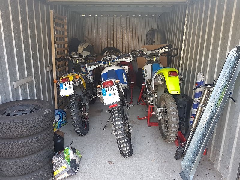

Da die Honda ihren Dienst auf der Straße tut, hab ich die Sumo wieder zur Enduro umgebaut.
Hab die Shiver aus der 96iger genommen. Funzt perfekt.
In die 96iger hab ich heute eine Magnum 45 eingebaut, welche aufh original bei dem Baujahr drin ist. Die stößt nicht an die Kühler.
Zwangspause, die blauen Gabelschoner hat jemand schwarz lackiert. Muss erst meine Kisten durchsuchen, da kommen natürlich wieder blaue Gabelschoner rein.
Und die Honda schreit auch nach Liebe.
Das Lenkkopflager hat einen Rastpunkt. Deutlich zu merken an Lenkerpendeln, aber durchaus fahrbar.
Über Winter wird das gefixt. Einschließlich Ventilspielkontrolle und neuen Steuerkettenspannern.

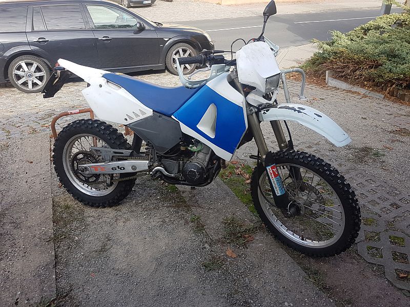

Die Sumo ist wieder ne Enduro. Den vorderen Kotflügel hatte mal wer schwarz lackiert, aber jedesmal bei ner Hochdruckwäsche wird er weißer :D
Die 96iger hat wieder ne Magnum. Leider etwas undicht, also muss die noch mal raus und auf.
Paar Kleinigkeiten fehlen noch, wie z.Bsp. ne Vorderbremse :autsch:

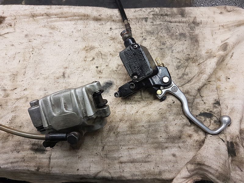

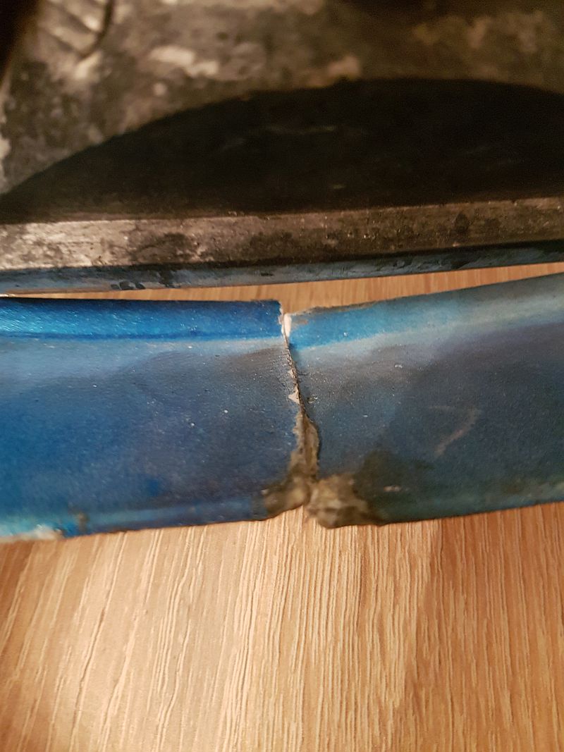

An der 96iger die Bremse neu gemacht. Hab die Gabel ja samt Brücke und Bremse dauf die zurückgebaute Sumo transplantiert.
Aus rumfliegenden Teilen was gemacht:

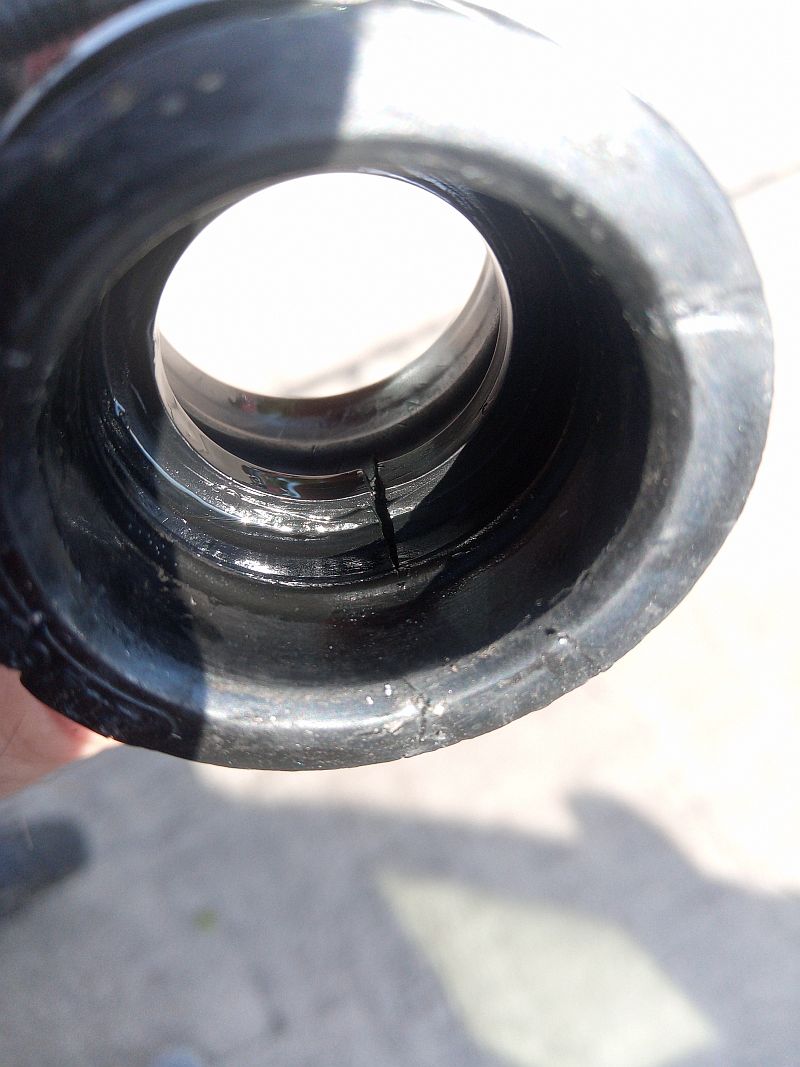

Und den undichten linken Gabelholm mit einem neuen Simmering und frisches Öl drauf.
Die Gabel ist auch wieder einsatzbereit. Ich werd aber sicherheitshalber noch ein neues Lenkkopflager einbauen, neue Lagerschalen sind ja im Rahmen.

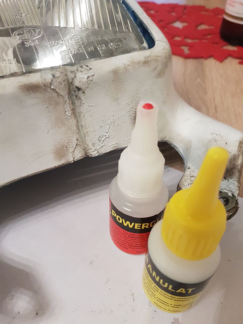

Die Lampenmaske hatte unten einen Riss.
Hab ich bislang nicht vernünftig geklebt bekommen und mich zur Ausgabe von 25 Euro für "die Schweinaht aus der flasche" durchgerungen.
Was soll ich sagen, das Zeug funktioniert 1A.

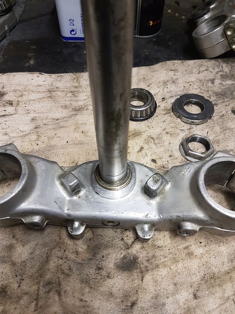

Und gleich noch die Gabelbrücke raus und das untere Lager abgewuchtet. Neue sind bereits unterwegs. Der Bock soll ja in Ordnung sein.

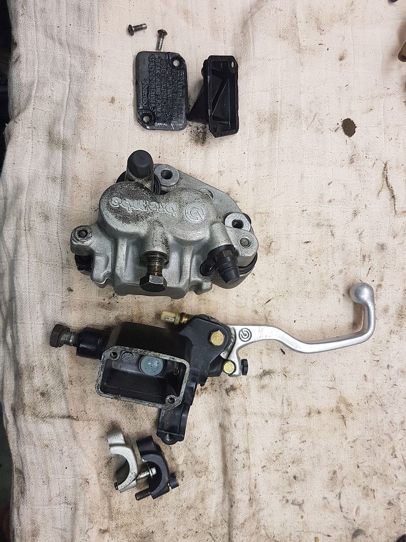

Die Magnum ist jetzt wieder im Moped. Ein Holm war undicht und hat jetzt nen neuen Simmering und Öl.
Das Lenkkopflager ist auch neu.
Leider hat die Bremse keinen festen Druckpunkt. Da ist noch Luft im System.
Hab dann die Honda mal anwerfen wollen, allein um die noch mal brabbeln zu hören. Leider rattert der Anlasser nur und die Lampen werden dunkel.
Stand ja erst 2-3 Wochen mit einer nagelneunen Batterie. Die letzte Asufahrt ging über knappe 30 km. Irgendwas ist da faul. Durch den Umbau der Batteriepostion hab ich die auf die schnelle nicht augebaut bekommen. Also morgen an die Honda mit einer vollen Batterie und Starthilfekabel. Dann mal messen ob da Ladespannung kommt oder ich die neue Batterie rekalmieren muss. Ich tippe mal auf Laderegler, leider ein Schwachpunkt der vtr.
