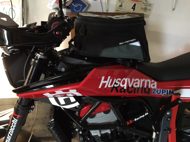

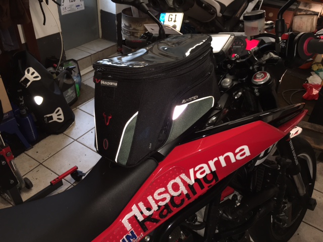

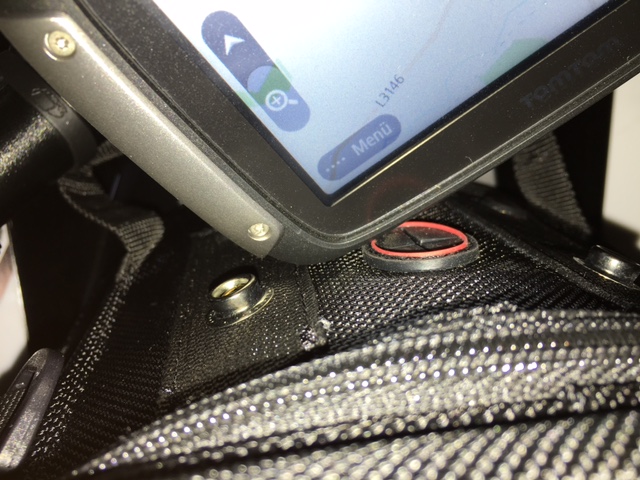

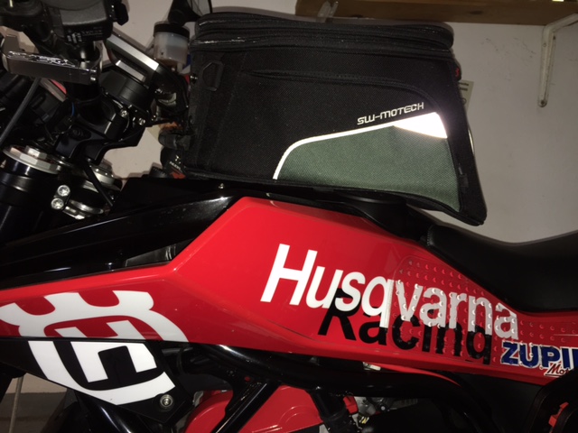

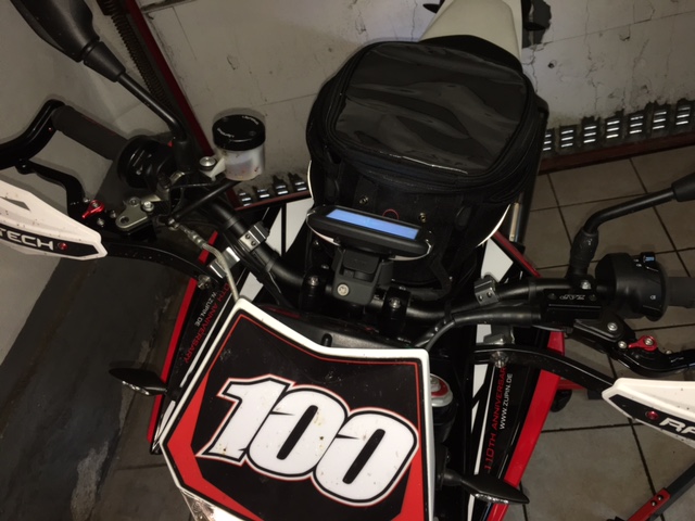

Anbei die versprochenen Bilder :2w:
Wie man vielleicht sieht liegt der Tankrucksack nur auf der Platte und nicht auf dem Tankcover auf. Finde ich wichtig, da dieses mattschwarze Plastikteil schon sehr empfindlich ist.

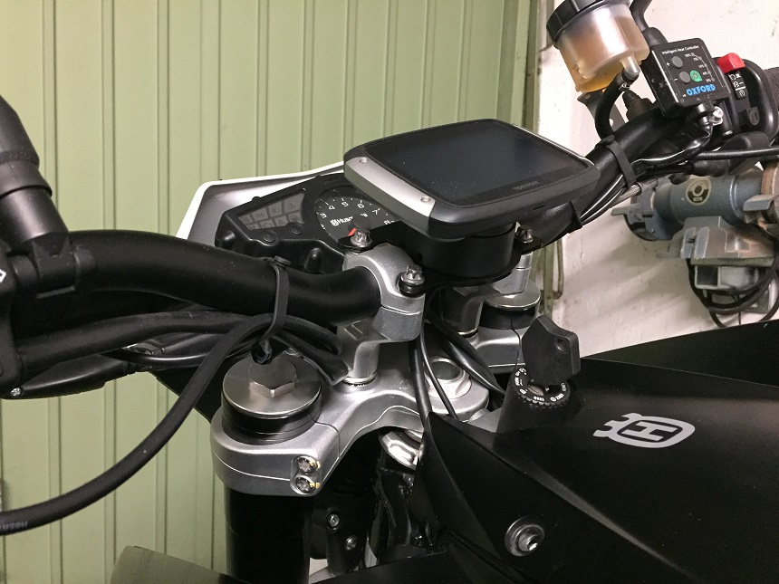

Servus Nuda Gemeinde !

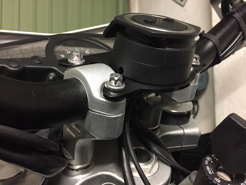

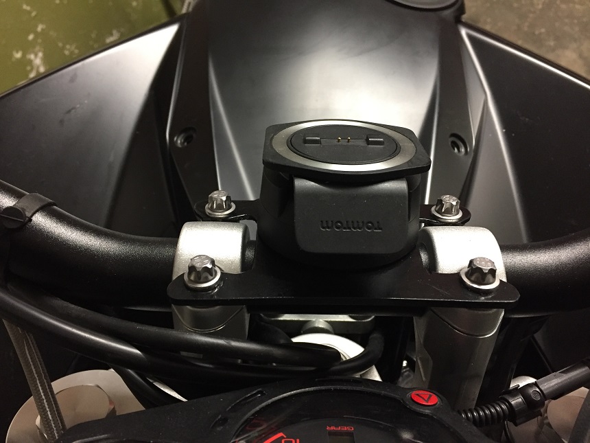

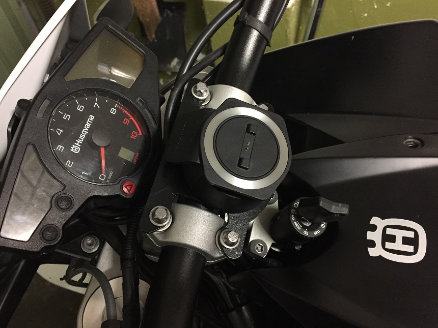

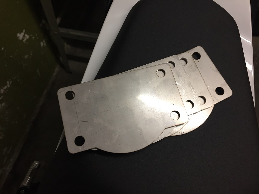

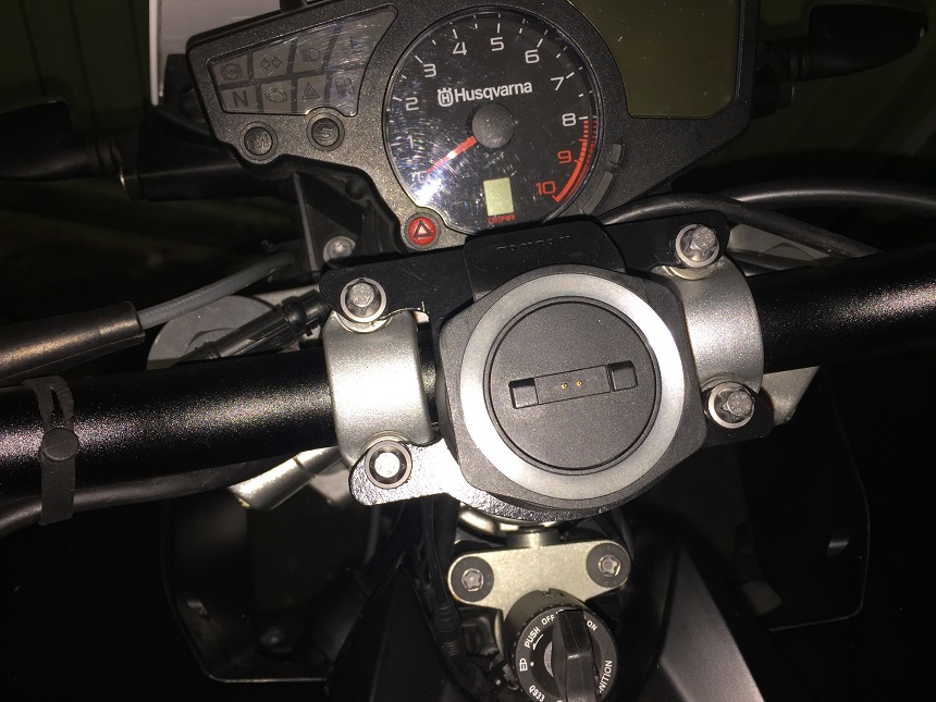

Ich habe mir gestern eine Halterung für mein TomTom gebaut. Die orginale Ram Halterung gefällt mir überhaupt nicht, da sie so stark aufbaut.
Ich hab mir also aus 3mm Edelstahl eine Platte lasern lassen, deren Bohrungen genau zu den vier Schrauben der Lenkerhalterung passen.
Ursprünglich war der Plan, längere Schrauben und Abstandshalter zu verwenden, damit die Platte oben auf den Lenkerklemmen sitzt.
Dadurch wäre mir das Navi aber wieder ein Stück "entgegen" gekommen. Ich habe also die Platte so ausgeschnitten, dass sie zwischen den Klemmen sitzt.
Ich musste aber zwei 1,5 mm Scheiben unterlegen, da sich sonst Platte und Lenker in die Quere gekommen wären.
Auf die Platte habe ich dann die aktive TomTom Halterung geschraubt. Diese baut zwar etwas auf, ist meiner Meinung nach aber super praktisch, da das Navi schnell eingeklickt ist und sofort geladen wird. Das Kabel habe ich mittig durch die Platte geführt und am Rücklicht angeschlossen, dass es auch wirklich nur Strom zieht wenn die Zündung an ist.
Wenn ich ohne Navi fahre bleibt die TomTom Halterung dran, da sie mich nicht stört.
Da beim lasern das Programm schreiben die meiste Zeit benötigt, habe ich gleich 5 Platten machen lassen. Davon würde ich mindestens 3 Stück abgeben.
Hätte jemand Interesse ?
Hier ein paar Bilder:

Beiträge: 4247
Re: Der Navi Thread - alles zum Thema Navigation am Motorrad
....schade, dass das wohl nur für das neue TomTom 400 passt...denke mal nicht, dass die Aufnahme abwärtskomptibel ist...
Sieht jedenfalls echt gut aus... :Top:

Schön gemacht :Top: :Top: :Top:
Bin gerade mit dem Kollegen Roumoro eine Platte genau in dieser Art am basteln, welche für das Rider 400 und Garmin kompatibel sein wird.
Allerdings für die 1290er.

Die Schrauben sind jetzt nur noch 14 statt 20 mm im Gewinde.
Denkt Ihr das ist ein Problem? Nicht das ich vor Leidenschaft in den Dolomiten den Lenker wegreiß :shock:

Kammi hat geschrieben: Die Schrauben sind jetzt nur noch 14 statt 20 mm im Gewinde.
Was spricht dagegen einfach neue die Länger sind zu nehmen.?
Die Länge ist nicht umsonst so geplant.

Es spricht dagegen, dass ich keine M8x40 in 10.9 zur Hand habe.
Ich werd aber wohl welche organisieren, ist ja leider Noch Zeit, bis die Straßen salzfrei sind :cry:
Offroad bin ich mit meiner Nuda nicht unterwegs und TomTom wird die Halterung schon so gebaut haben, das sich das Navi nicht beim ersten Kanaldeckel verabschiedet.

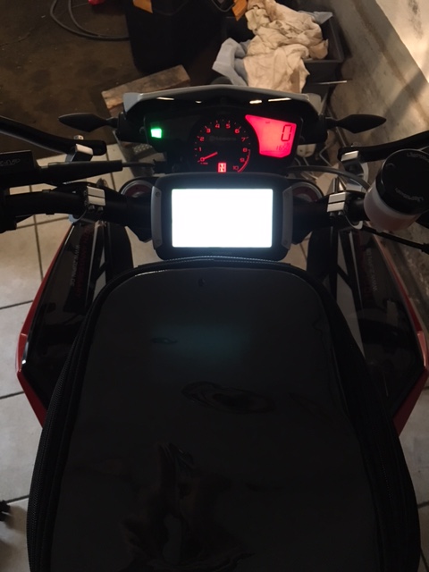

Mittlerweile bin ich weg vom Lenkerhalter von Hermann Mechanik und nutze den SW Motech Quicklock Halter.
Positiv:
- saubere Optik wenn das Navi nicht genutzt wird
- man kann das Navi mit einer Aktivhalterung auf mehreren Bikes nutzen
Negativ:
- eingeschränkter Diebstahlschutz
Um einen Diebstahlschutz zu gewährleisten, kann man ein kleines Schloss oder Stahlseil um den Halter und den Lenker werfen, somit ist dieser auch hergestellt.
Da bei sehr großem Tankrucksack die Sicht schon etwas beeinträchtigt ist, habe ich zusätzlich noch eine Halterung für den SW Motech Tankrucksack. Dieser passt auch an den Tankrucksack am Motorrad meiner Frau. Somit sind alle Eventualitäten abgedeckt.

Leider ist er für die 701 konzipiert und passt nicht so ganz an die Nuda. Optisch aber super schön.
