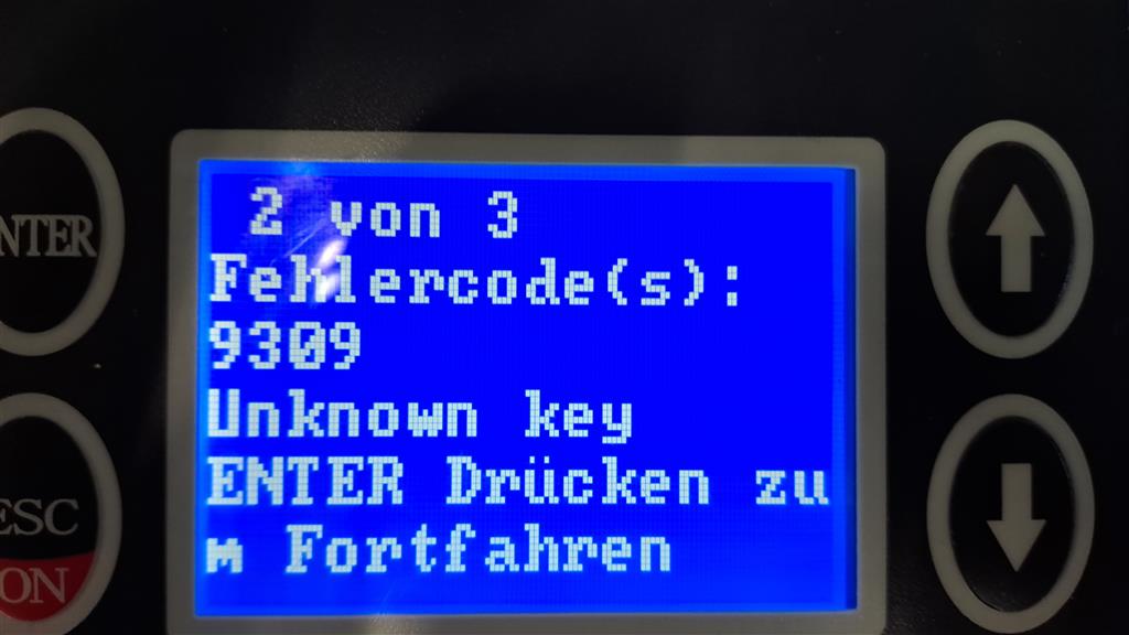

ich bin aktuell noch auf der Suche nach einer vom Zustand und vor allem Preis her passenden Nuda 900R. Aus diesem Grund bin ich natürlich bereits auf der Suche nach Problemen, typischen Defekten und sonstigen Dingen, die mir das zukünftige Leben mit dem Exoten erschweren können.
Dazu gehört natürlich auch das EFS-Problem. Da ich beruflich fast ausschließlich mit Datenbussen von Fahrzeugen zu tun habe, ist mir eine ganz andere Idee in den Sinn gekommen, um allen die "Angst" vor einem Liegenbleiben mit dem EWS Fehler zu nehmen.
Die Problematik liegt ja darin, dass durch die fehlerhafte Wegfahrsperrenfreigabe der Motor nicht mehr startet. Daraus geht für mich hervor, dass die Kommunikation zwischen Kombi und ECU maßgeblich die Startfreigabe weiterleitet. (Ich nehme einfach mal an, dass es zwischen ECU und Tachoeinheit nur einen CAN-Bus gibt und diese ansonsten nicht weiter miteinander kommunizieren)
WENN jetzt der besagte Fehler auftritt, bekommt die ECU keine Startfreigabe über den CAN und schaltet dementsprechend Zündung/Einspritzung etc. ab.
Jetzt kommt mein Einsatz, den ich hier bisher (und auch nirgendwo anders) lesen konnte:
Durch das "Zwischenschalten" eines passenden CAN-Interfaces (bzw. fest verbautem Router) besteht die Möglichkeit den Botschaftsverlauf auf dem CAN zu manipulieren. Wenn wir herausfinden können, in welcher Botschaft welchtes Signal für die Startfreigabe gesetzt wird, wäre es möglich trotz einer fehlerhaften Startfreigabe des Kombis, die ECU zum Starten zu überreden. Entsprechend würde die Signalmanipulation über das Interface(o.ä.) erfolgen.
Dieses könnte sich über einen Trennstecker zwischen die Datenbusleitungen klemmen lassen, sollte dieser Fehler auftreten. Somit ist zumindest in der Theorie eine Weiterfahrt möglich. (Fernab von zuhause)
Das Problem:
Das Aufzeichnen des Datenbusverkehrs ist kein Problem, jedoch muss dazu bekannt sein, welche Signale in welchen Botschaften gesendet werden. Dazu ist einiges an reverse Engineering erforderlich, wenn keine Datenbasis vorhanden ist, die angibt, in welchen Botschaften welche Signale vorhanden sind und welche Funktion diese erfüllen. Ebenso werden garantiert diverse Sicherheitsmechanismen wie Prüfsummenberechnungen eingefügt sein, um ein "manipulieren" zu verhindern.
Ich kann von meiner Seite aus anbieten, dass sobald ich ein entsprechendes Motorrad mein Eigen nennen kann, in diese Richtung forschen werde.
Solange das Motorrad läuft, hätte ich einen "sauberen" Datenbus, den ich analysieren kann. Eine fehlerhafte Startfreigabe könnte ich mit einem Schlüssel ohne Transponder simulieren.
Vielleicht bin ich aber auch auf dem Holzweg und dieser Ansatz wurde bereits versucht/angefragt.
Sollte das so funktionieren, wäre jeder Besitzer einer Nuda trotz des Fehlers in der Lage, sein Motorrad auf eigenen Rädern nach Hause zu bringen bzw. die Fahrt fortzusetzen. Kosten belaufen sich für diesen Fall schätzungsweise auf 100-400€ je nach Modul, Steckverbinder etc.
Bei einer vollständigen Entschlüsselung würde sogar die uneingeschränkte Verwendung eines Kombis aus dem Zubehör möglich sein.

Moin,Firefight3r hat geschrieben: ↑24.02.21 - 12:03 Durch das "Zwischenschalten" eines passenden CAN-Interfaces (bzw. fest verbautem Router) besteht die Möglichkeit den Botschaftsverlauf auf dem CAN zu manipulieren..
ist bekannt nur derzeit nicht möglich,da "Verschlüsselung" unbekannt / nicht aushebelbar.
Die "Vorarbeit": sniffen, Auswerten und vieles mehr ist erstmal zu leisten, die Lösung dann ein Kinderspiel.
Selbst mit dieser Wegfahrsperren-Umgehung als externe Lösung besteht immer nach das Problem das oftmals die EEPROM-Daten nicht mehr zur Verfügung stehen, da gelöscht.
Wie auch bei meiner letzten Bearbeitung dieses Wochenende beim Bike von Tom.
Es fehlten noch mehr Daten als bei Toschi.
2/3tel der erforderlichen Datenwiederherstellung ergibt sich aus den gespiegelten und immer gleichen Zeilen und kann durchaus mittels externer Lösung mit einem gültigen, derzeit nicht verfügbaren "Schlüssel" erfolgen.
Aber der Rest ist eine Sache der Erfahrung, try&error Versuchen und GLÜCK!

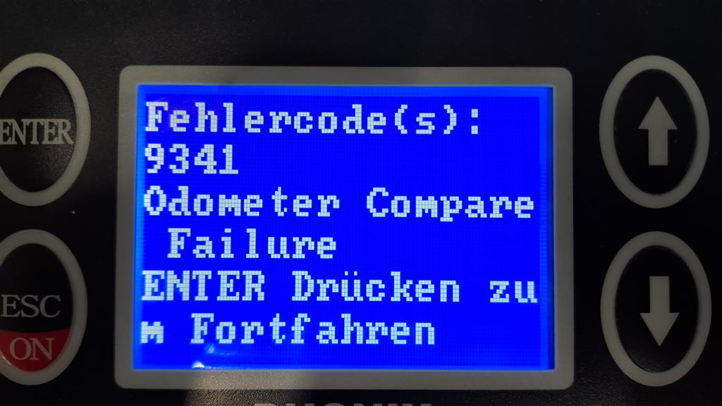

Übrigens Tom, EWS ist weg nur der ODO Fehler liegt vor.
Jetzt die Frage WARUM kommt es zum EWS:
1) Im simpelsten Fall: Ringantenne oder dessen Verkabelung / Kontakte.
Ist selbstheilend, wenn Fehler beseitigt! Siehe z. B. bei Markus
2) Batterie schwächelt: in der Regel recht einfach zu beheben, da nur rekonstruierbare Daten betroffen.
Meist erfolgt schon beim Startvorgang mehrfach EWS im Display.
Wenn man´s nicht übertrieben hat: neue oder gute, geladene Batterie rein und EWS ist weg.
3) Fehler der Steckverbindung / Verkabelung / Übergangswiderstände etc.
Mehrfache Simulationen haben ergeben:
Steckverbindung nicht vollständig gesteckt/eingerastet/Kontakt mit Übergangswiderstand .....
Meist die Höchststrafe und zu viele Daten werden gelöscht, bisher ohne Ausnahme die EWS Blockade behoben,
teils aber mit verbeibenden ODO Fehler, welche aber keinesfalls an der Weiterfahrt hindert.
Wichtig: ist der verursachende Fehler nicht behoben wird es erneut zur Löschung kommen,
Sofern eine Beseitigung des ODO Fehlers erfolgte, war dieses dan für die Katz, der erneute EWS Fehler aber Ruck Zuck behoben.
4) Dann noch miscellaneous
möglicher Designfehler, Bauteildefekt und sonstiger Voodoo, hier kann nur mal ein Austausch erfolgen bis der Fehler nicht mehr auftritt, mühsam.
Bei Tom liegen deutliche Spuren vor als ob Elektrolyt ausgelaufen und getrocknet wäre aber in einem Schaltkreis der so garnix mit dem EEProm zu tun hat ....
Meine Empfehlung wäre z. B. die Verwendung einer Reinblei Starterbatterie, gefolgt vom AGM .
Penibel jedes Verschraubung / Steckverbindung u. s. w. überprüfen.
Laden der Batterie vorm Saisonstart.
Und die wirklich seltenen Fälle kann man natürlich GROSSREDEN; vermute kleiner 1 % aller Nudas betroffen.
Das stete Wiederholen immer des gleichen Problems zermürbt und ist eine unglaubliche Spassbremse und derweil eigentlich nur unangenehm, da behebbar und Kosten überschaubar/gering.
Noch ein Tip: Steht die Nude zu Hause ganz normal starten.
Sofern aber fern ab der Heimat , Leerlauf einlegen, Starter drücken und gedrückt halten, dann erst Zündung an.

Das sind mal gute News. Was hat es mit dem ODO Fehler auf sich? Lässt sich nicht beheben ?
Grüsse Tom

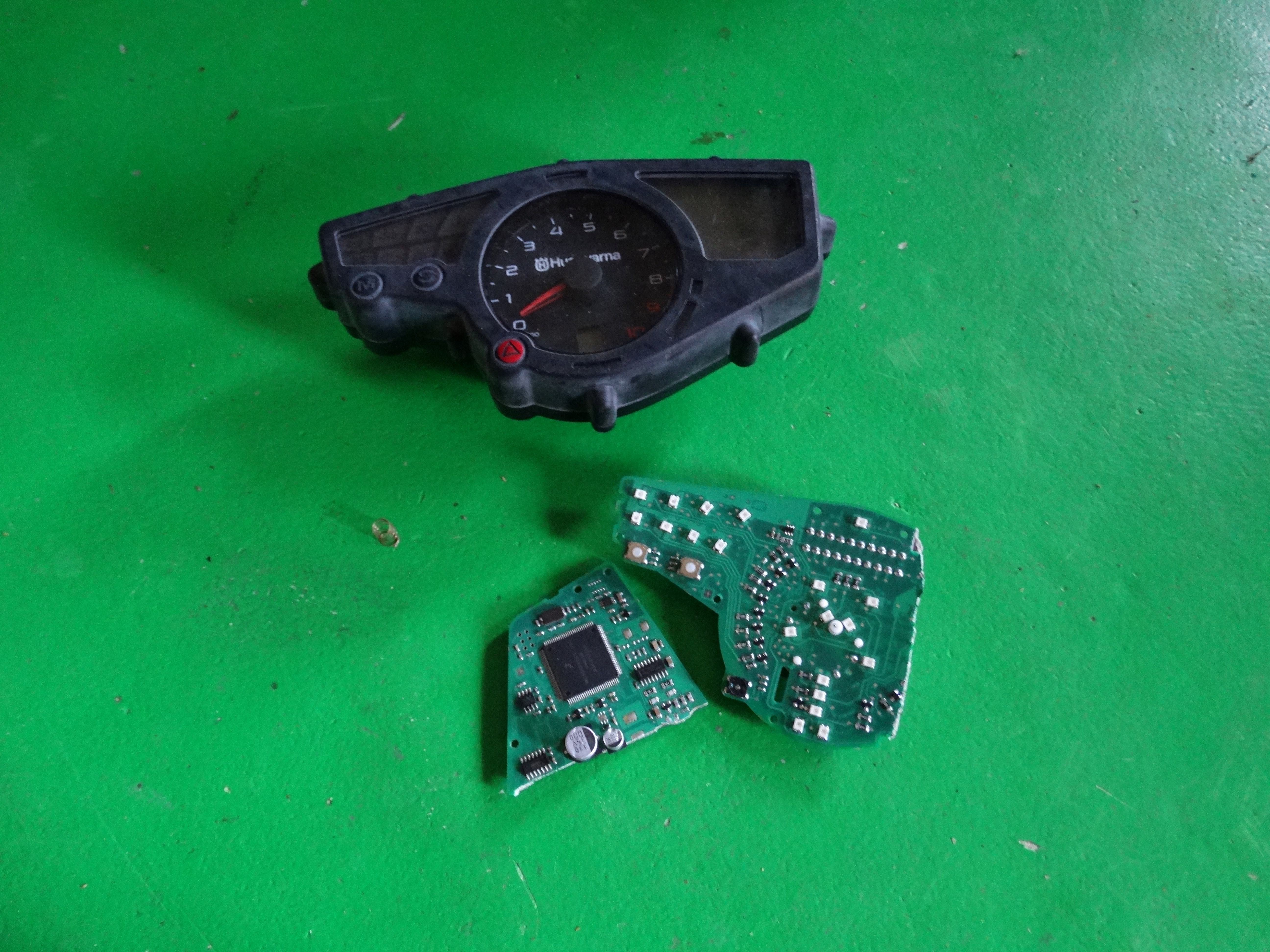

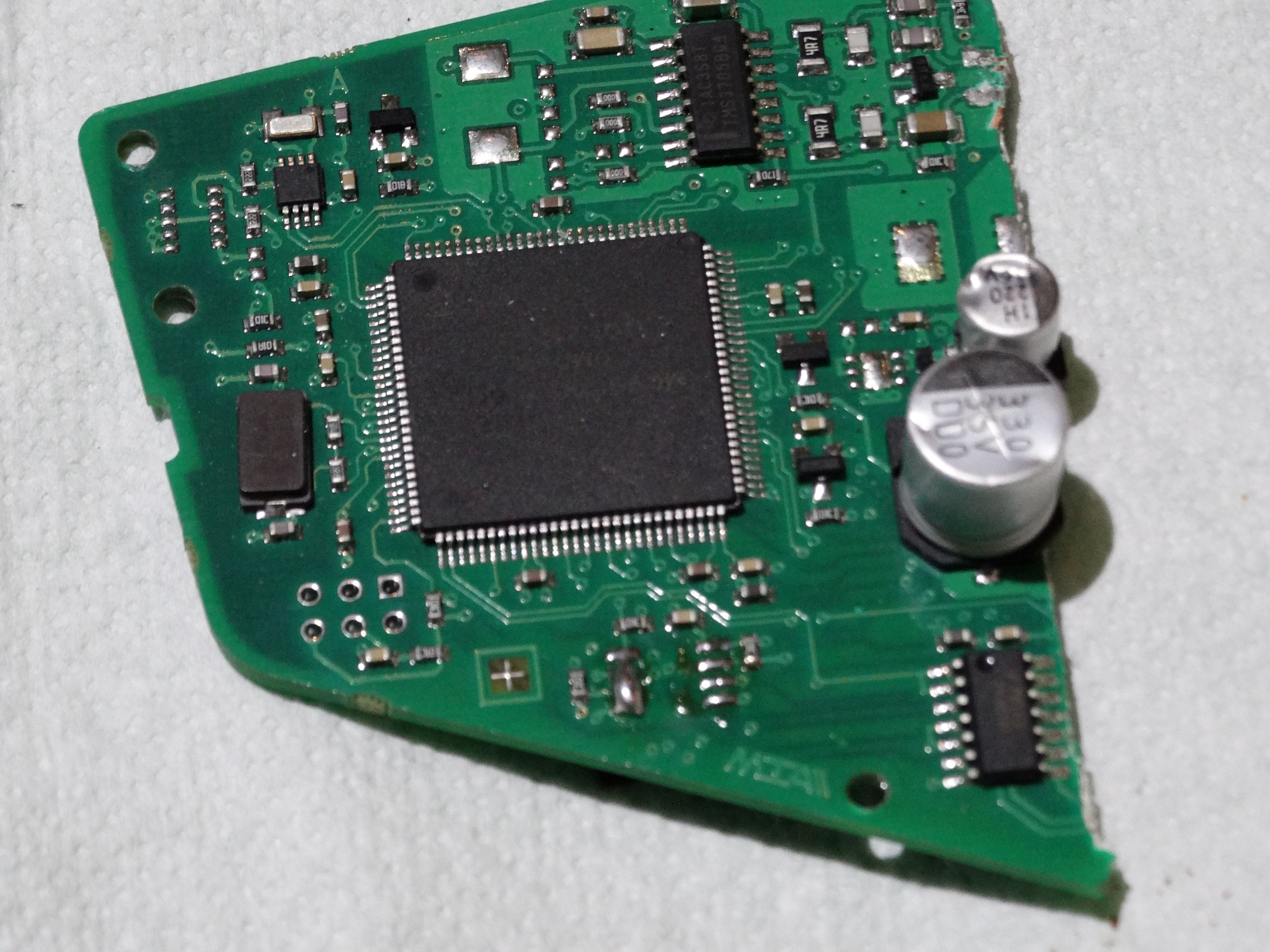

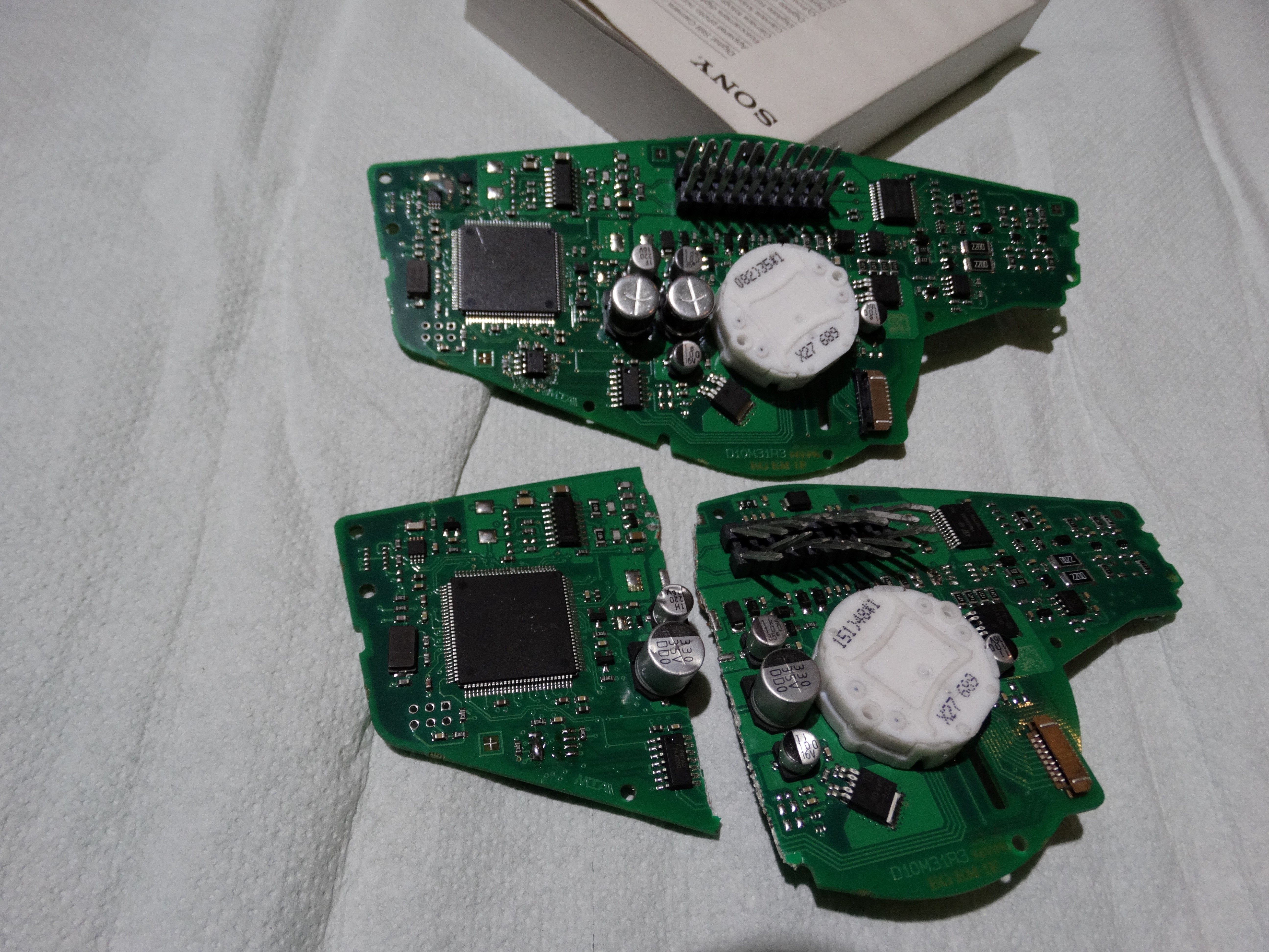

Hoi zämä
Mein Händler hat eine verunstaltete Nuda bekommen mit dem Auftrag sie wieder zu richten.
Tacho in zig Stücken zerbröselt, müsste dann ein neuer her.
Also meinen schon vor Jahren kontaktierten Nachbar gefragt ( Elektroniker ) ob er denn Lust hat ein EProm um zu bauen.
"Neuer" Ersatz-Tacho auseinander geschräubelt, hatte da oben links noch einen rumliegen
die beiden Leiterplatten bei Ihm deponiert, kurzen Schwatz mit seiner Frau gemacht, ein paar Minuten ...oder soo
kommt dieser nochmals über die Türschwelle, weil Finale Frage dachte ich, drückt er mir die umgelöteten Leiterplatten schon wieder in die Hände.
Fuffi abgedrückt und artig bedankt.
Nuda rennt und hat Orgi Km-Stand
Den Tacho zerlegen braucht um einiges länger, die eine Schraube der Leiterplatte ist unter dem LCD Schirm versteckt. Um diesen aus seiner Halterung zu stemmen hatte ich schon bissle Muffe, ist ja immerhin Glas. Das Flachband mit dem Fummel Verschluss ist auch richtig toll, die Reihenfolge beim zusammenbau beachten, das Kabel ist sooo kurz dass es bald zu spät ist zum verkabeln.
Tourenzähler-Nadel beherzt abziehen, geht nix kaputt, beim aufsetzen Zeit lassen damit die 0 getroffen wird.
All die fummeligen Abdeckgedönsen wieder platzieren macht auch Spass... ist halt alles bissle Leiden-schaft
Und ganz allgemein: es sind alles Schräubchen mit einer irren Steigung die in den Kunststoff müssen. Nach fest kommt wieder lose. Für die Filigrantechniker... wie mich

Danke Roli.
Wenn jetzt noch öffentlich wäre, WELCHES Teil umgelötet wurde, könnten das ja eventuell auch ein paar Menschen in Ö oder D machen.
Oder steht das schon irgendwo in diesem Fred?
LG
Q
LG
Q
QWERWOLF on YOUTUBE:
https://www.youtube.com/channel/UCWGJFp ... sakzlQLBCQ
- Der Schweizer
- Beiträge: 649
- Wohnort: Oetwil am See (ZH)
Re: EWS im Display
Dieses... in gelb
Auf dem zweiten Bild ist er schon auf der "neuen" Platte
in DE kann das UNSer Spezi schon länger
Um den Baustein auszulesen muss er von der Platte runter, also für Ihn wohl Standard. Ja Silikon hilft, ist im Standard-Werkzeug.
Bei Gummiarbeiten unersetzbar
Gruäss Rrroli
Gruäss Rrroli

Hallo JCW
ich habe noch einen zerstörtes Kombiinstrument - da müssen "wir" (firefighter und weniger ich
) noch das EPROM auslöten - den Rest könnte ich Dir anschließend für einen Reparaturversuch Deiner Platine zukommen lassen...
Wenn das für Dich interessant ist, schreib mir eine PN
Bollergruß
Tosc
i
PS: Du darfst Dich und Deinen Umbau gerne noch mit ein paar Bildern im entsprechenden Thread vorstellen

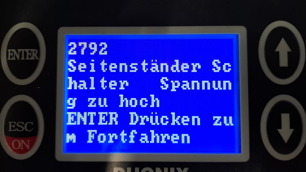

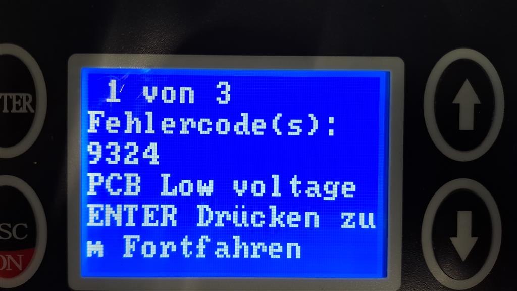

Hallo zusammen
Ich bin neu hier, hallo zusammen.
Meine Nuda R ABS läuft leider aktuell nicht mehr infolge des EWS Problems im Display. Im Winter war die Batterie mal zu schwach und nun springt sie nicht mehr an
Der Tacho ist noch der Originale. Leider kann mir die Werkstatt in der Schweiz auch nicht weiterhelfen, sie sehen nur die Fehlermeldungen, siehe bitte im Anhang.
Ich bin froh um eure Hilfe!
Lieber Gruss aus der Schweiz
Mario

Servus Mario
Wenn du diesen Eintrag verfolgst gibt es einige Möglichkeiten.
Dein EEprom hat die Daten verloren. Es gibt ein paar die dieses Problem lösen können.
Niemals mit schwacher Batterie starten, das bekommt der Nuda und der EWS nicht gut.
LG.Toni
