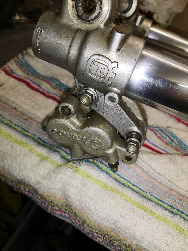

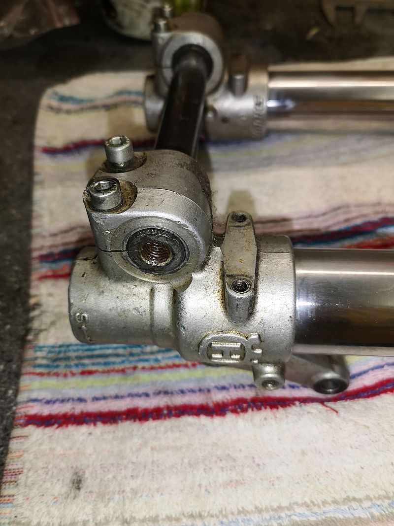

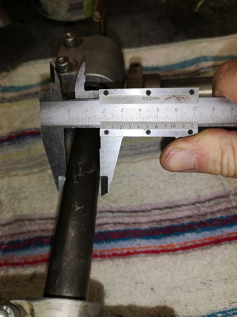

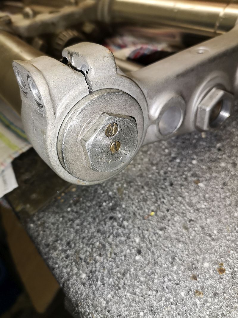

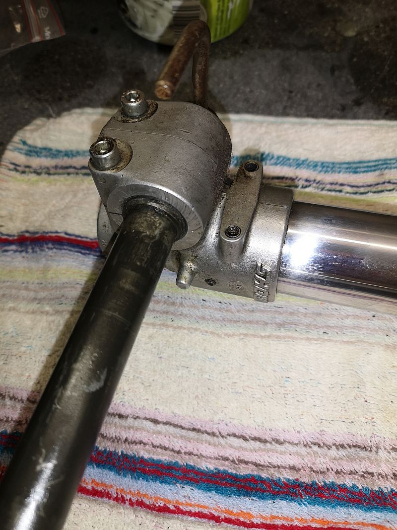

Ich habe heute die Gabel von der Post geholt.
Unter Showa Gabel verstehe ich 15mm Achse und Nissin Sattel.
Nun ja, seht selbst:
Achse
Brembo Sattel
von oben
was genau hab ich mir da an Land gezogen?
Abstand ist übrigens -flüchtig gemessen- 12,3 cm. Ein 120iger sollte passen, oder?
Verfasst: 09.01.19 - 20:04
von Martin.1995
Also die Gabel ist auf keinen Fall von der 94er mit 15 mm achse.
Die Verstellung oben ist anders.
Kann bei Bedarf ein Bild zum Vergleich machen.
Hat die 570er nich auch die Showa USD?? Oder die Dual vllt?

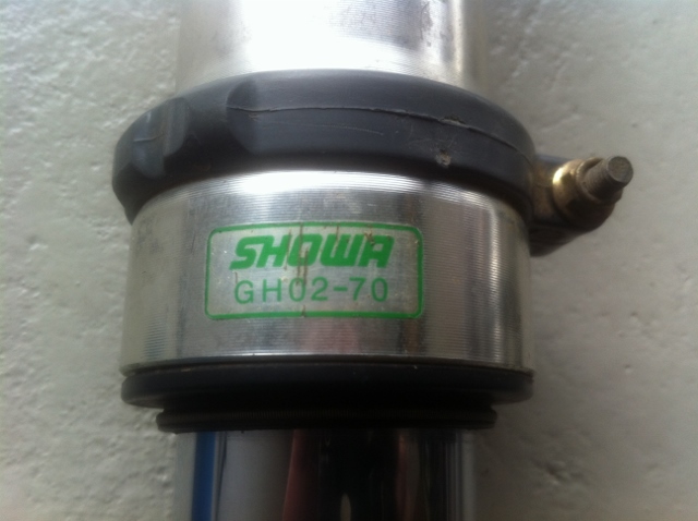

von Schmalzi
Drauf steht GH02-70. Und ist ne 43iger.

Schmalzi hat geschrieben:Drauf steht GH02-70. Und ist ne 43iger.
Oh, da habe ich mir das wohl falsch gemerkt. :-?
Auf jeden Fall war die kleiner vom Ø...
Gleiche Nummer wäre es schon mal...

von Schmalzi
Dichtsatz der 95iger wxe hat Best.Nr. 800080811, und das ist 45mm.
Ich werd wohl die Simmeringe ausmessen müssen, mit den Teilekatalogen aus den fraglichen Zeiträumen komm ich nicht weiter.

der Brembo Sattel passt ja nicht vom Lochabstand... sehe ich das richtig...???
Verfasst: 10.01.19 - 07:33
von Schmalzi
Der Brembo Sattel passt. Spricht für ab 95.
