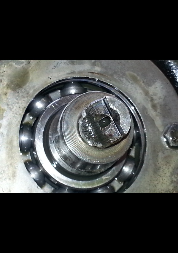

es gibt Tage,
an denen wäre man besser im Bett liegen geblieben. Gestern KW Stumpf links gekillt. Bin aber auch wirklich zu blöd manchmal.
Hätte besser die Mutter vom Primärrad draufgelassen, dann wäre er nicht gebrochen.
Mir sind beim Auseinanderbauen zwei Scheiben ausm Gehäuse gerieselt. Kommen die links jeweils auf Kupplungs-u. Ausgangswelle?
- IMG_20140420_174029.jpg (117.95 KiB) 7424 mal betrachtet
- IMG_20140420_090907.jpg (169.7 KiB) 7484 mal betrachtet
Zuletzt geändert von tc500 am 20.04.14 - 17:02, insgesamt 3-mal geändert.

Tom
vielen Dank für Deine Hilfe. Die gefundenen Ringe scheinen Nr. 51 u. Nr. 49 zu sein und sind vom Vorbesitzer somit völlig falsch aufgesteckt. Ein Wunder, daß das Getriebe nicht kaputtgegangen ist. Werde die Scheiben korrekt platzieren und den Rest überprüfen.
Oben noch nen nachträgliches Foto meiner Dusseligkeit. Zum Glück hab ich noch ne zweite KW bei der die andere Seite und das Pleuellager hin sind. Das kann ich umpressen lassen.

man oh man
hast du das mit dem schlagschrauber abgedreht ? Jens ich helfe immer
