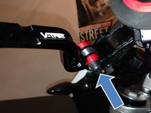

...hab jetzt meine V-Trec Hebel gerade noch mal etwas "nachgearbeitet".
Um das Spiel des Kupplungshebels zu reduzieren, habe ich zum erst mal eine 0,2 mm Paßscheibe (6x12 mm) direkt im Hebelgelenk angebracht. Weiterhin habe ich in der Hebelaufnahme am Lenker oben und unten mir ein Stück Federbandstahl mit je 0,2 mm Stärke zugeschnitten und mit 2k-Kleber auf die Innenseite der Hebelaufnahme eingeklebt. Das Spiel ist jetzt deutlich reduziert und ich bin damit jetzt zufrieden. Mal sehen, wie sich die Hebel dann im täglichen Einsatz machen...
Was mir noch aufgefallen ist...wenn der Lenker voll eingeschlagen wird und der Hebel etwas tiefer positioniert ist (ist bei mir so), dann bekommt die unten liegende Mutter des Verstellers Kontakt mit der recht ausladenden Tankverkleidung...hab mir hier schon eine Macke reingemacht und jetzt aus diesem Grund auf die besagte Mutter eine schwarze Kappe geklebt (sieht man von oben so gut wie gar nicht).
Hier noch ein Video zum aktuellen "Wackelstatus":
Im Anhang noch das Bild der besagten Mutter
V-Trec Hebel mit Kappe.JPG (38.62 KiB) 8648 mal betrachtet
