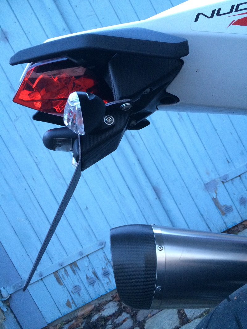

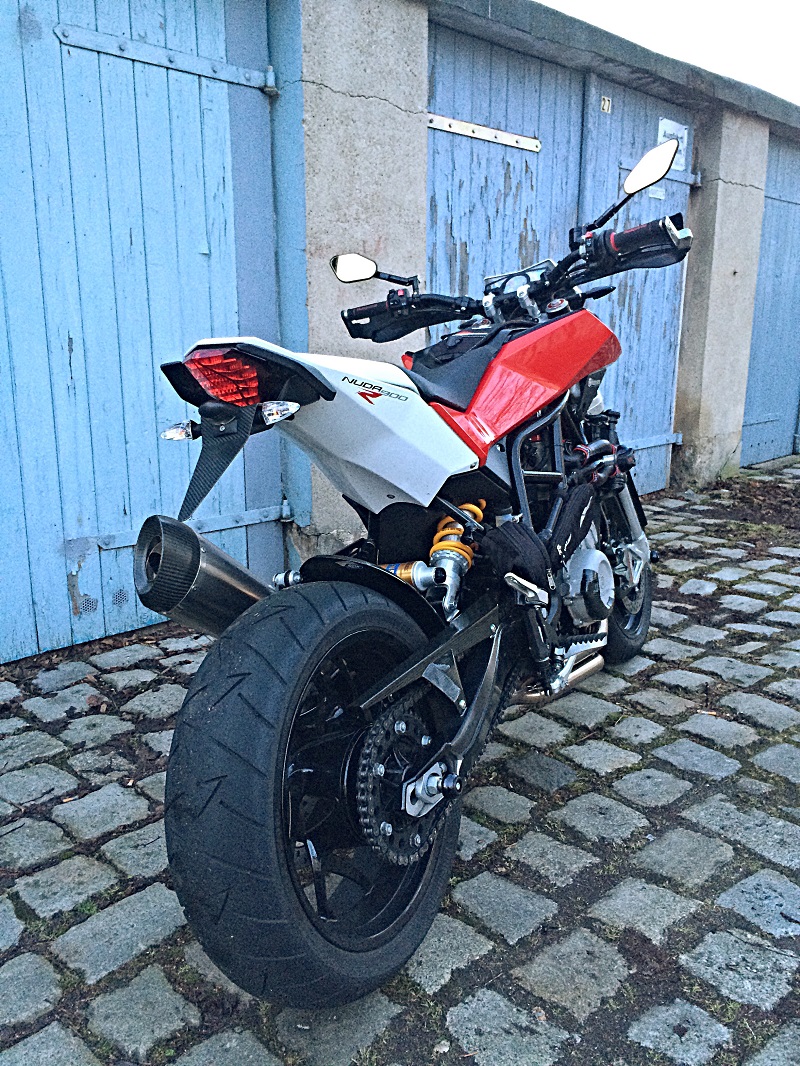

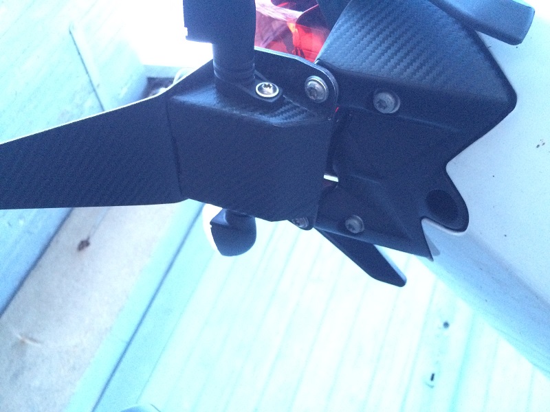

Hey Chris,
nachdem das Teil jetzt komplett angebaut ist, ich das Motorrad mal vor die Garage geschoben habe und einen Meter weggegangen bin, sehe ich das auch so.
Die Lösung gefällt mir richtig gut. Aus einer gewissen Entfernung sieht selbst die "große" KZ-Beleuchtung nicht mehr wirklich groß aus. Will nicht sagen, es ist die 100% Lösung, aber relativiert sich mit einem Abstand schon.
Die wackelnde Rückleuchte, war in der Tat der fehlenden Gummibuchse geschuldet. Jetzt ist alles fest und passt! Ich bin begeistert! :Top:
Toller Nebeneffekt der Bastelei...ich weiß jetzt wie schnell die Heckverkleidung abzubauen geht um die mal zum Folierer zu bringen. :cool2:

Re: Kennzeichenhalter aus Frankreich - Daniel Didelot
So wie der Winkel jetzt ist, würde ich meinen ist der zu steil. Muss mal nachmessen. Kann man aber problemlos nach unten korrigieren und werde iich beim Anbau des Kennzeichens auch noch machen. Der Reflektor kommt dann auch noch dran.
Ich habe dieses Thema aber nie wirklich bedacht. An der Hornet fahre ich seit 2,5 Jahren mit einem KZH rum, den der Händler drangebaut hatte, da steht das Nummernschild noch steiler. Hab das Teil nie angefasst.
Erst hier im Forum wurde ich darauf aufmerksam. Hier hat sich noch niemand dran gestört, wurde aber auch noch nie angehalten. Auch beim TÜV letztes Jahr wurde das nicht beanstandet.
Nur falls die Frage aufkommt. Die Blinker stehen zu weit zusammen. Von Glühlampe zu Glühlampe sind es 18 cm. Eigentlich müsste es von Reflektorinnenkante 18 cm minimum sein.

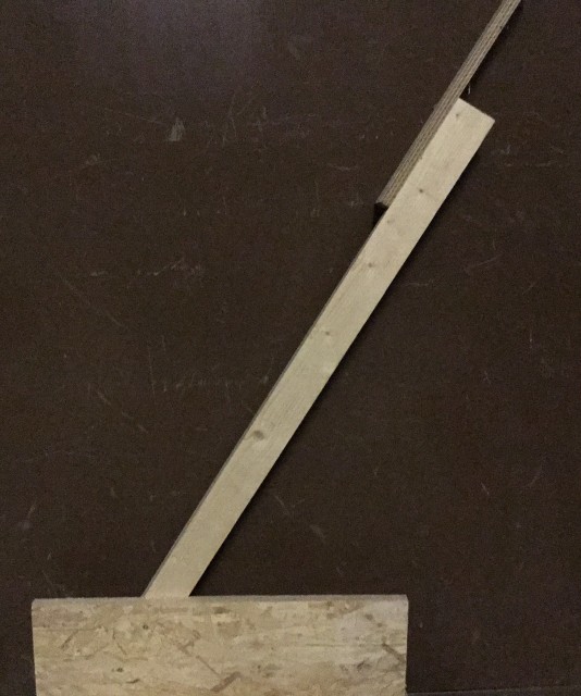

Also ich mir extra eine Lehre gebaut und dann danach eingestellt.
So 10 Grad sieht man nicht so einfach, aber die Cop's können da richtig eklig sein. Vor allem wenn sie sauer sind, weil unsere Divas mit 98 dB serienmäßig zugelassen sind.
Dann sind sie froh wenn sie was anderes finden. :freak:
Anbringung
Das Kennzeichen darf bis zu 30 Grad von der Senkrechten geneigt montiert werden, muss also zwischen 60 und 90 Grad zum Boden stehen. Die Unterkante muss mindestens 30 cm und die Oberkante höchstens 120 cm über dem Boden liegen. Bei Fahrzeugen mit Erstzulassung vor 1.7.1958 beträgt der Mindestabstand zum Boden nur 15 cm.
So 30° sind dann doch ganz schön steil...
Lehre 30°.jpg (74.63 KiB) 4051 mal betrachtet
Das sind 30 Grad? Das ist echt steiler als gedacht! :Top:
Da muss ich gar nicht soviel runter biegen....

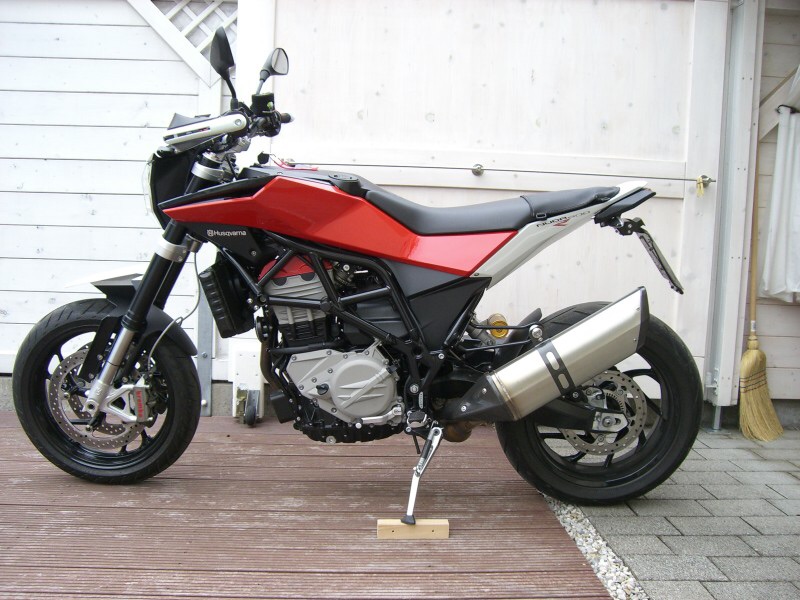

Beitrag von Waldo »
Aber den Winkel an deiner Nuda Brain schätze ich auf 45 Grad
Waldo 900 R

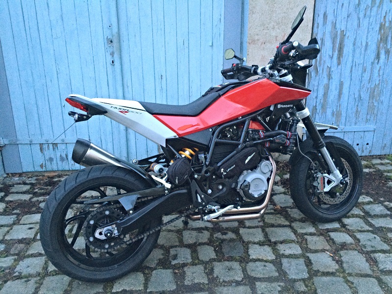

Beitrag von Waldo »
Schau mal, das sind die mit der Lehre eingestellten 30 Grad.
Waldo 900 R
Dann kann man den ja noch etwas weiter hoch einstellen, wenn der Winklel sich durch das Draufsetzen noch "verbessert", oder?
