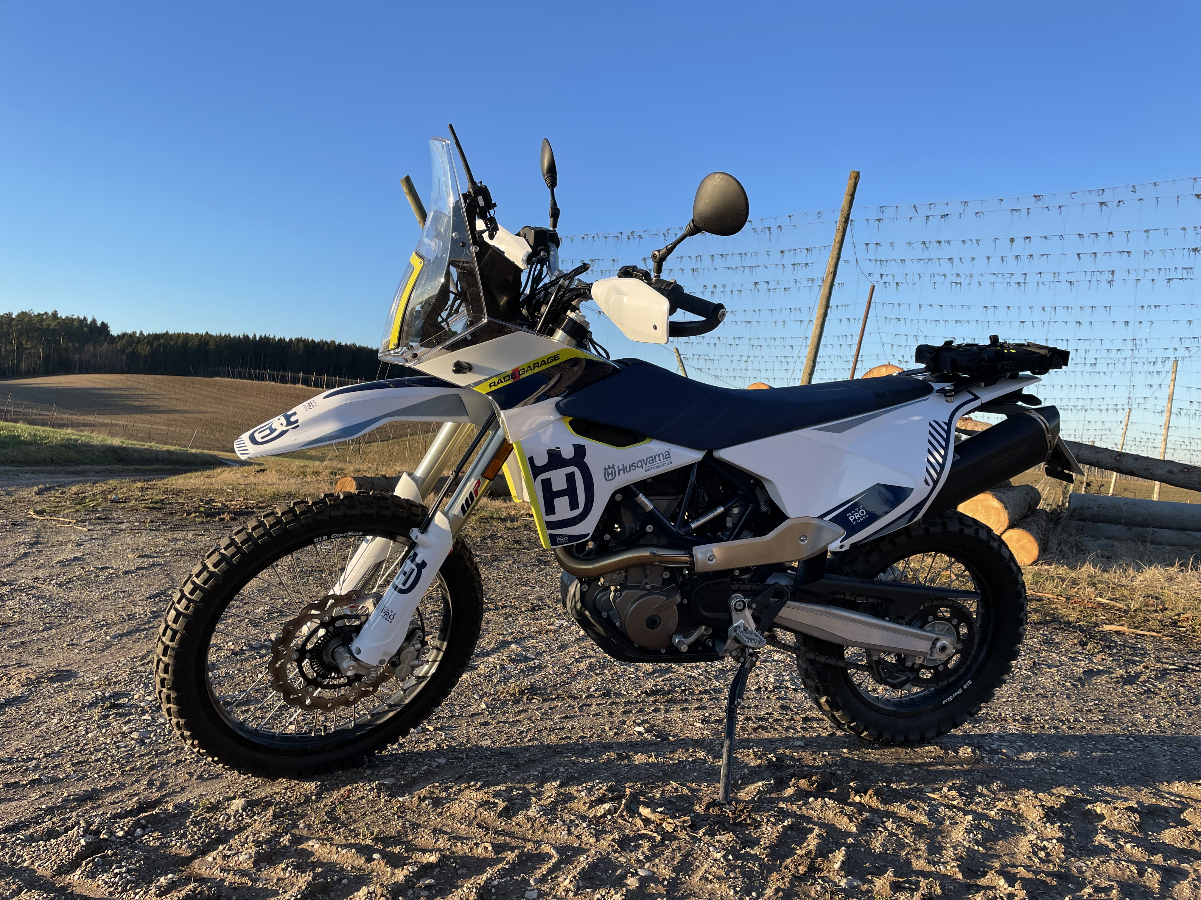

Hallo Gemeinde,
heute habe ich meine nach dem Umbau auf den Fairingkit 5 das erste mal bewegt.
Die Vorfreude war groß, die Freude beim Fahren eher verhalten.
Windgeräusche und Verwirbelungen am Kopf. Körper ist schon spürbar entlastet. Ab 160 Pendelbewegungen. War vorher nicht.
Stehe ich auf, wird es gleich ruhiger. Bin knapp 180.
Mir ist das von früheren Motorrädern nicht unbekannt, die KTM 990 SMT hatte das auch. Scheibe gekürzt und es war gut.
Jetzt die Frage:
Hat wer die Rade-Scheibe schon mal gekürzt und wie war das Resultat. Vielleicht gibts auch Bilder.
Besten Dank im Voraus für eventuelles Feedback!

Hallo
Bin 175 und hab und hatte das pendeln ohne und auch jetzt mit Rade gelegentlich. Allerdings auch mit anderen Reifen als du hast.
Hab es immer wieder getestet und gemerkt, das es immer nur auf bestimmten Straßen passiert. Zum Beispiel auf der Betonautobahn,
oder auf Straßen mit Spurrillen von den Autos.
Jedoch fahr ich ganz selten so schnell und da stört es mich nicht. Selbst bei 160 mit Koffer ist es nicht auf guten Straßen.
Und Windgeräusche und Verwirbelungen hab ich keine.
Grüße Matthias
