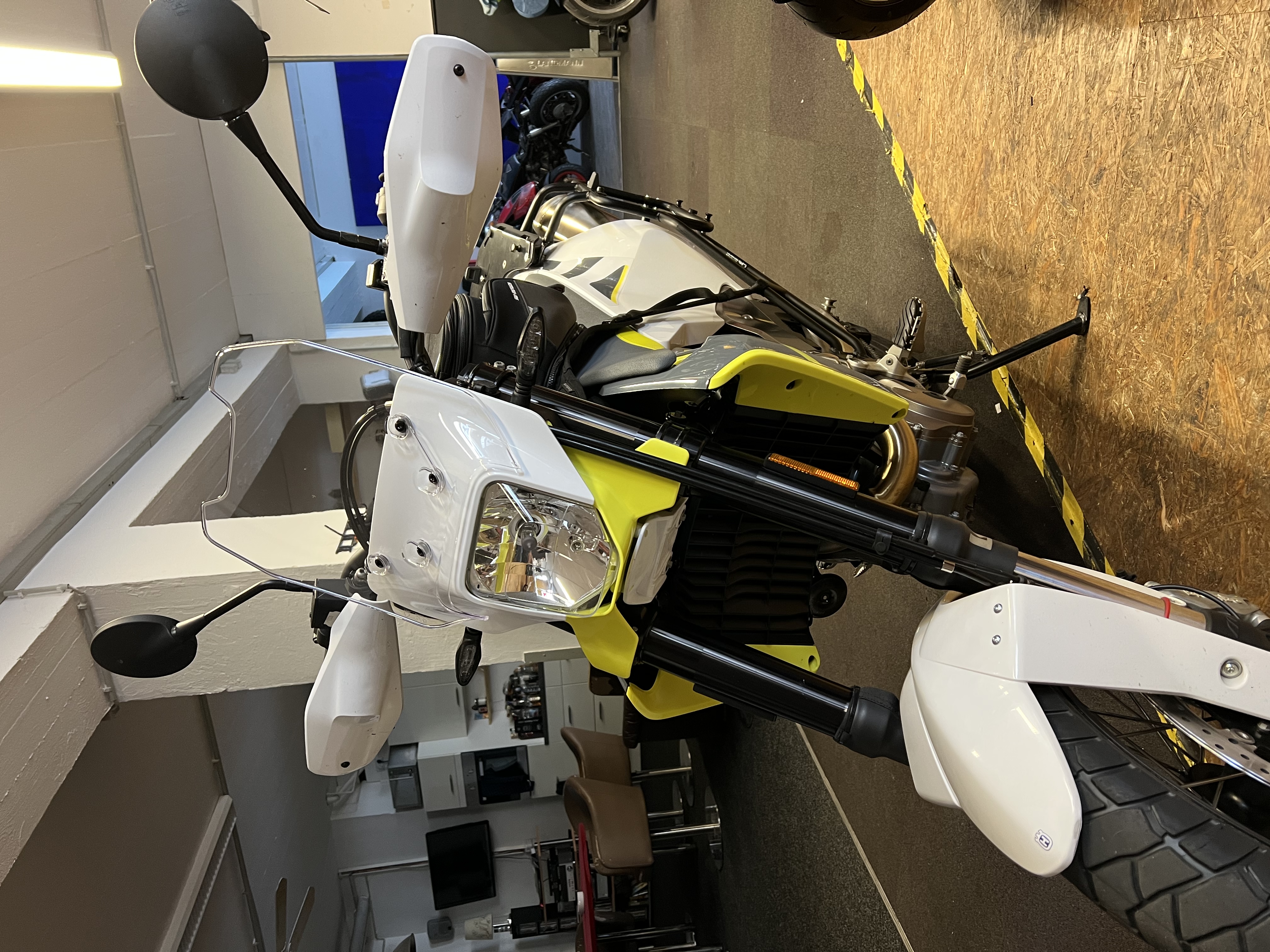

Beitrag von nucool »
So jetzt such mit Windschild. Funktioniert super. Viel weniger Druck auf der Brust und der Helm liegt im Fahrtwind ohne Buffering. Die Husky macht weit mehr Spaß als meine 790 ADV. Bereue den Umstieg nicht.

Was für ein Fabrikat ist das Windschild?
nucool
Beiträge: 55
Registriert: 17.01.22 - 20:25
Motorrad: 701 SM
Re: Umbau zum Touren-Motorrad
Original Husqvarna Powerparts.
