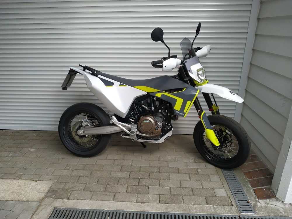

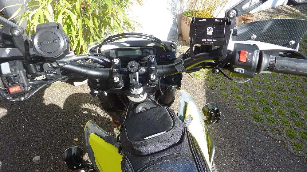

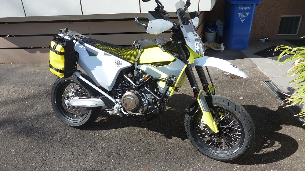

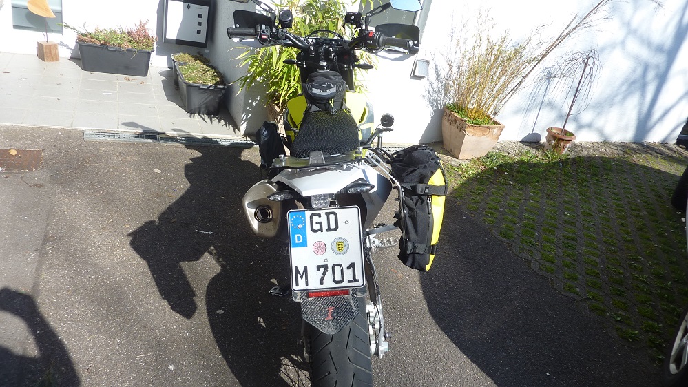

Umbau zum Touren-Motorrad ist fertig. Remus und linker Seitentaschenhalter fehlt noch.

Re: Umbau zum Touren-Motorrad
Sieht echt cool aus!
Was genau hast du alles gemacht?
Taugen die nebelscheinwerfer?
Ich bin noch auf der Suche nach einem brauchbaren Windschild, guten Seitentaschenträgern und immer an einer Optimierung der Sitzgelegenheit interessiert
Verrätst du mir die Produktnamen deiner Anbauteile?
Wie sind die Spiegel? Ich fahre mit den ktm690 spiegeln. Aber die vibrieren mir auch noch zu stark.
Im Sommer soll es mit meinem Kumpel ans nordkapp gehen. Er hat sich gerade ne GS zugelegt. Jetzt muss ich auch ein bisschen aufrüsten
Ansonsten bin ich bislang auch auf langen Touren mit bis zu 600 km am Tag ganz gut Klargekommen.
Sehr viel umgebaut.

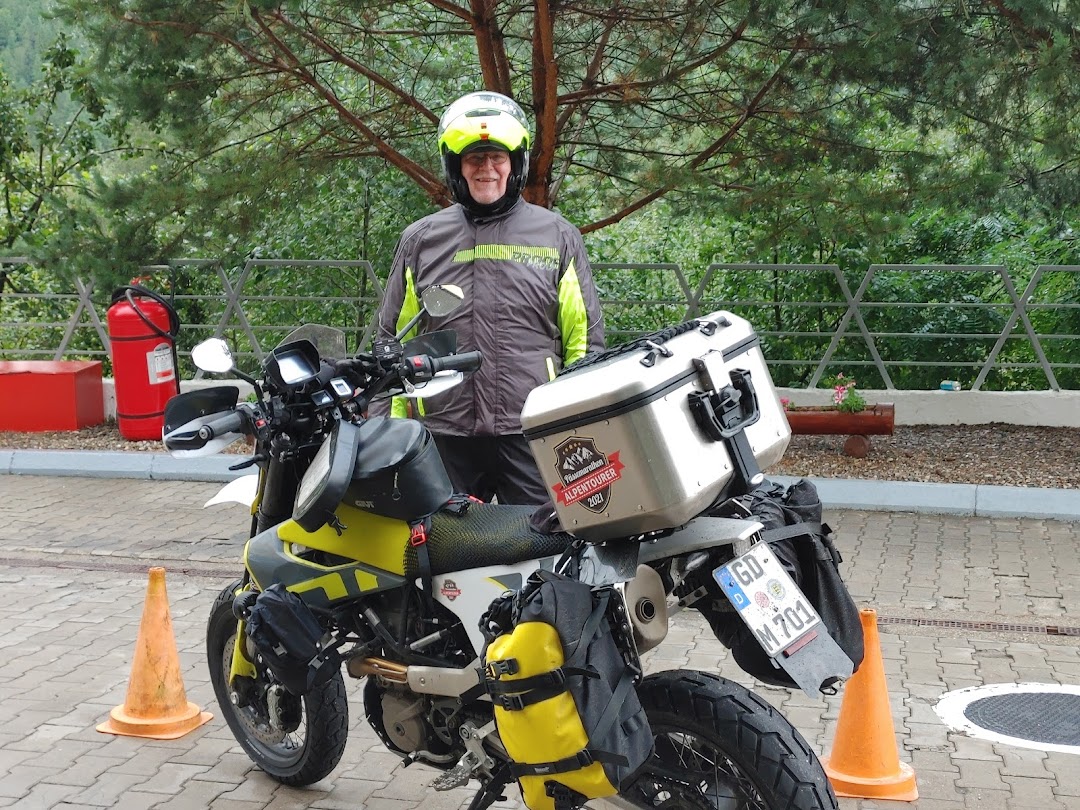

Alle 101 Zielunkte des Alpentourer Pässemarathon in 2021 erreicht. Südfrankreich, Schweiz, Italien, Österreich, Slowenien, Slowakei, Luxemburg, Harz und Schwarzwald.
Gerade von einer 3000 Km Tour aus Rumänien zurück, hat viel Spaß gemacht. Für diese Tour wurde noch der 5 Liter Acerbis Zusatztank am rechten Kofferträger montiert und an die Entlüftung des Originaltanks angeschlossen.
Slowakei und Rumänien 3 Wochen.

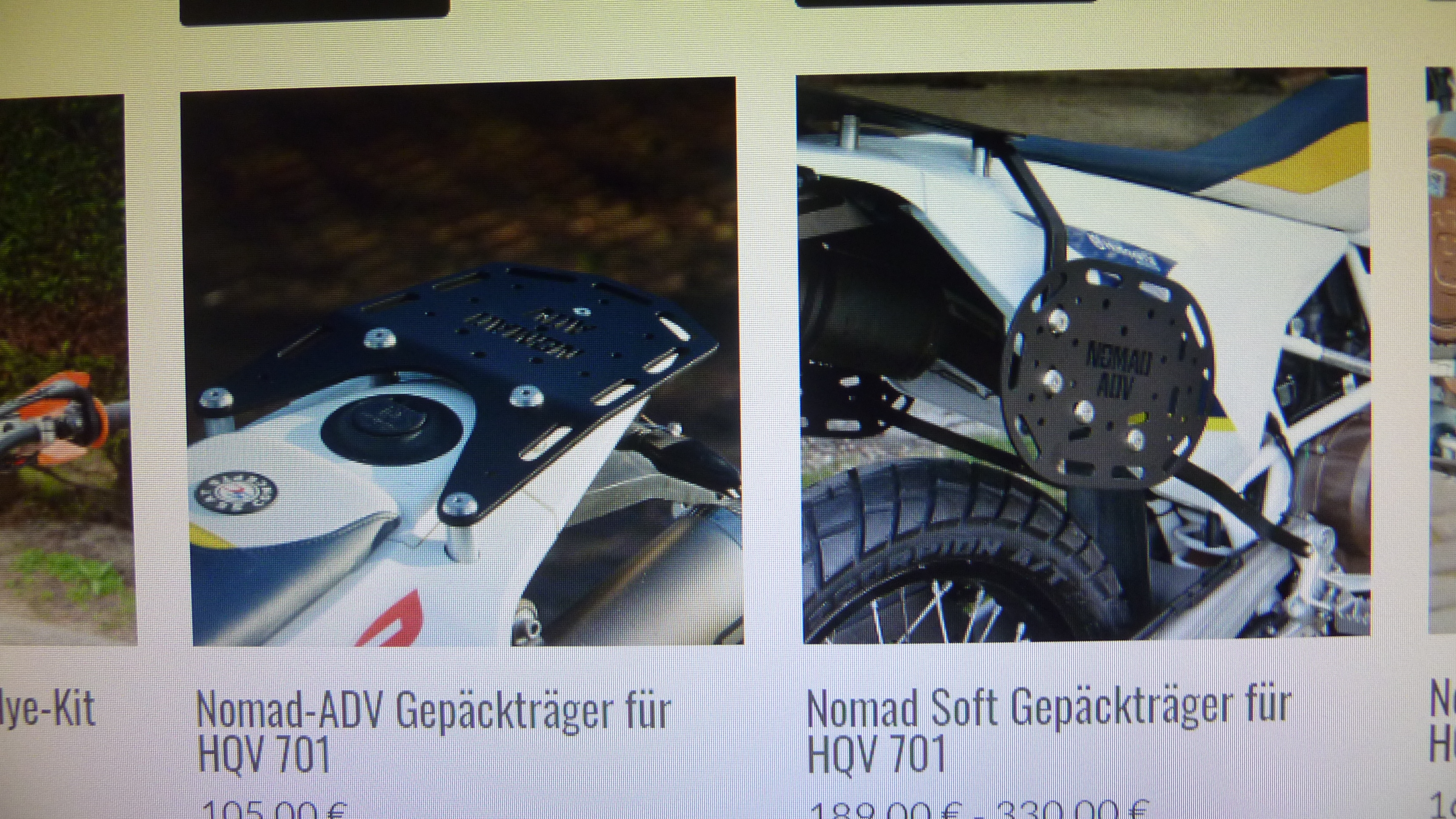

Hey,
sieht super aus! Wir haben ähnliches vor und überlegen die Blizzard L Satteltaschen von Enduristan zu kaufen, da ich keine Löcher ins Plastik bohren möchte. Ich möchte im Urlaub alles aufs Motorrad schmeißen und einfach los fahren können und nicht das ganze Jahr die hässlichen Griffe am Motorrad montiert haben müssen um die Löcher zu verdecken.
Welchen Tankrucksack hast du?
Ist der Seitentaschenträger selber gebaut? Wo kann ich diesen finden?
Welche Reifen fährst du auf dem Bild?
Ist die Sitzbank aufgepolstert?
Ich denke ich werde mal sehen ob ich einen Träger selber bauen kann, welchen ich hinten einfach auflegen und verzurren und an die Sozius rasten schrauben kann.
Lukas
Lukas
Immer offen für Verbesserungsvorschläge und Fragen.
701 Supermoto Bj. 2021
Countrybiker
- Beiträge: 319
- Motorrad: Enduro 701 LR
Wasserdichten GIVI Tankrucksack
Träger ist selbst gebaut. mit Alu Platten aus Rumänien und Topcaseträger aus Spanien
Reifen Conti TKC 70
Original Ergo Sitzbank für Modell 2021
Reifen Conti TKC 70
Bei Nomad ADV in Holland gibt es was ähnliches zu kaufen.
Ja, vor den Nomad Adv hab ich auch lange davor gesessen. Bin aber dann zu dem Schluss gekommen, dass das nicht stabil sein kann.
Hatte bei meiner Slowakei / Rumänien Tour rechts einen 5 Ltr. Zusatztank montiert, plus noch auf jeder Seite 20 Liter Softgepäcktaschen. Untere Strebe aus Alu Vierkantrohr 20x10 mm, oben pro Seite 2 Edelstahllaschen 25x3 mm. Hat locker gehalten.
Denke bei Nomad sind die Streben aus Vollmaterial.
