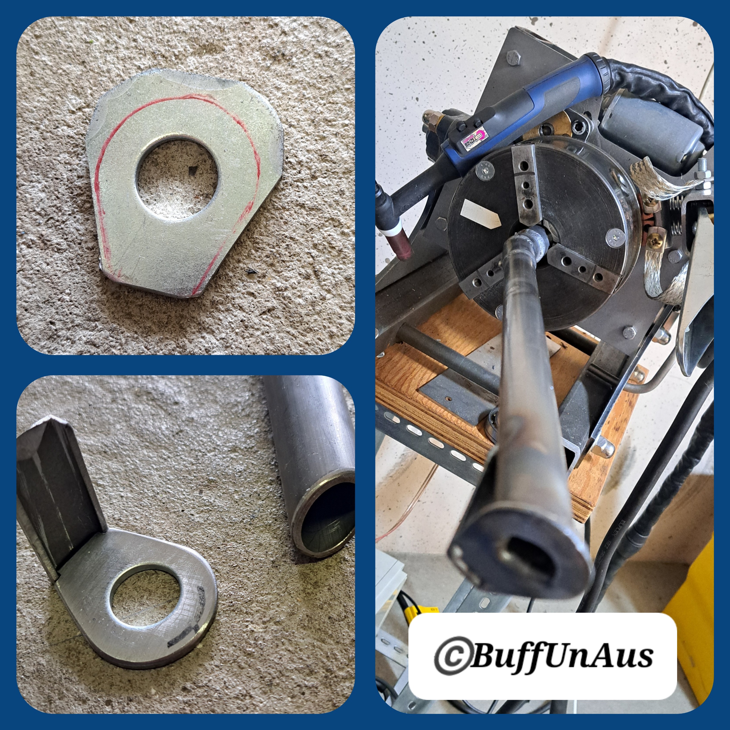

Das Husqvarna-Drehdings ist genial einfach und schnell zu bedienen, aber ich bin alt und hab Zeit...

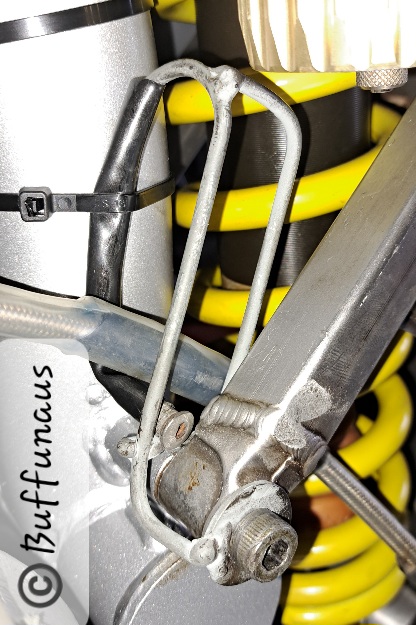

Weiß evtl. jemand wie die hintere Bremsleitung original verläuft?
Bei mir ging sie zwischen Rahmenhauptrohr und Heck hindurch.
Bei meinem jetzigen gebrauchten Austausch-Heck (Foto) lief sie scheinbar außerhalb entlang.
In beiden Fällen scheuert sie am Heck Material weg.
Ich hab mir nun diesen kleinen "Korb" gebastelt und hoffe dass es damit nicht mehr passiert...
(Ist nicht schön, aber selten

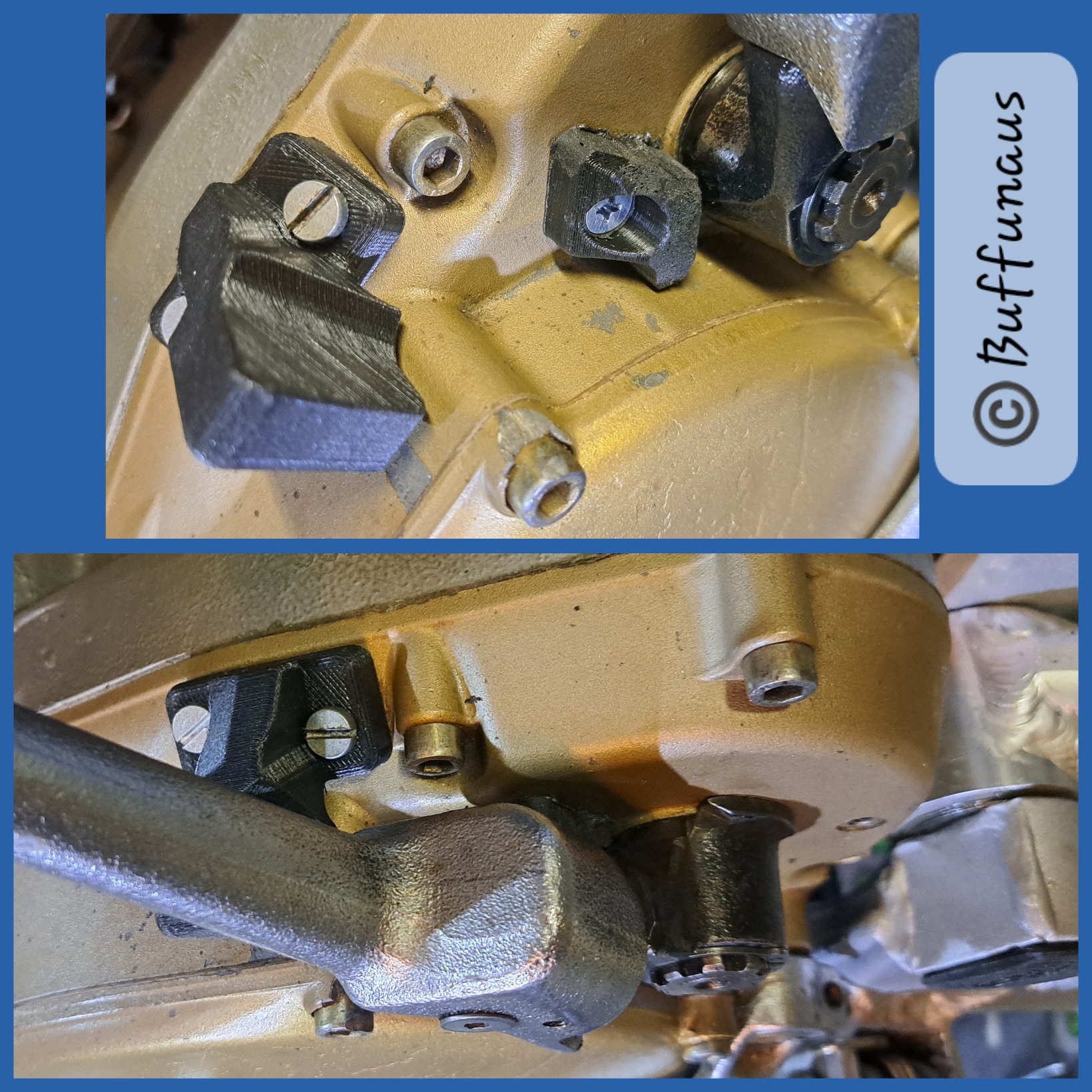

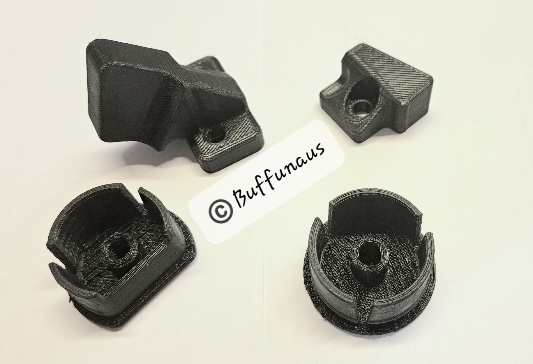

Ein Versuch war es auf jeden Fall wert, das Ergebnis allerdings ... naja!
D.h. das Design werde ich jetzt überprüfen, aber der Werkstoff und die Druckqualität sind defintiv noch verbesserungswürdig.
Für den kleinen Anschlag werde ich beim nächsten Prototypen ein Elastomer vorsehen.

Also, der kleine Anschlag passt nicht! Ich hatte mir die Form anhand meines zusammen gedonnerten A. überlegt. Frisch bewiesen, Theorie und Praxis sind oft nicht die besten Kumpels...
-> Deshalb nochmal die Frage ans liebe Forum: hat jemand einen jungfräulichen Anschlag zur Hand, von dem ich Fotos und Maße haben dürfte?
(Ich weiß nicht von welchem Schinkenhobel die Italiener die Teile damals abgekupfert haben, aber irgendwie hätte man das auch ganz anders lösen können

Habe nur dieses Foto, vielleicht bringt dir das ja was…

Oh ja, super Rätsch - Dankeschön!
Das hilft und ich erkenne glaub schon, an was es bei meiner Auslegung hapert....

Hab das Ding halbwegs zurecht gefummelt, aber das hat mal gar nichts mehr mit dem zu tun was ich modelliert hatte.
Sollte ich irgendwann die Muse haben, das im CAD anzupassen, werde ich nochmal berichten. Der vordere Stop passt ganz gut, aber auch da wäre das Italia-Design verbesserungsfähig.
Erstmal genug Zeit an dem Gelump verschwendet, als nächstes werden wieder größere Teile montiert...

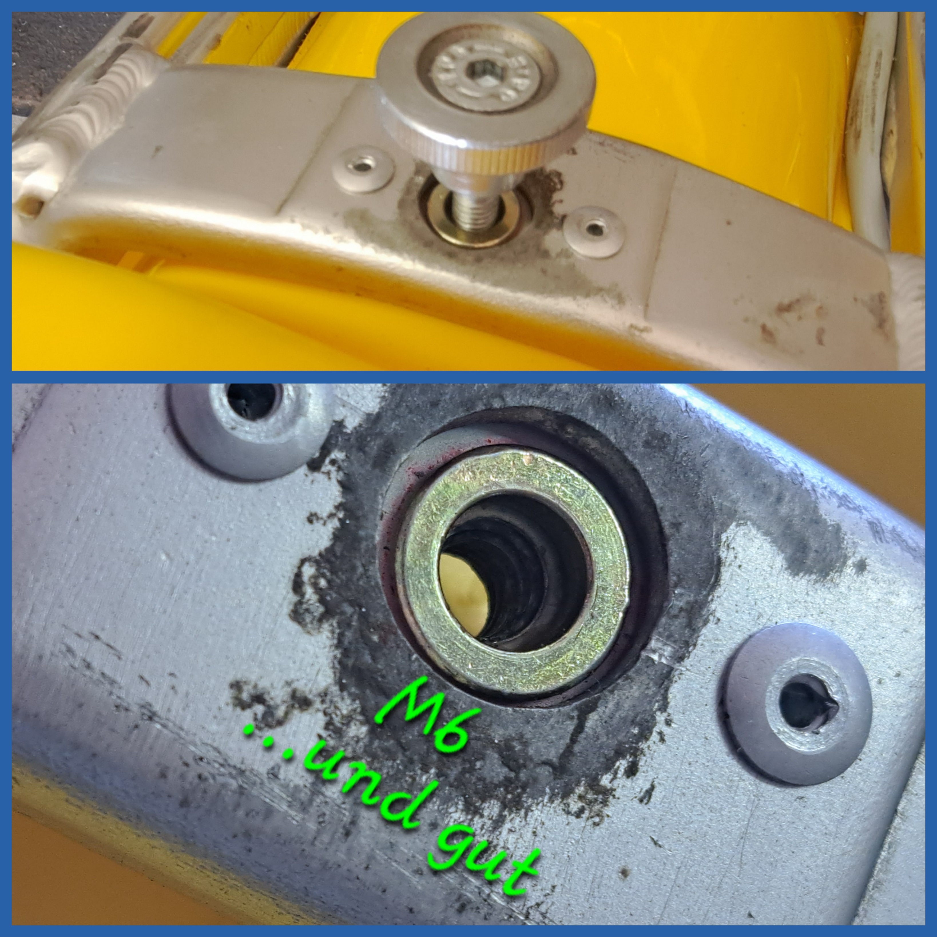

Das wichtigste ist halt dass der verhindert dass der Kickerhebel an den kleinen Seitendeckel schlägt. Sieht man ja schon schön bei dir bei der Schraube dass der Gummianschlag schon länger nicht mehr der beste ist.

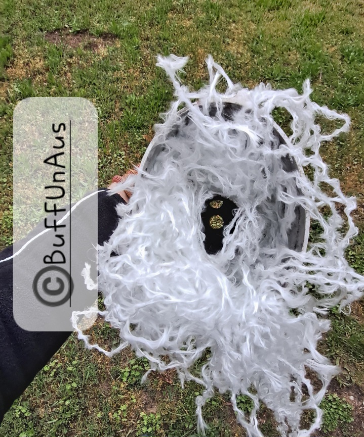

Ein Glasfaser-Mäntelchen für Kupplungszug und Lichtmaschinenkabel. Was gegen Kälte hilft - hilft auch gegen Hitze, haben die Alten immer gesagt...

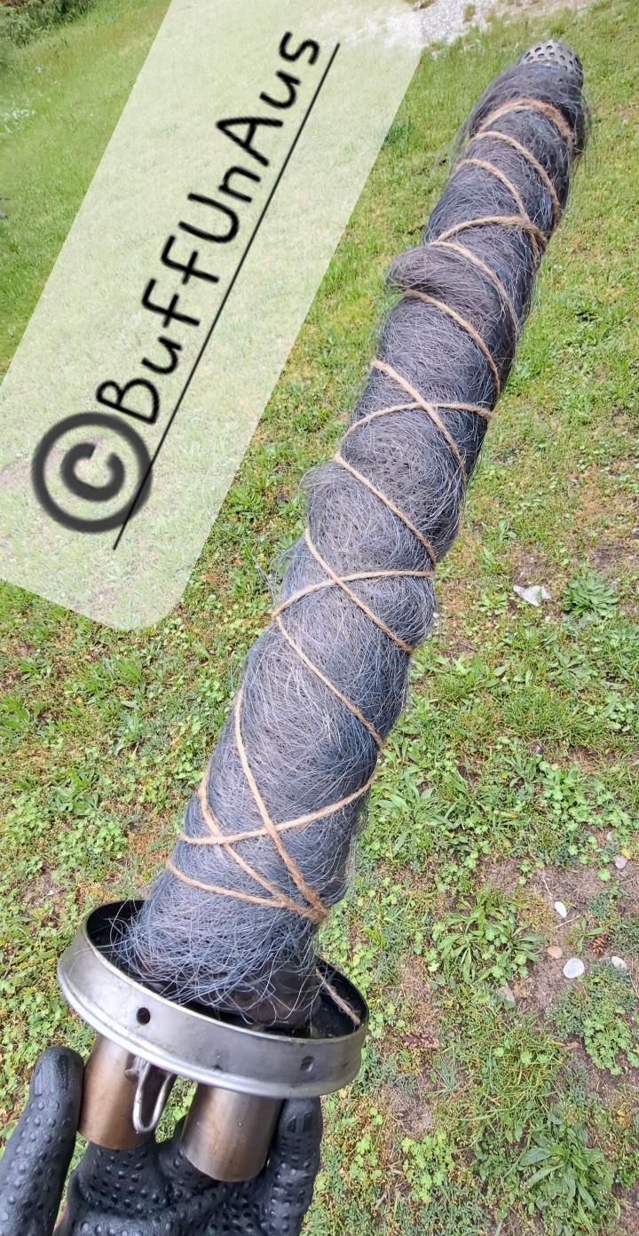

Die erste Lage in Edelstahl, bilde mir ein dadurch bläst es es die Dämpferwolle nicht so leicht raus.

Der Seitenständer ist in Arbeit, es fehlen noch der Klapphebel und der Federhaken.
Die Originalfeder ist insgesamt 210mm lang - gibt es die noch irgendwo?
PS: Eigentlich sollte man das Teil besser "Abstellstütze" nennen. Wer auf dem Motorrad sitzend das Ding unten hat, oder gar Startversuche auf dem Ständer unternimmt, gehört ein bißchen an den Ohren gewaschelt. Dafür ist der nämlich nicht gemacht.

Re: Neuaufbau TE 610 BJ.00 #5370
Ach, mach ich immer so...
Musste nur schauen dass da wenig Spiel drin ist, dann geht das...
Ok
...mir ist aufgefallen dass es nur ganz selten mal gebrauchte Seitenständer gibt - die brechen scheinbar öfters ab und wurden dann gleich verschrottet? Zum Glück macht mir das Nachbauen Freude.
Baust du den genau so nach oder machst ihn gleich etwas stabiler?
610er Bj.96 Super Moto
701 Bj.16 Super Moto
"genau so" bekomm ich ihn leider nicht hin.
Da fehlt mir die umformtechnische Möglichkeit, die Längssicke für den Rundstahl einzupressen.
Der ist jetzt aus Rohr ○22x2,5 und oben am Gelenk sitzt zur Verstärkung noch eine Muffe mit ○26x2. Wie gesagt, wenn man nicht drauf turnt müsste das passen. Noch dicker wäre noch schwerer...
Ich hatte mal an einer (2T) Moto TM einen wunderschönen leichten Mittelständer aus Aluminium (Serie). Auf dem konnte man ankicken und direkt losfahren, absolut genial für die Enduro Startprüfung.
