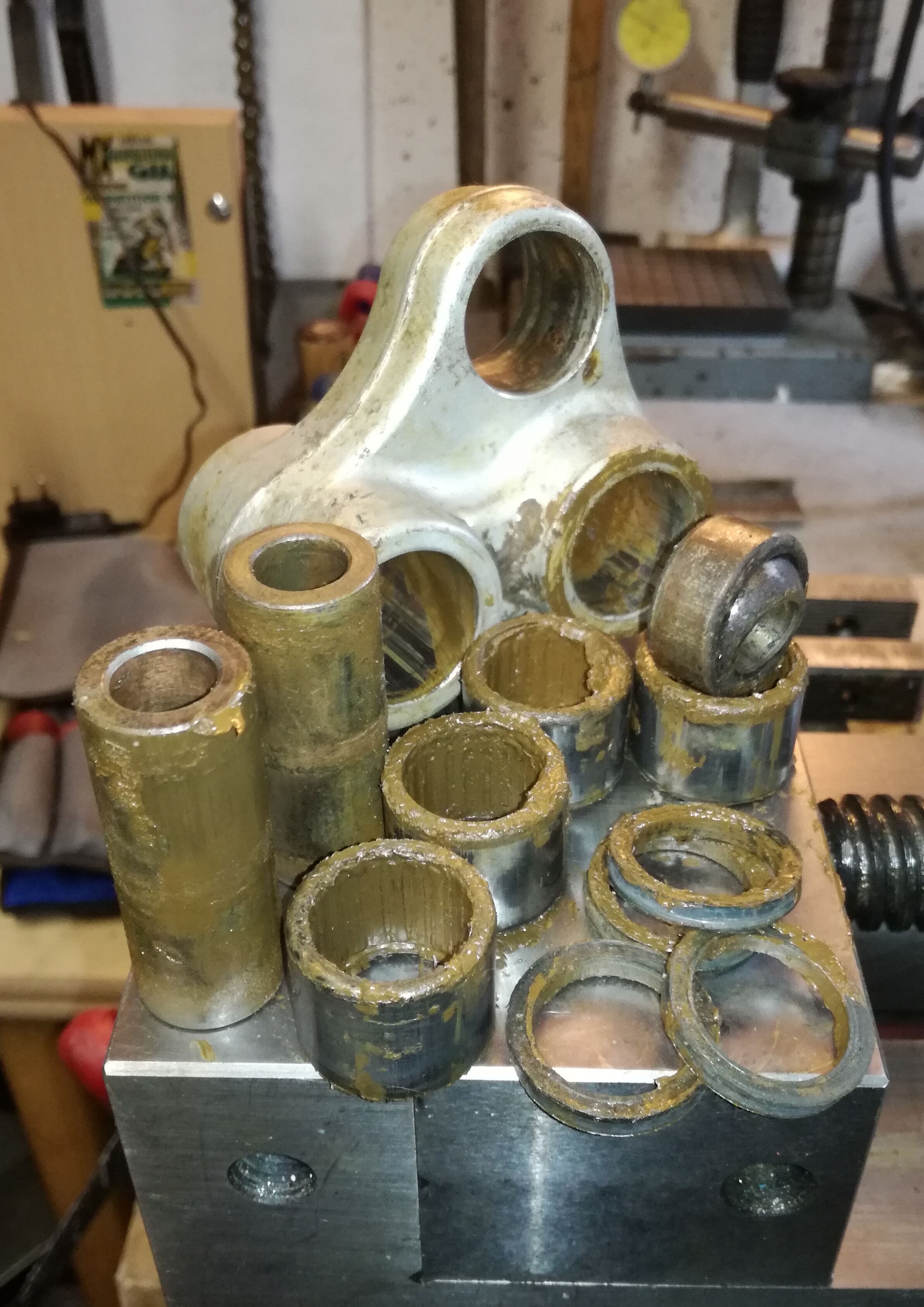

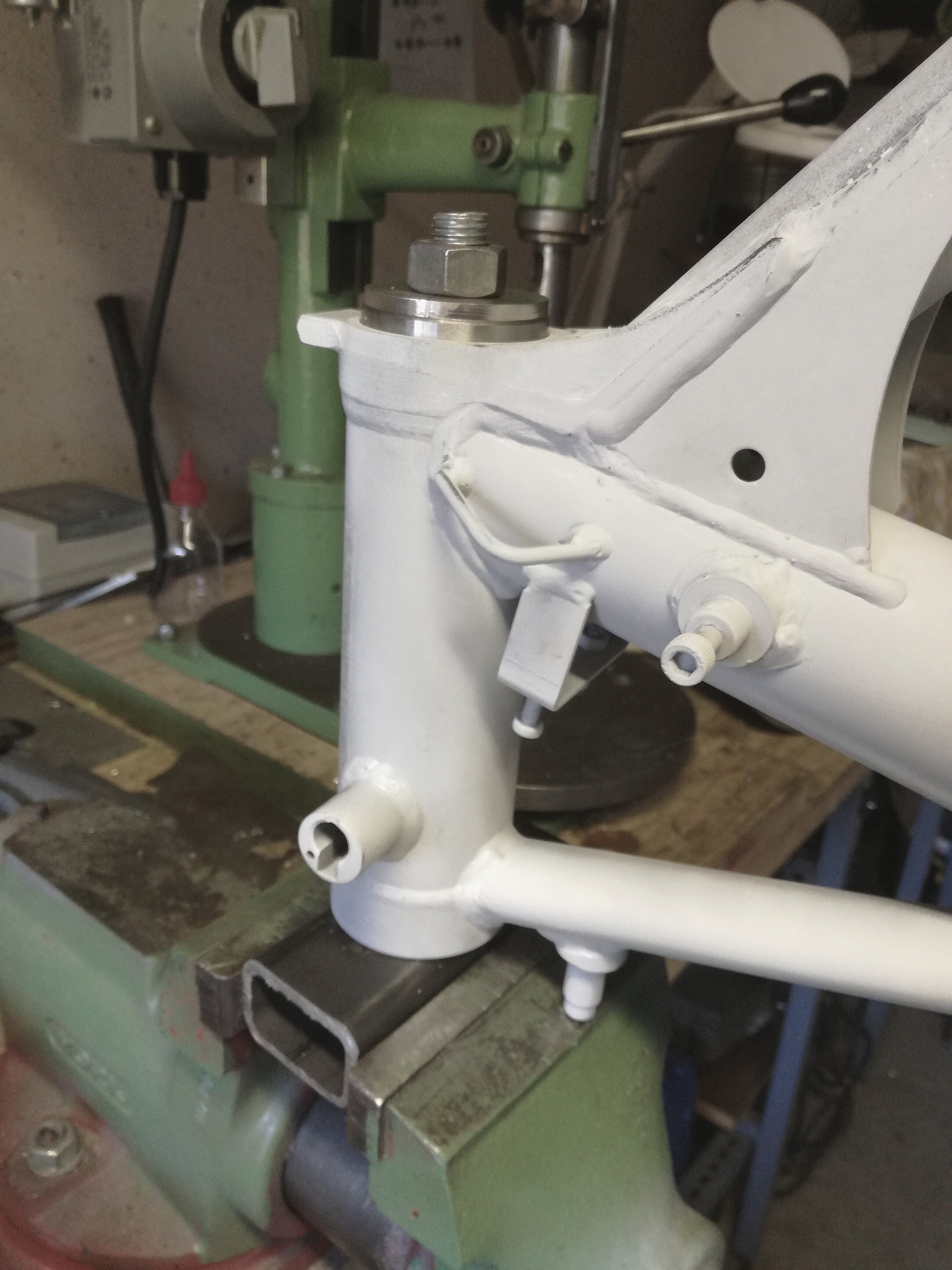

1) Im Moment verzweifle ich an den Lenkkopflagern "All Balls 22-1032". Ich habe schon bei einigen Mopeds diese Lagerstelle gewechselt, hatte aber noch nie solche Schwierigkeiten wie bei der TE.
Ausbau: ich war dazu in einer KTM-Fachwerkstatt, da ich die diversen Austreiber nicht zur Hand hatte, ging mit etwas Wärme ganz gut.
Einbau: (selbst) Der Rahmen wurde wieder erwärmt, die Schalen mit Gewindestangen eingezogen - den jeweils letzten Millimeter aber mit Hammer und Dorn gesetzt (wegen dem Geräusch bei Anlage). Leider kann ich es nicht einstellen, es läuft einfach schwergängig.
Wenn ich mit einer 300er Schieblehre (Tiefenmaß) den Abstand kontrolliere, scheinen sie parallel zu stehen, die Rundheit kann ich leider nicht messen.
>> Das untere Lager (Innenring mit Rollen und Käfig) auf dem Schaftrohr hatte untendrunter 2 Scheiben liegen (in Summe s=4mm). Ich hab es auch so wieder verbaut weil ich es nicht besser wusste - daher Frage: ist das bei euch auch so? ...und gehört das überhaupt so zusammen?
Unter den Schalen (im Rahmen) ist auch kein Spalt mehr, hab das nochmal per Zahnarztspiegel und Fühllehre geprüft.
Bitte um Erfahrungen und Hinweise - bin momentan echt ratlos, Danke.

Lenkkopflager würde ich niemals mit einem Hammer reinbrügeln, da ist die Chance, dass es sich verzieht sehr hoch. Passende Scheiben verwenden. Ich hab das alter Lager einmal eingesägt, damit ist dann die letzen Millimeter rein gedrückt. Durch den Schlitz hat es sich dann leicht entfernen lassen.
Im Rohr Lack und Rost mit Schleifpapier (oder Kunststoff-Topfbürste mit Akkuschrauber) jedenfalls vollständig entfernen.
Viel Erfolg und dann viel Spaß mit der alten Damen!

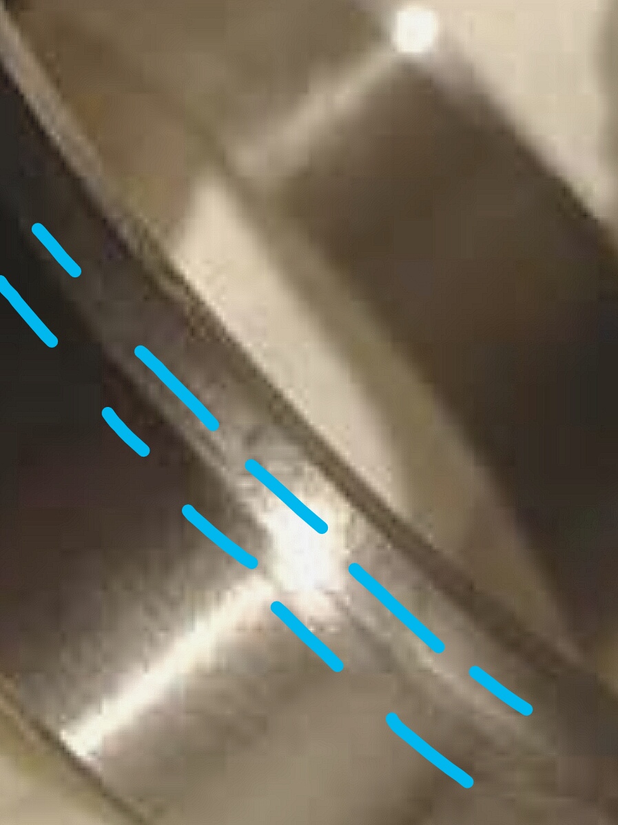

Wie gezeigt wurden die Schalen min. 95% des Weges mit der Spindel eingezogen, der Setzschlag kam erst am Ende der Prozedur.
Ich werde die untere Schale trotzdem nochmal ausbauen, vom unteren Lager kommt ein ganz leichtes Rauschen bei Drehung. (wenn's nicht astrein passt, hab ich da sonst keine Ruhe)

...untere Lagerschale ausgebaut und leichte Rillen im Sitz festgestellt. Die Kante zwischen geschliffenem Außendurchmesser und gedrehtem Eckenradius war minimal scharf im Übergang, das hätte ich auch vorher sehen können... :roll: Naja, jedenfalls Kante verrundet und Sitz leicht geglättet, alles wieder mit Erwärmung zammgebaut (nur mit Spindel gezogen).
Verbesserung ist spürbar, jedoch nicht so wie ich es mir erhofft habe. Es sind halt doch keine FAG oder SKF Lager, diese "AllBalls" Produkte.
Ich denke wenn die Last vom Fahrzeug hinzukommt, ist es aber egal ob es beim nackigen Lenkkopf 0,1 oder 1,0 Ncm Verdrehmoment waren. :ka:
Zuletzt geändert von Buffunaus am 16.09.23 - 19:31, insgesamt 1-mal geändert.

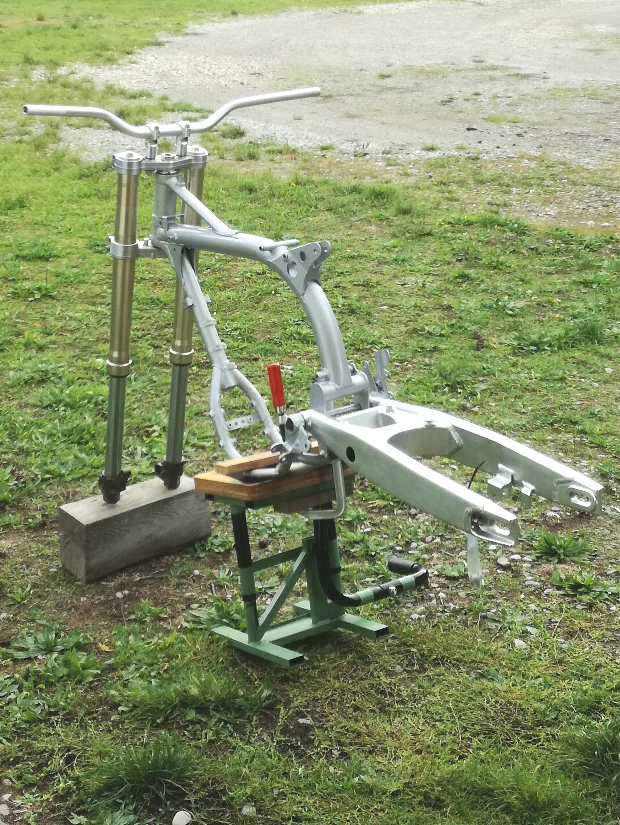

the not yet 'Rolling Chassis'

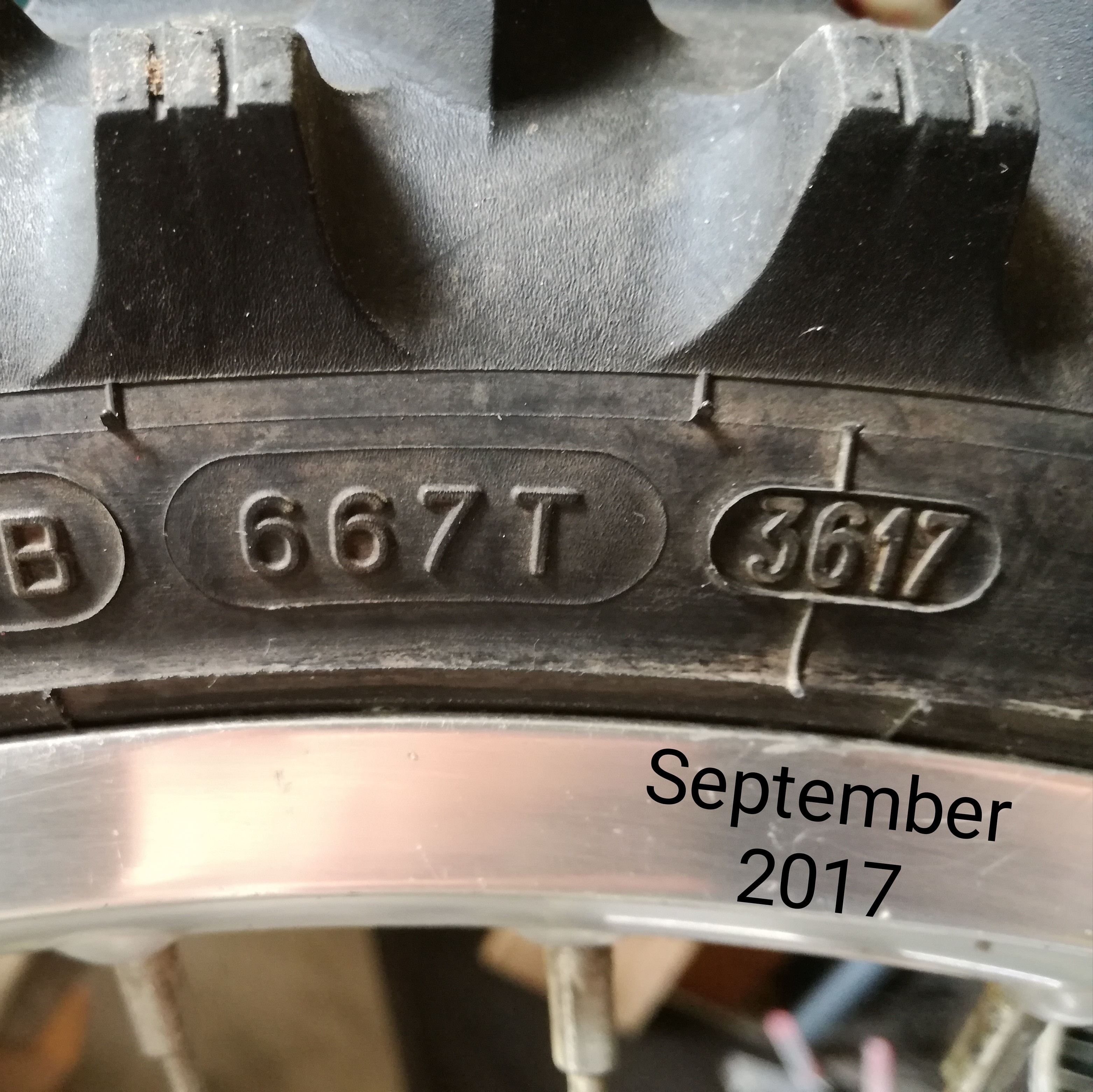

ich denke - die kann man mal runterwerfen, obwohl der Vordere auch in der Mitte noch gut aussieht :ka:
Zuletzt geändert von Buffunaus am 16.09.23 - 19:32, insgesamt 1-mal geändert.

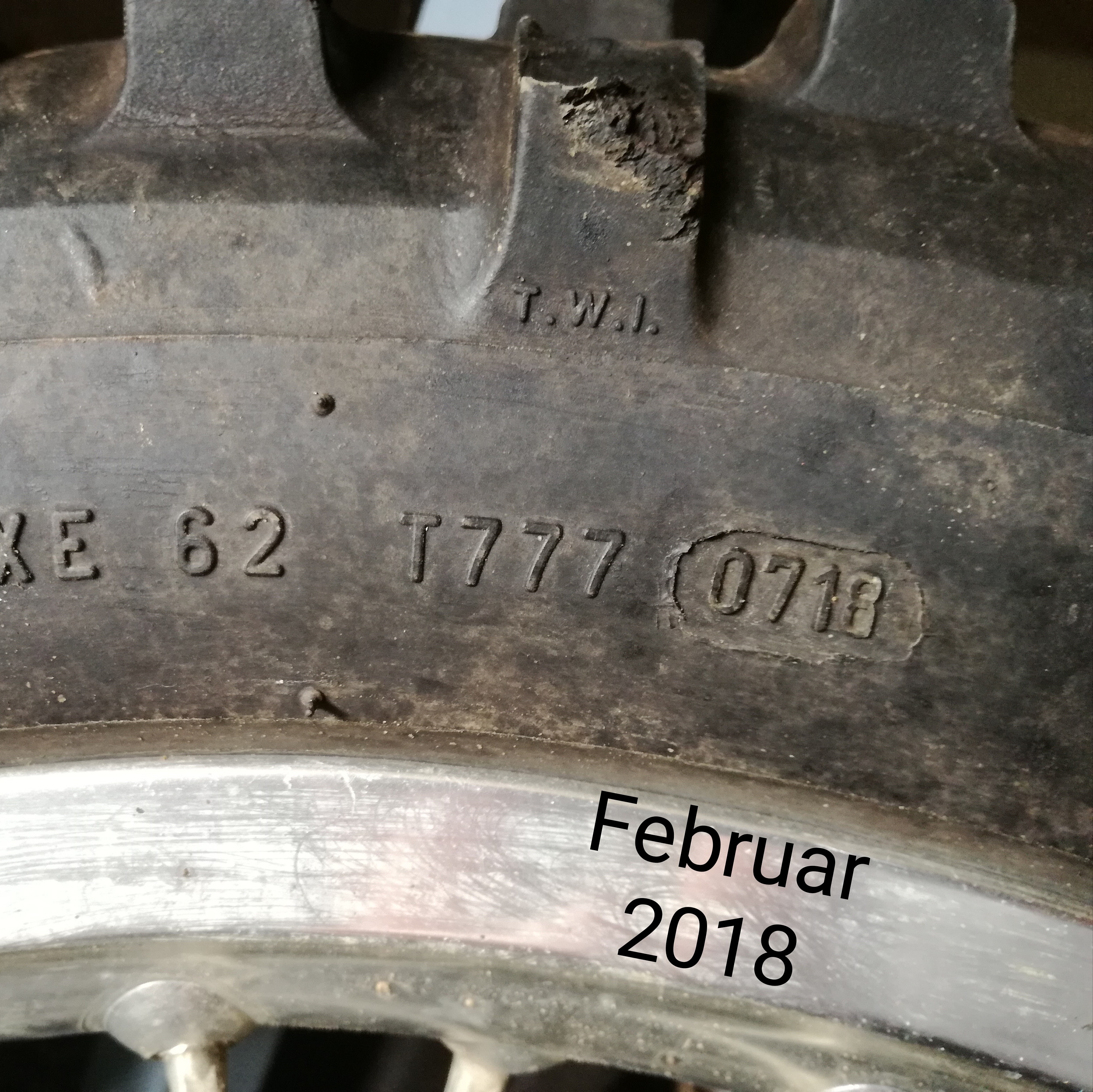

Wie viel Straße willst du denn damit fahren?
Mit richtigen Stollenreifen fährt man auf der Straße ja eh vorsichtig.
Abgesehen davon finde ich Ende 17 und Anfang 18 jetzt nicht sooo alt.

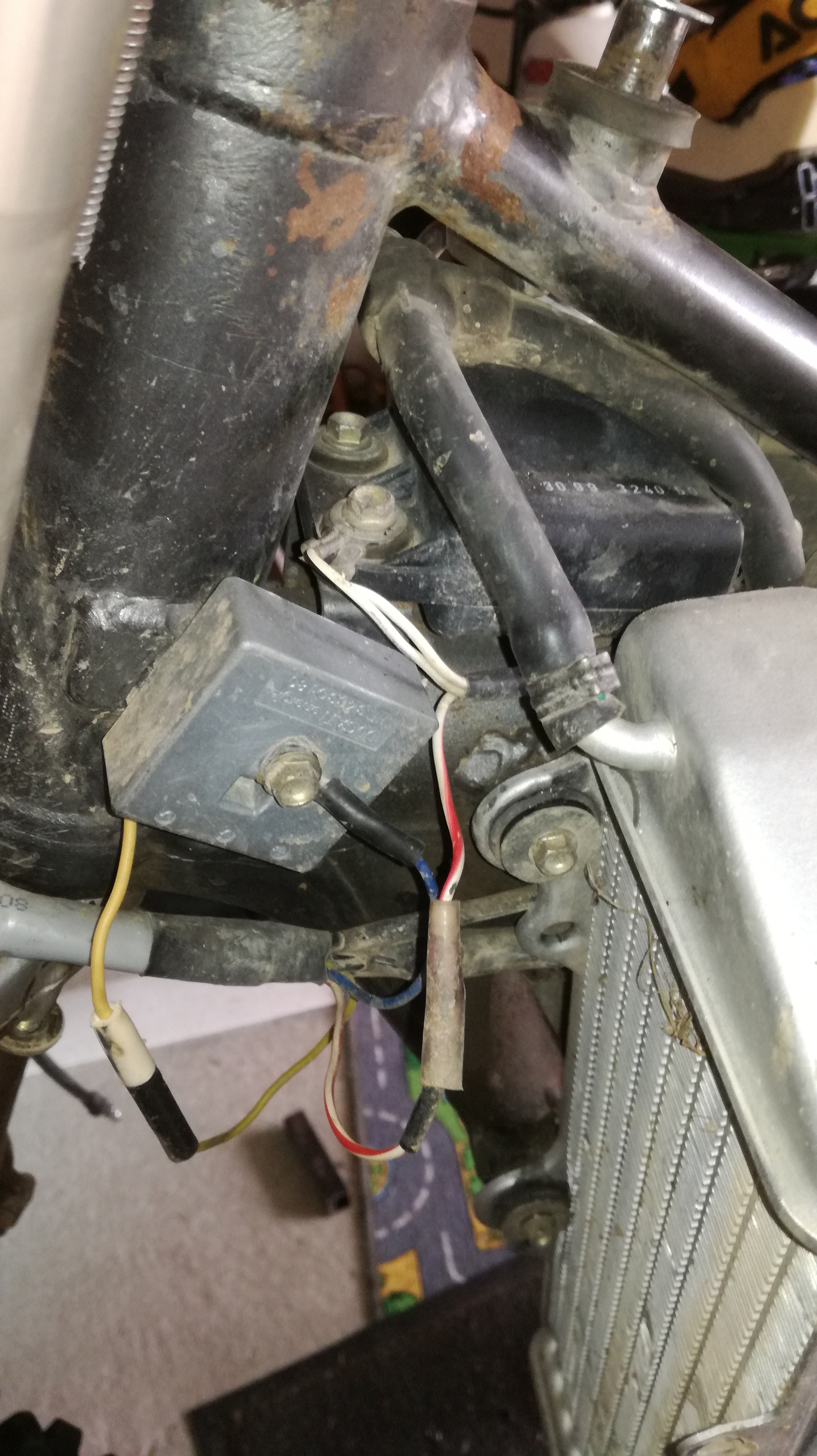

Heute mal den Tacho inspiziert und gesehen dass der umfangreich verkabelt und bestückt ist.
(2+5 Kontolllampen)
2× Hintergrundbeleuchtung
1× Licht
1× Fernlicht
1× Blinker
1× Tankanzeige
1× Neutral (Leerlauf)
Kann das sein dass das beim Dino so ist/war, gerade die beiden letzten Lämpchen?
Dankeschön
(Im übrigen ist der Tachometer defekt, d.h. das Kilometer-Zählwerk tut leider nichts mehr. Bei ca. 5300 km isser stehen geblieben.
Keine Ahnung was das für das weitere Motorleben bedeutet und welche Überraschung mich am Tag X erwartet...)

Ist nur der km-Zähler oder auch der Tacho defekt? Wenn beides nicht geht, würde ich den Geber / Magneten / Kabel prüfen. Falls sie noch eine machanische Spirale zur Vorderachse hat, würde ich den Fehler da suchen.
PS: die 2007er ist mit den gleichen Lämpchen bestückt, meiner BJ98 fehlt glaube ich nur die Tankkontrolle, die anderen sind da auch schon vorhanden.

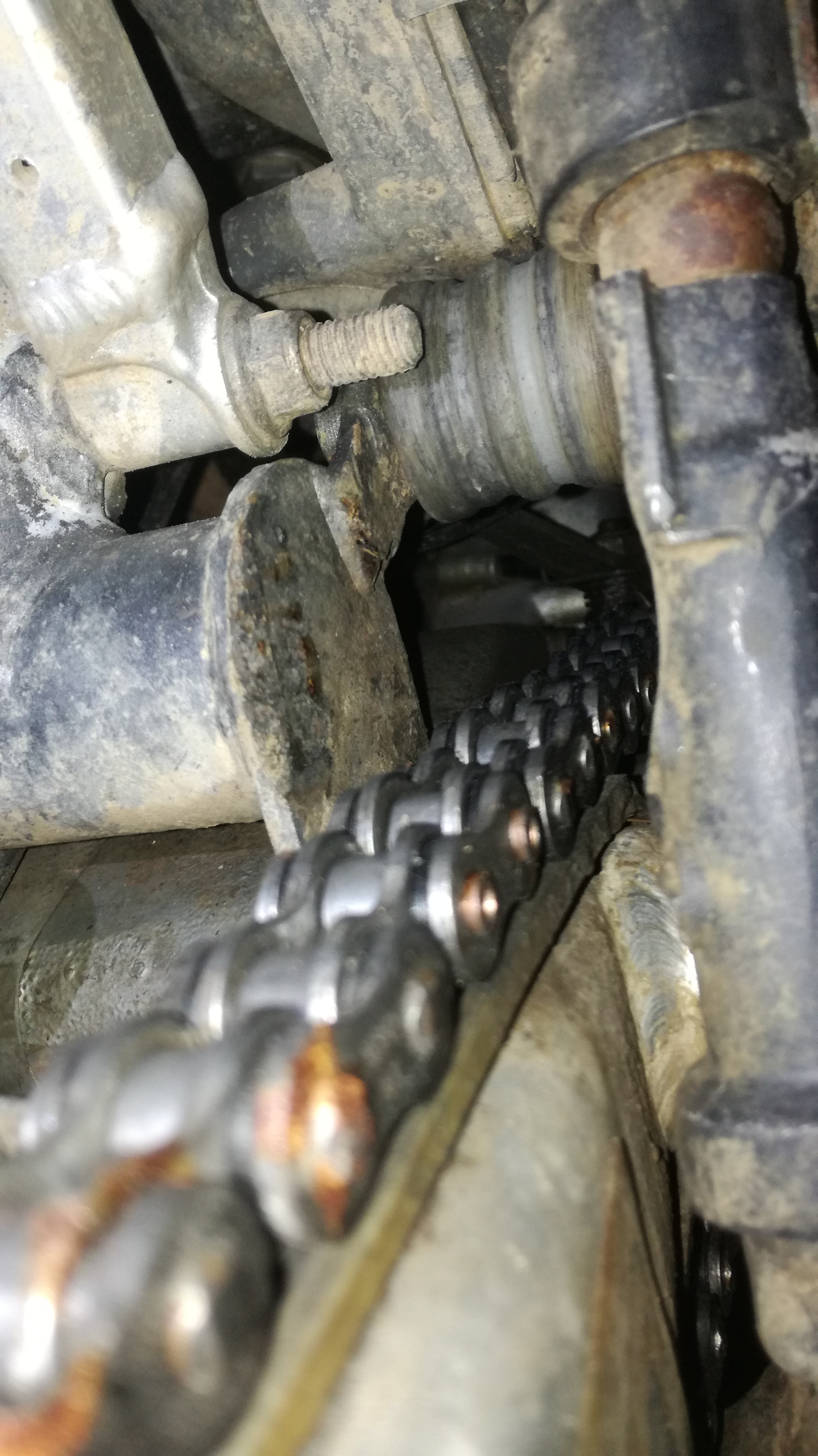

Es ist nur das Zählwerk defekt, die Zähne der querverlaufenden Kunststoffwelle sind fertig. (blaues Teil)
Der Zeiger (km/h) geht noch wenn die Welle per Bohrmaschine getrieben wird.
Ich habe den Kabelbaum ausgebaut und verwende ihn für ein Eigenbau-Cockpit mit elektronischen Tacho - das benötigt weniger Platz, ist leichter und weniger defektanfällig, bilde ich mir ein...

Tank- und Neutrallampe sind beim Dino ohne Funktion, da dafür keine Geber vorhanden sind.
