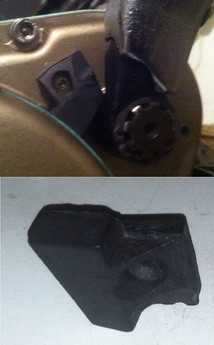

Also, der kleine Anschlag passt nicht! Ich hatte mir die Form anhand meines zusammen gedonnerten A. überlegt. Frisch bewiesen, Theorie und Praxis sind oft nicht die besten Kumpels...
-> Deshalb nochmal die Frage ans liebe Forum: hat jemand einen jungfräulichen Anschlag zur Hand, von dem ich Fotos und Maße haben dürfte?
(Ich weiß nicht von welchem Schinkenhobel die Italiener die Teile damals abgekupfert haben, aber irgendwie hätte man das auch ganz anders lösen können :ka: )

Habe nur dieses Foto, vielleicht bringt dir das ja was…

Oh ja, super Rätsch - Dankeschön!
Das hilft und ich erkenne glaub schon, an was es bei meiner Auslegung hapert....

Hab das Ding halbwegs zurecht gefummelt, aber das hat mal gar nichts mehr mit dem zu tun was ich modelliert hatte. :flex: Sollte ich irgendwann die Muse haben, das im CAD anzupassen, werde ich nochmal berichten. Der vordere Stop passt ganz gut, aber auch da wäre das Italia-Design verbesserungsfähig.

Das wichtigste ist halt dass der verhindert dass der Kickerhebel an den kleinen Seitendeckel schlägt. Sieht man ja schon schön bei dir bei der Schraube dass der Gummianschlag schon länger nicht mehr der beste ist.
