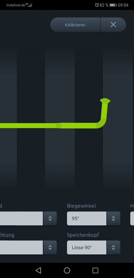

Hab inzwischen ne Anfrage bei wws speichen.
Die haben einen online Speichen Rechner mit Bild. Bildschirm kalibrieren, die alte Speiche davor halten und einstellen bis es passt. Klasse Sache. mir fehlt nur der Händler dazu, aber die werden sicher antworten.

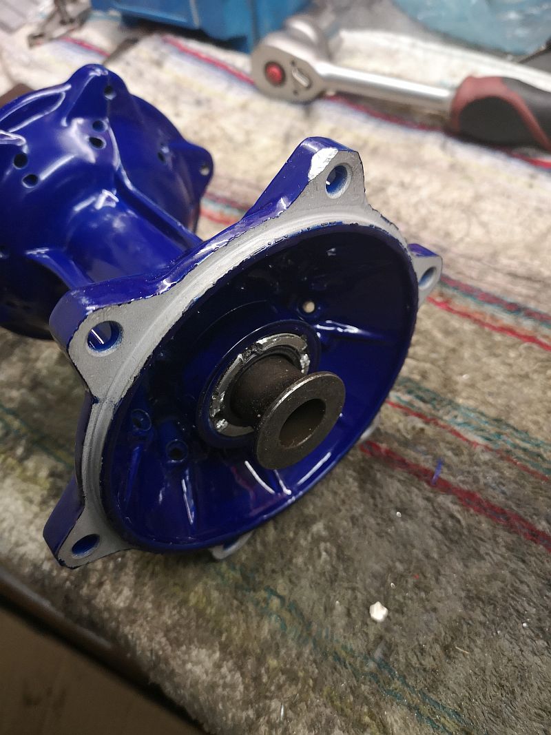

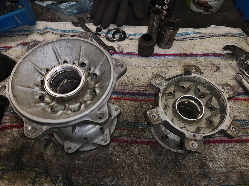

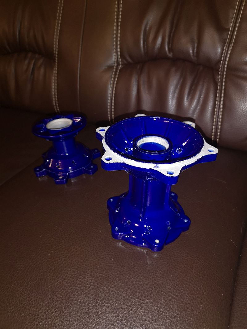

Naben sind jetzt ohne Lager.
und sogleich zum Beschichter gebracht.

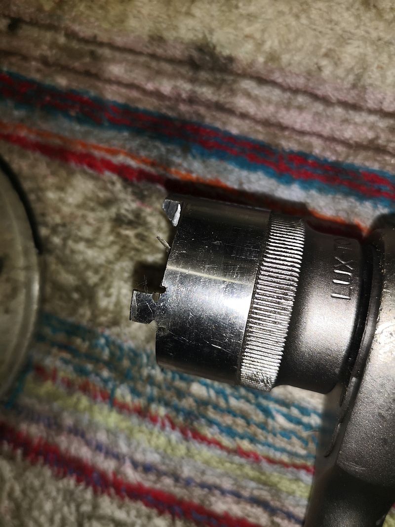

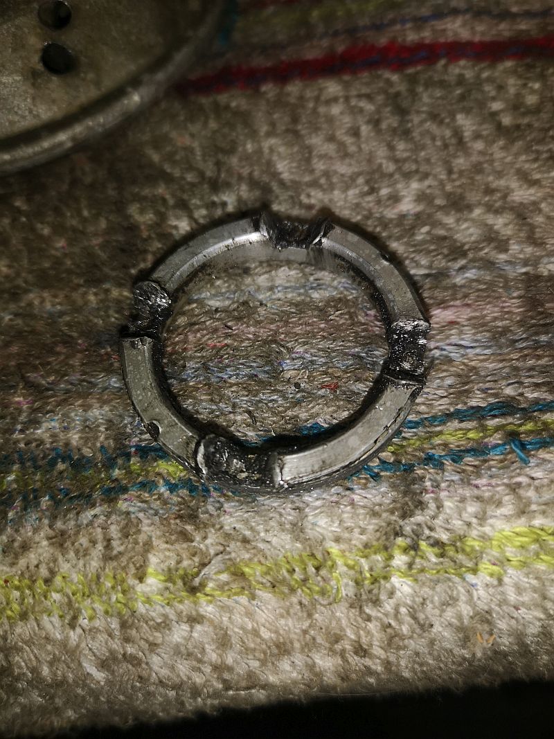

Wenn man nicht will, dass die Nutmutter so aussieht:
Dann baut man sich ein "Spezialwerkzeug": Jetzt heißt es paar Tage warten.
Werd mich dann mal nach Reifen umschauen. Evtl fällt noch so ein Halterung zum zentrieren ab.

Hab dann doch Zeit gefunden
Naben vom Beschichter geholt: Neue Lager sind auch da. Die kommen morgen rein.
Müssen jetzt natürlich noch zentriert werden, mit Lagern drin wird das. Das wird aber Zeit kosten.
Und die Simmeringe für die Gabel sind gekommen. DIe Showas ist dann mal wieder dicht. Grüße

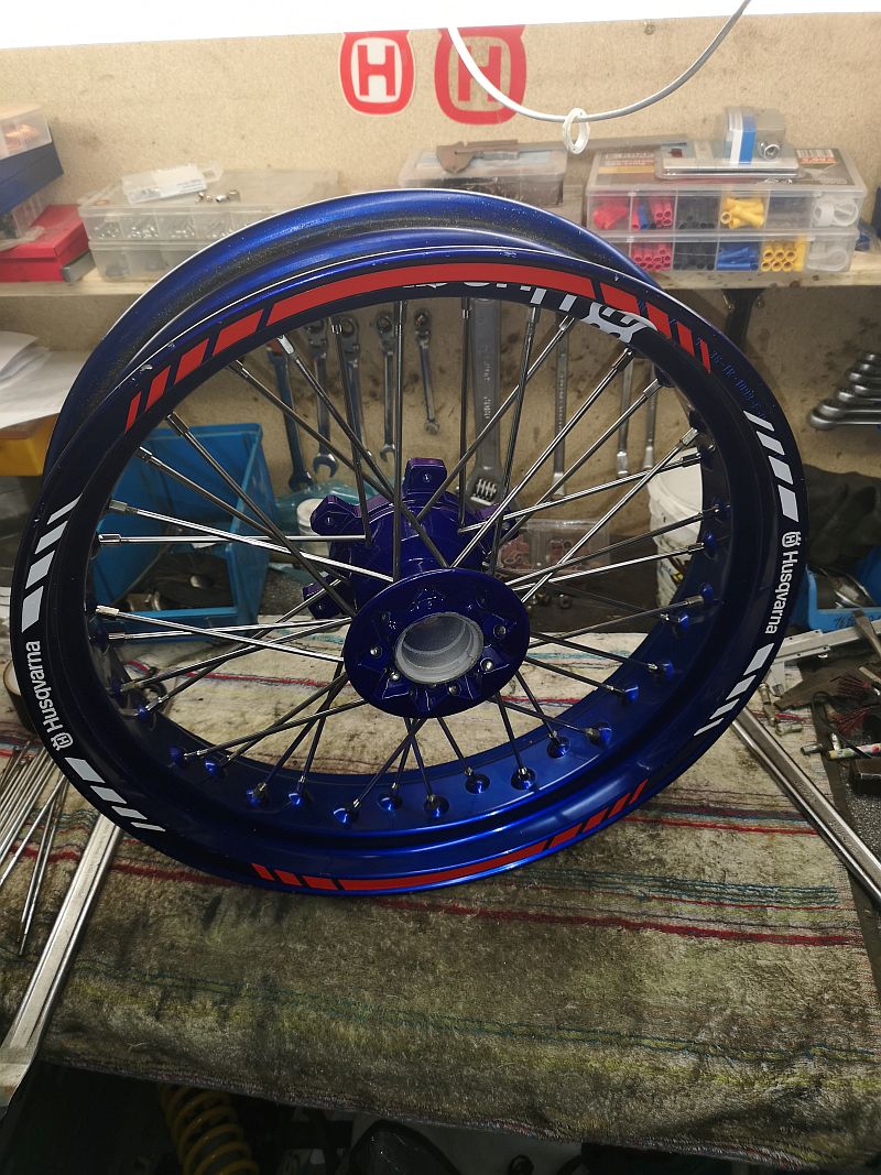

Trotz vollem Terminplan am Wochenende hab ich noch ein bischen was geschafft.
Das lose eingespeichte Vorderrad hab ich mit Achse, Tachoschnecke und Distanz mal in die Showa gebaut um zu gucken wie es fluchtet.
Den Felgenring hatte ich mittig auf der Nabe. Dachte ich. Das haute überhaupt nicht hin. Hab den Abstand vom Ring jeweils zum Gabelholm gemessen und vermittelt und dann mit ner Lehre die Flucht zur Nabe ermittelt. So die Speichen angezogen. Die Flucht scheint jetzt zu passen.
Jetzt kämpf ich mit dem Rundlauf. Aber das wird. Nach dem konzentrierten Glotzen dutzender Videos hab ich es mal selber versucht. Ist eigentlich völlig simpel. Stück für Stück werden Abweichungen eliminiert.
Ich werde mir aber noch einen Bock bauen müssen oder ich kauf mir einen. Mit dem Rad auf der im Schraubstock quer eingespannten Achse ist das wenig ergonomisch.

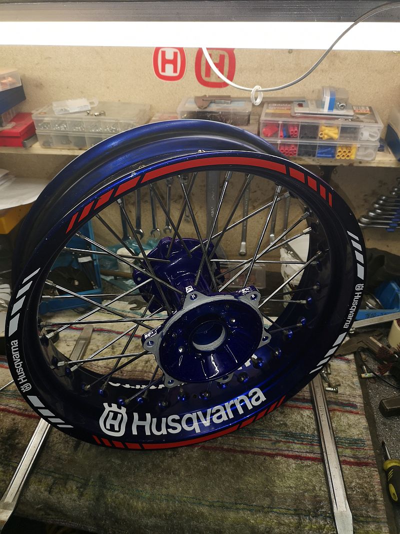

Die Räder sind fertig eingespeicht.
Das Hinterrad hat einen leichten Höhenschlag. Dachte beim zentrieren ich werd blöde. An einer Stelle ne Abweichung über 1mm, sonst liefs rund. Da hat die Felge da nen Treffer. Wird aber gehen.
Bremsscheibe vorn ist die falsche. Hat 4 Loch Befestigung. Ich such eine mit 6 Loch Befestigung. Wer hat eine (und möchte evtl sogar tauschen
Fürs Hinterrad passt alles. Richtige Scheibe und Kettenblatt drauf.
Demnächst Reifen montieren und mal rein ins Moped.
